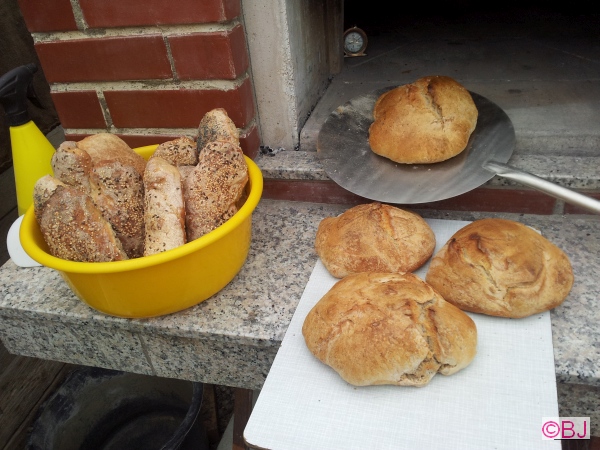

Hallo Richard,
das Brot hält super zusammen und schmeckt sehr lecker :-)

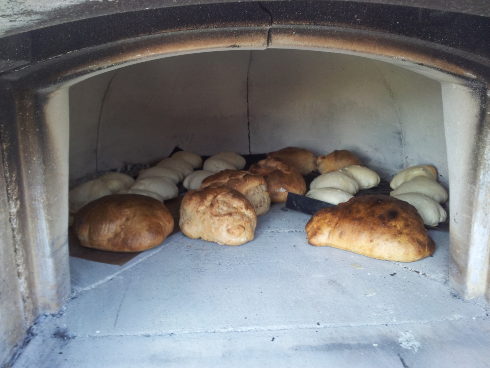

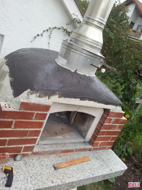

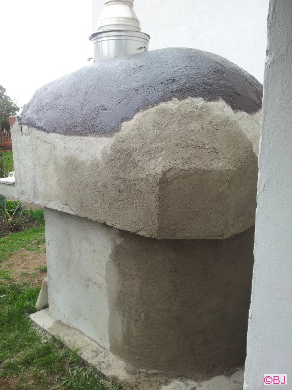

.... und endlich fertig mit verputzen und gleich noch eine Wassersperre aufgepinselt.

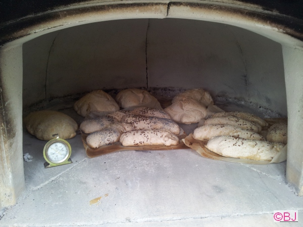

und wenn ich schon da bin, gleich noch ein wenig gebacken, Netzbrot und Seelen.
die Seelen waren sensationell, die backe ich auf jeden Fall wieder.

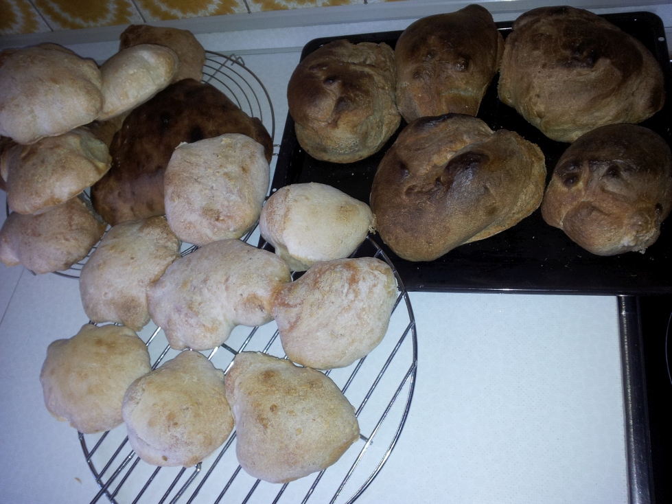

ich habe heute die Backsaison 2016 gestartet.
es gab mal wieder Genetztes (neue Rezepte) und Dinkelknauzen.
Es funktioniert noch, der Ofen hat ein wenig gedampft (außen), hat wohl etwas Feuchtigkeit gezogen.
so langsam gibt es auch ein wenig Glanz auf den Netzbroten :)

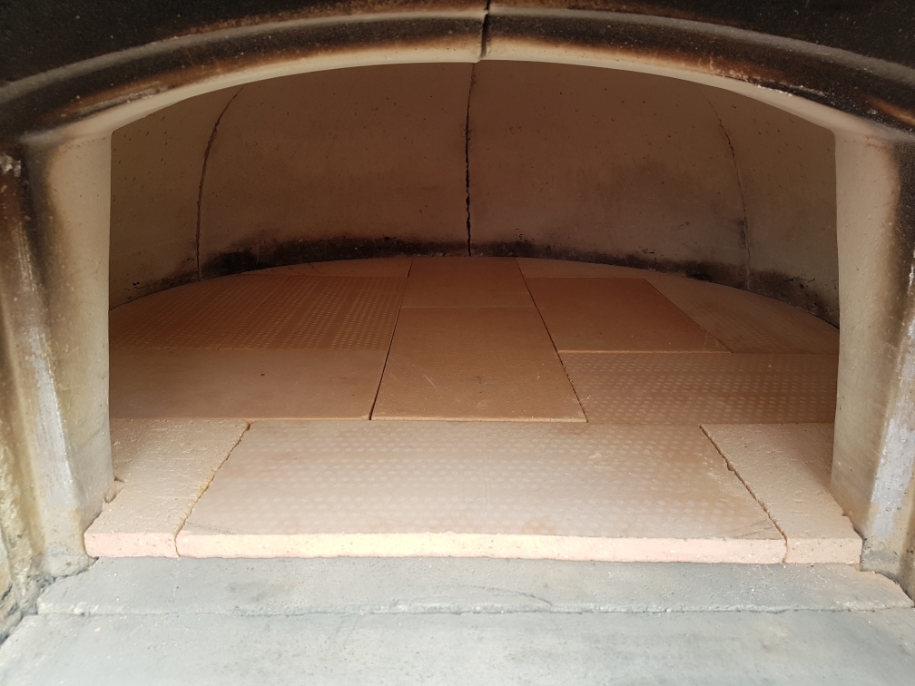

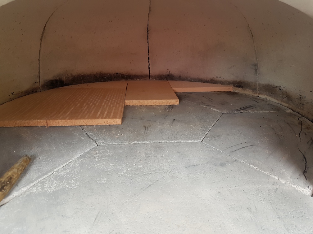

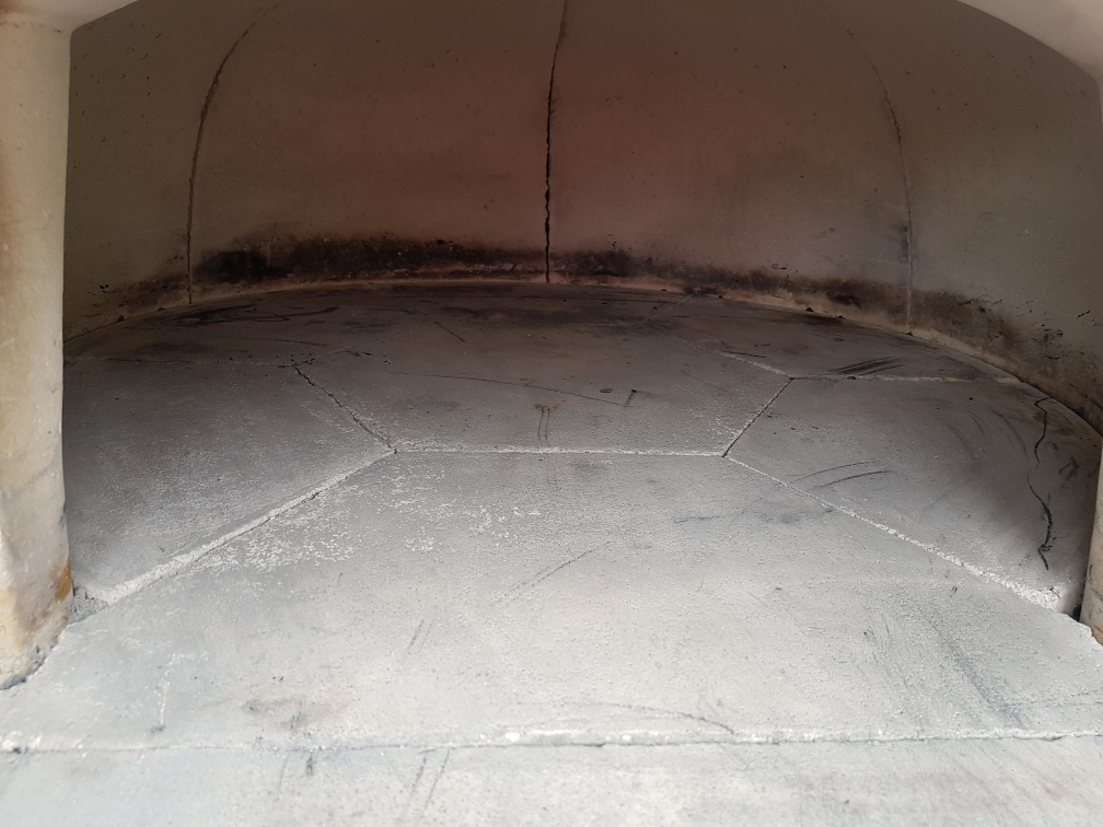

mal wieder was neues, gestrichen ist der Ofen leider immer noch nicht....
aber ich habe da die Unterhitze etwas schneller abnahm, als oben, nochmals 2cm Schamotte eingebaut.
vorher
vorher
vorher
mittendrin
nachher :-)
Das Schliessblech passt auch noch, mit der Kante vorn kann ich leben. :-)

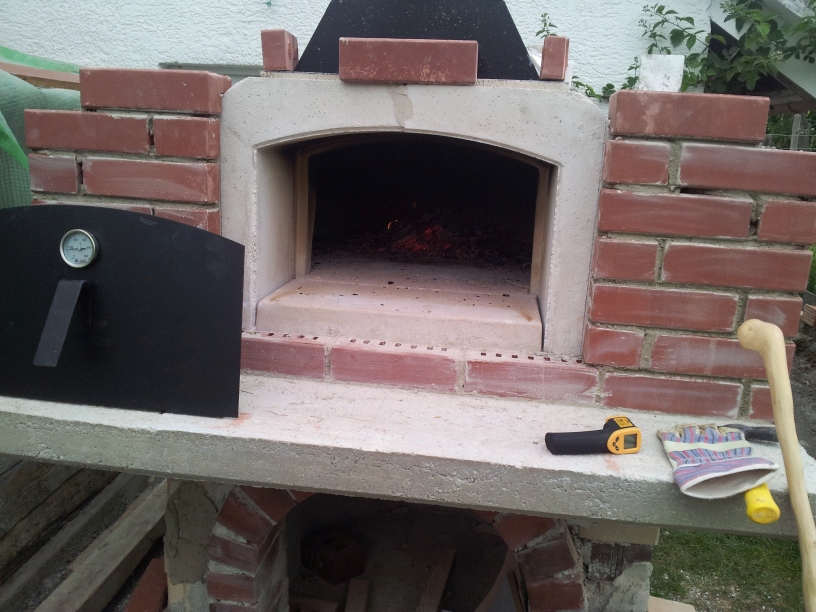

hier hab ich noch ein Bild der Tür, ein einfaches abgekantetes Blech, war im Bausatz dabei. ;)

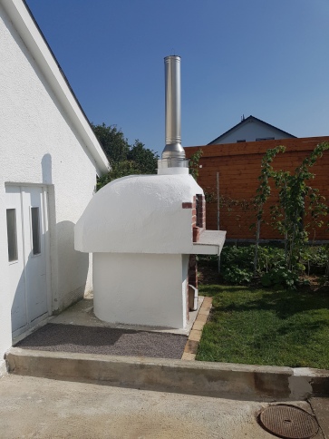

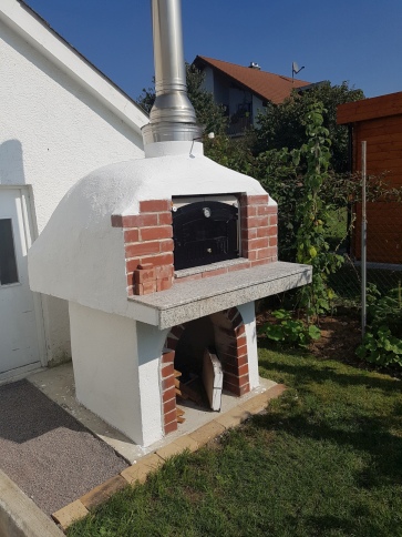

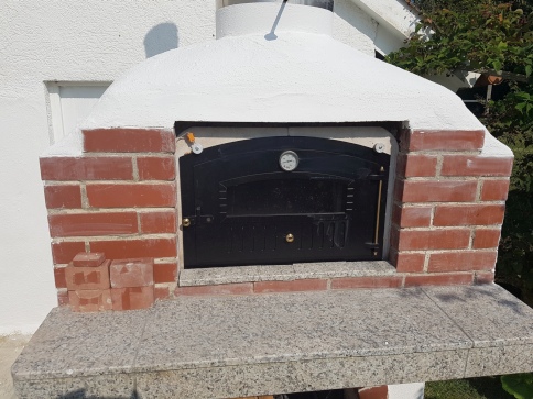

... was lange währt, wird auch mal gut: Endlich den Backofen gestrichen. :P
zwischendurch noch eine "richtige" Tür eingebaut.
Farbe ist ne ProfiMineralfarbe, d.h. 2x streichen, einmal mit Grundierung und einmal Deckfarbe.
den 50 Jahre alten, leerstehenden Hasenstall auch abgebaut. Jetzt ist richtig Platz.
