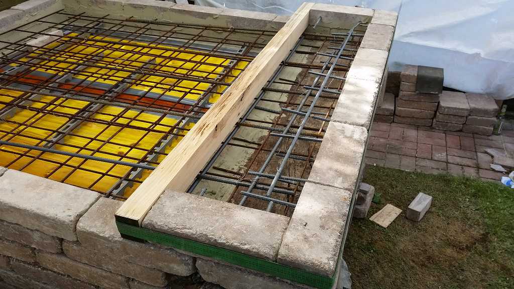

noch mal zu meiner Frage mit der Seitenwand.
Kann man die Wand/Boden so aufbauen.
Re: Neuer Ofen im Saarland entsteht
Toto, so wäre es meine favorisierte Wahl. Keine Kältebrücken - das sollte das Ziel sein.
Ja, so ist es perfekt. Boden und Backraum bilden eine Einheit und sind von den anderen baulichen Teilen thermisch getrennt.
Toto

Hi,
kann ich denn den Hochkanntstein auf die Isolierung Mauern.
Was soll ich denn nehmen, was favorisiert ihr denn, Foamglas oder Kalciumsilikatplatten.
Toto

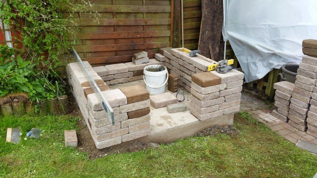

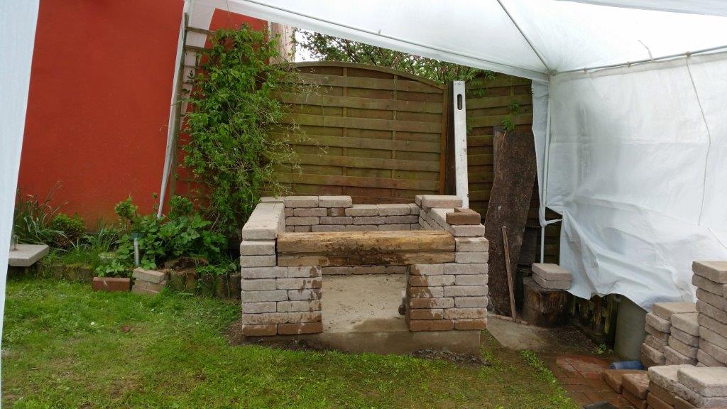

Die Steine für den Unetrbau sind da
Beitrag von Toto »
Und es ging direkt weiter.
baku
Beiträge: 746
Wohnort: Unterfranken
Beitrag von baku »
Hi Toto,
saubere Arbeit :zustimm: :applaus:
Das mit dem Bodenaufbau würde ich auch so machen....habe ich jedenfalls auch so geplant.
Nur weiter so...werde es :sabbern:
Kurt

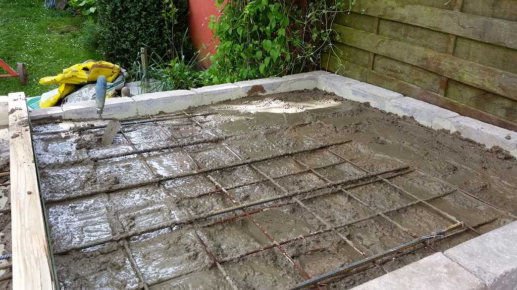

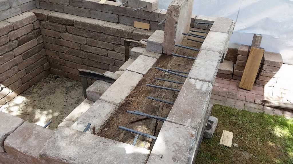

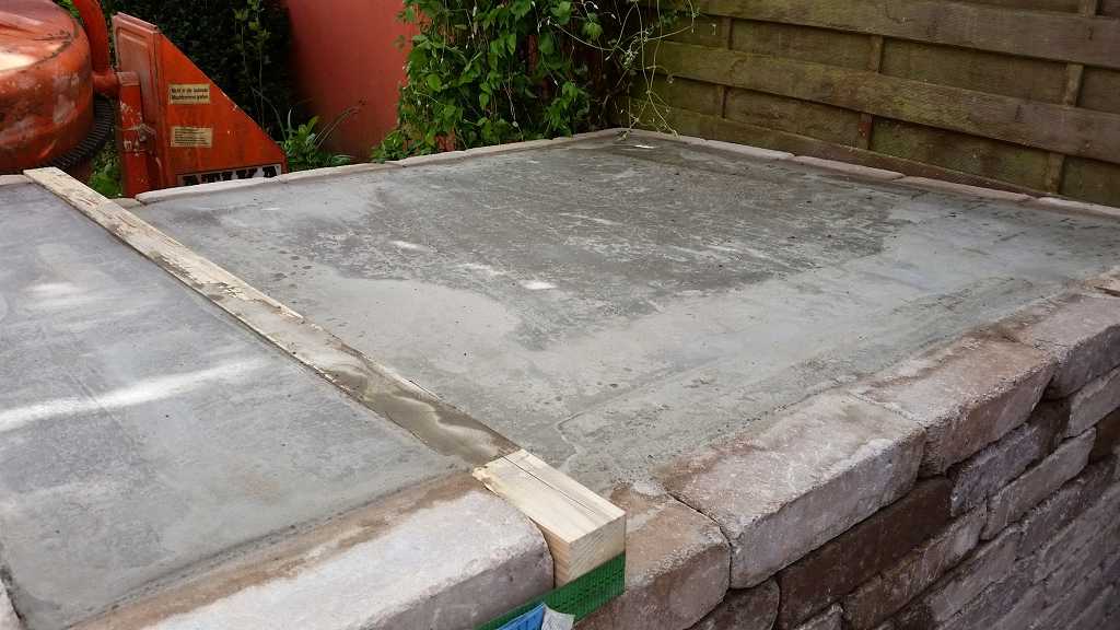

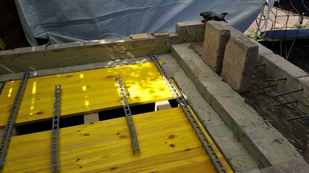

Morgen wird der Balken gehobelt und dann werden noch 3 Reihen gemauert und dann die Platte
gegossen.
Toto
Beitrag von Toto »
Und weiter ging es mit Beton.... :buddeln:
