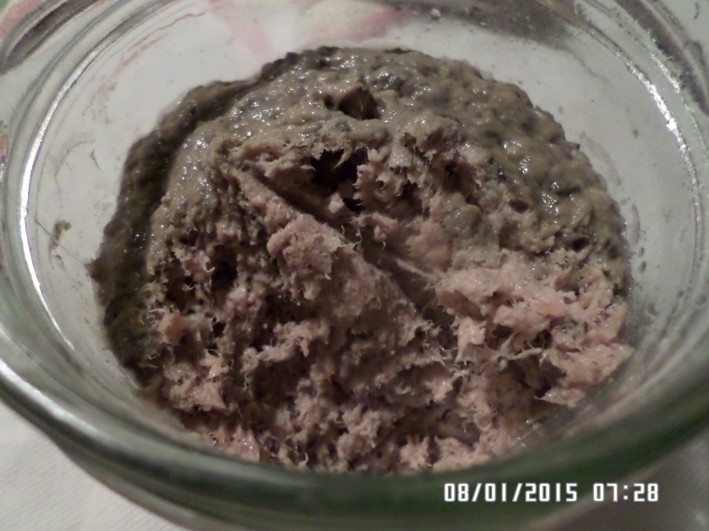

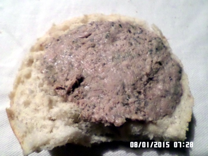

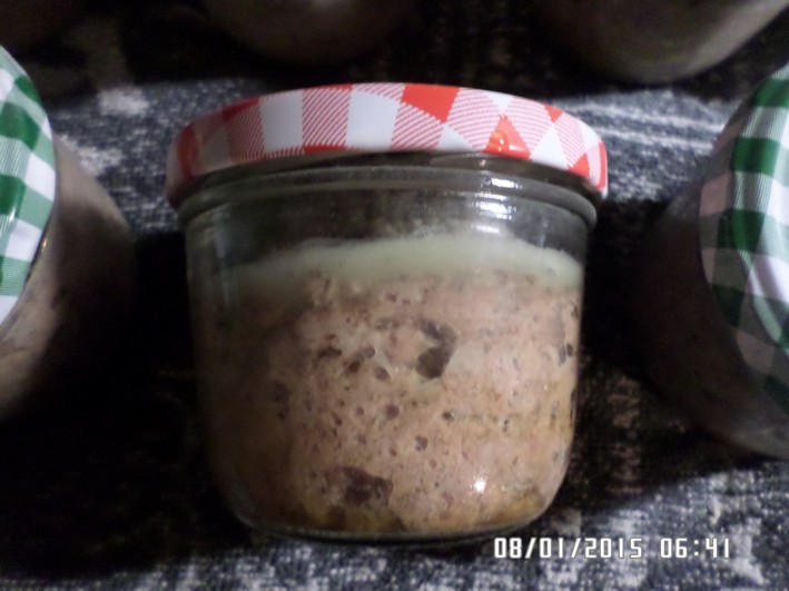

Ansonsten habe ich heute die Leberwurst probiert. In den Gläsern sind teilweise Lufteinschlüsse. Ich habe zwar die Gläser auf den Tisch gekloppt, damit die Blasen aufsteigen ... hatte dann aber keine Lust mehr zu ...
(ich habe mal das Glas mit den größten Einschlüssen ausgewählt, bei den anderen sind es viel weniger). Rein optisch (im Glas) geht es. Nach dem Öffnen kommt ein typischer Lebergeruch raus, ist ja auch LEBERwurst
. Ich vergleiche dies jetzt mal mit industriell hergestellter Wurst, bei der dem Glas ein wesentlich anderer, undefinierbarer Geruch entsteigt.
Die Wurst sieht leicht glänzend aus, der Fettanteil sollte damit stimmen. Im "Anschnitt" hat die Wurst eine für meine Begriffe gute Färbung, die Konsistenz ist nicht krümelig, sondern streichzart (geiles Wort
). Im Geschmack ist zu merken, dass es sich um Leberwurst handelt. Leichter Touch von Majoran, die Leber kommt gut. Leichte Schärfe, die aber erst etwas später durchkommt. Am Boden des Glases leichtes "Gelee" von der zugegebenen Kochflüssigkeit des Fleisches.
Fazit: Ich bin, bis auf die Lufteinschlüsse und die Tatsache, dass sie mir zu fein ist, erst einmal zufrieden. Lange halten sich die Gläser sowieso nicht
PS: Klaus, ich bin werkeln unter beengten Verhältnissen gewohnt. Gegegenüber meiner "Plattenbauküche" ist meine jetzige mit 18 m² recht geräumig.

Wolfgang, man kann die Leberwurst auch sehr gut mit dem Wurstfüller luftfrei in Gläser bringen.
- Klaus
- Beiträge: 3274
- Wohnort: Ostfriesland
Re: Ein halbes Schweinchen wird dran glauben müssen ...
Verwende die gleichen Gläser wie Wolfgang.
Fülle sie mit einem Eßlöffel dabei bewege ich die Leberwurstmasse mit dem Löffel.....man wie soll ich das beschreiben.....die wenigen Lufteinschlüsse steigen dann schnell an die Oberfläche.

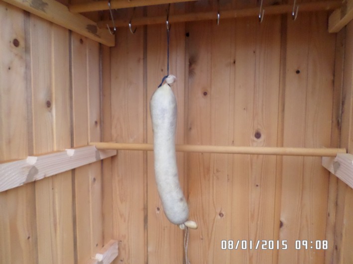

Weiterhin habe ich gestern die Rostbratwürste probiert und bin unzufrieden damit.
Der Geschmack kommt zwar in etwa an den der Thüringer Roster ran, aber die Konsistenz habe ich wieder nicht hinbekommen. Trotz höherem Fettanteil (ich habe 1:1 gearbeitet) ist die Wurst noch zu krümelig. Die Thüringer werden fein gekuttert, was ich nicht kann. Und drei kg Masse mit dem Pürierstab - nein danke. Vielleicht könnte ich die Masse noch einmal (also zwei Mal) durch die 2 mm Lochscheibe drücken, aber ob es das dann wirklich bringt?
Beim Probebraten ist von sechs Würsten zwar nur eine geplatzt, aber die "Pelle" war zäh und ledrig. Der Raiffeisen-Darm ist schlichtweg Schrott. Vielleicht steige ich wirklich auf Schafsaitlinge um ... Aus den Resten in der Wurstfülle habe ich Buletten gebraten. Da habe ich die krümelige Konsistenz auch gehabt. Meine Frau sagt zwar, der Geschmack ist wichtig, aber wenn ich sie schon THÜRINGER Rostbratwurst nenne, soll sie schon authentisch sein.
Meine "Dicke"
habe ich heute auch in den Rauch gehängt, mutterseelenalleine langweilt sie sich da drin. Mal sehen, wie das Würstlein wird. Welche Därme werden genommen, damit man einen runden Wurstring fertigen kann? Kranzdärme?
Meine "Dicke"
