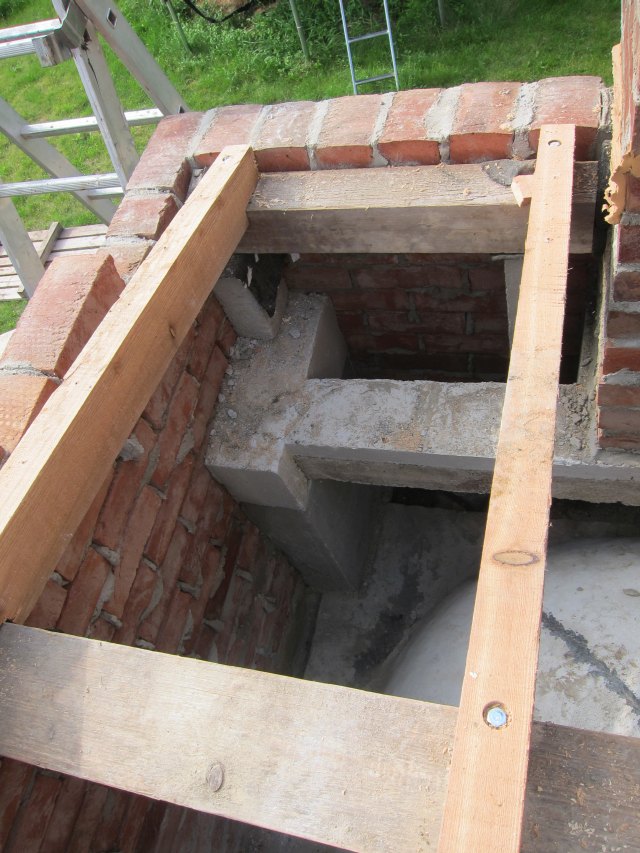

Kamin von der Seite mit einführendem Rauchrohr.
Neben dem Kamin und in der Mitte sieht man die vorgesehen Steher für den
innenliegenden Dachstuhl, hier wird alles verschraubt,
sodass dies für eine späteren "Ernstfall" wieder leicht zugänglich ist.
- IMG_0564.jpg (124.64 KiB) 7598 mal betrachtet

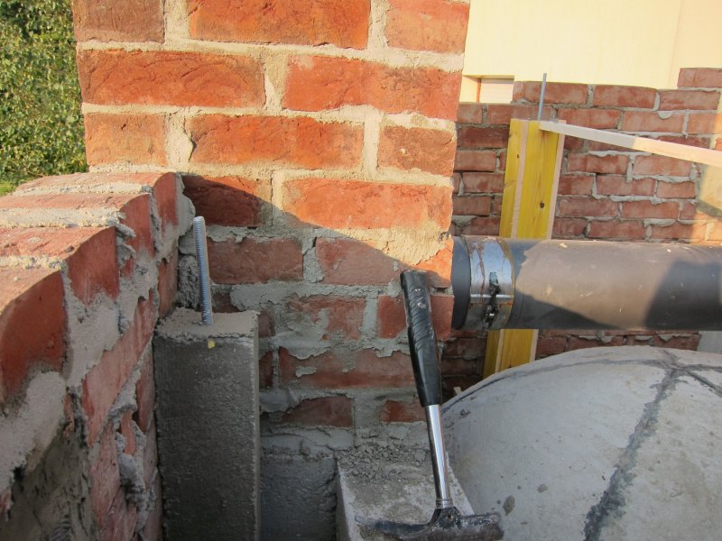

Kaminende. Der Rauchrohrdurchmesser des Kaminrohrs beträgt 18cm.
Habemus papam. Weisser Rauch steigt auf. Zugprobe bestanden!
- IMG_0568.jpg (125.73 KiB) 7595 mal betrachtet

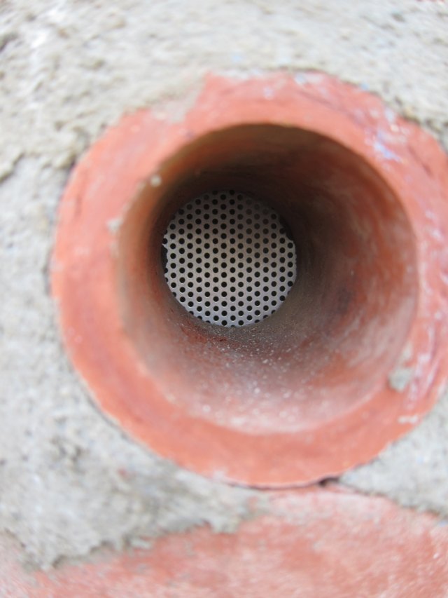

Lüftungsöffnungen habe ich auch einige eingebaut, innen mit einem
Alugitter versehen, damit keine Insekten oder Vögel einfliegen.
Ich glaube, daß die Lüftungsöffnungen wichtig sind, damit sich keine
Feuchtigkeit am Dachstuhl stauen kann.
- IMG_0580.jpg (77.66 KiB) 7591 mal betrachtet

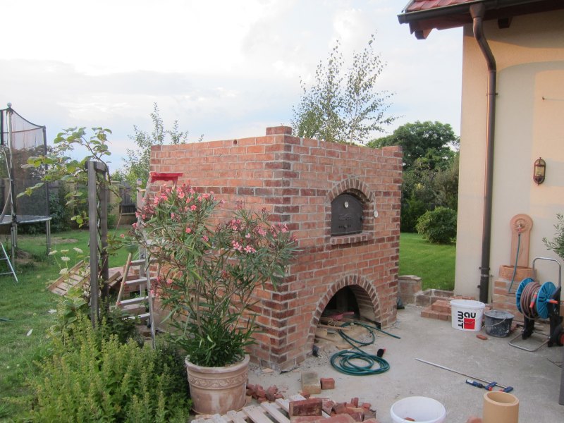

Ofen von Entfernung.
- IMG_0539.jpg (127.92 KiB) 7584 mal betrachtet

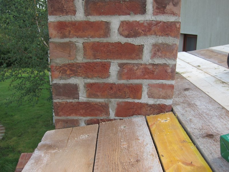

Dachschalung.
- IMG_0576.jpg (135.4 KiB) 7583 mal betrachtet
