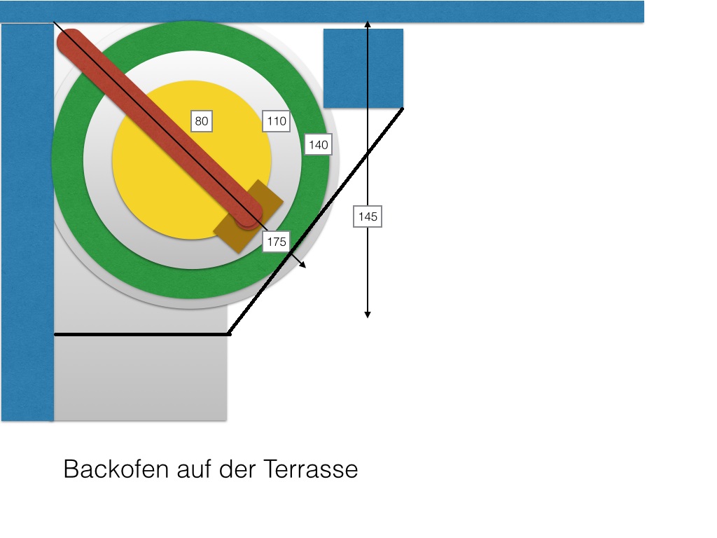

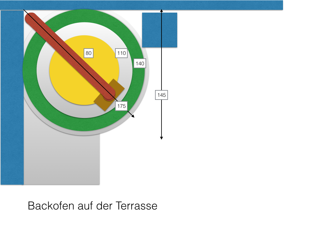

das war echtes Brainstorming! Deine Hilfe war mir sehr wertvoll glaub es mir. Es ist ja wirklich so, daß man manchesmal die einfachsten Lösungen nicht sieht. Sonst ist mir meine Frau mit ihren Vorschlägen behilflich. Aber bei dieser Sache ist sie echt völlig inflexibel. Sie will es eigentlich nicht und möchte endlich keine Baustelle mehr haben. Daher ist sie überhaupt nicht bei der Sache, wenn ich das mit ihr besprechen will.
Gestern haben wir dann gemeinsam auf der Terrasse die Maße übertragen und ein 3-D Spielchen gemacht. Der Ofen ist schon ein Hammer. Wenn ich ihn richtig bauen und isolieren will dann kommt er 175cm aus der Ecke vor und das ist mir dann einfach zu Dominant. Ich hätte meine ganzen bisherigen Pläne zwar gerne über den Haufen geworfen, aber es sieht nichts aus. Wenn man da sitz und der Trumm in der Ecke ist, das erschlägt einem.
Skizze Ofen 80cm auf der Terrasse
Ofendurchmesser und Lage des Ofens.001.jpg (222.46 KiB) 4893 mal betrachtet
So im Hang hat es den Vorteil, ich kann immer noch eine Nummer Größer machen. Mir schwebt ja ein 90cm Innenmaß vor, damit ich auch mal eine große Wanne mit so einem Schweinebraten schieben kann. Aber auch das sind Sachen, da müsste ich wirklich abwiegen wie oft braucht man die Größe und was sind die Vor- und Nachteile einer 90cm Fläche. Fängt an beim Holzbedarf und der Heizzeit.
Danke nochmals!
Nur mal so rein theoretisch ;)
Man könnte den Ofen da in der Ecke auch vermauern und von oben mit Dämmung füllen.
Dann brauchst Du nicht soo viel Platz:
Du hast nun 15cm für die Kuppel gerechnet - wahrscheinlich wegen 5cm Tonschale und 10cm Beton - woll?
Okay - kann man machen - wobei wahrscheinlich 10cm insgesamt bestimmt auch reichen ;)
Dann brauchst Du weiter keine Dämmung mehr einplanen weil Du mit Perlite verschütten kannst - so habe ich das auch und es dämmt wunderbar!
