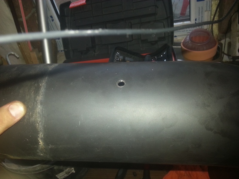

ja das gefällt mir auch noch nicht so ganz. Nur leider war das in dem Rohr so vorgegeben. Ich werde das aber noch abändern und ein Loch auf die Vorderseite mache und dann von da auch den Hebel einsetzen. Ist was praktischer und ich hab wegen der Isolierung weniger gefummel.

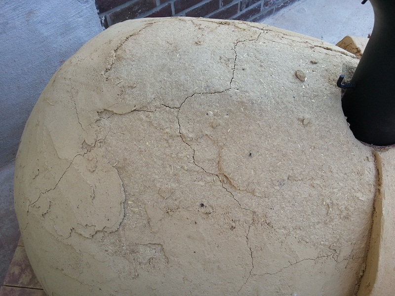

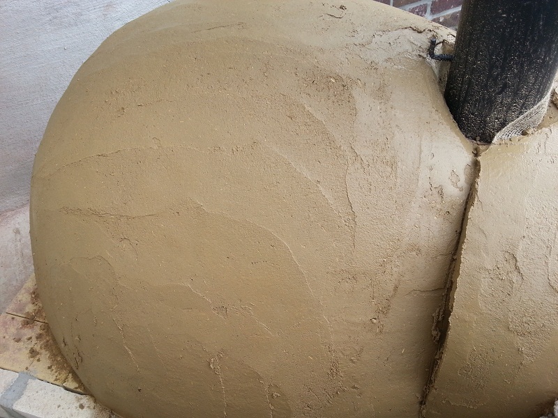

Re: Bau einer Grillecke mit Lehmbackofen

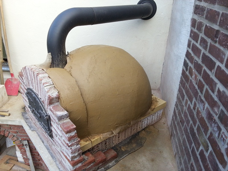

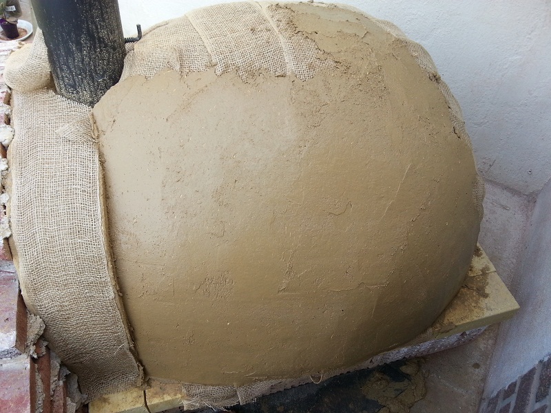

Ok, ich hab das jetzt so gemacht. Ich habe leider kein grobmaschigereres Juteband bekommen. Hab 2 Baumärkte und einen Gärtnerei abgefahren. Ich hoffe das ist so ok. Schaut euch mal die Bilder bitte an.
Umberto
sieht gut aus.
Nur das Ofenrohr gefällt mir nicht..... sorry

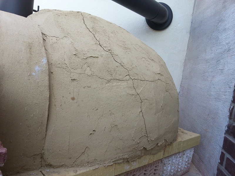

Achso, habe noch was vergessen.
Wie ehize ich dann jetzt am besten weiter? Soll ich weiter noch kleine Feuerchen machen? Ab wann kann ich mal Vollgas geben?
Wann könnte ich mit der Isolierung beginnen?
kliff
Hallo Stephan,Stephan hat geschrieben:Achso, habe noch was vergessen.
tolles Projekt
Wie Otti und Michel schon geschrieben haben sind Risse nicht weiter schlimm.
Ich häng mal einen Link an vielleicht hilft er Dir oder anderen bei der weiteren Bauphase.
LG Volker

Ich hatte an meinem Ofen auch das Problem, dass mir die gekaufte Drosselklappe nicht passte. Bei meiner Projektvorstellung kannst du ja mal schauen wie ich das gelöst habe, funktioniert prima.

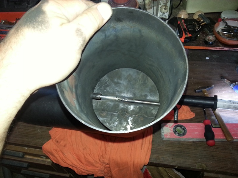

Stephan
DJTMichel hat geschrieben:das schaut toll aus Stephan(viel ordentlicher als meiner
Ich finde die ganze Ecke von dir total Klasse. Das Dachgestell finde ich besonders gut. So würde ich es am liebsten auch bauen, mit Naturstämmen. Nur leider bekomm ich hier bei mir in der Ecke keine bzw. wüsste nicht woher. Habe mich jetzt davon verabschiedet und werde die Tage mir Sägerauhes Kantholz besorgen.
Dein Ofen gefällt mir auch richtig gut. Hab mir das mit deiner Drosselklappe mal angesehen. Ich werde erstmal die Klappe um 180° drehen und mal sehen wie das so funktioniert. Ist mir jetzt am einfachsten. Falls das nicht funktionieren sollte werde ich es so machen wie du es gemacht hast. Nur, wie hast du da nen Schlitz reinbekommen? Ich hab nur eine normale Flex....Odianer hat geschrieben:Hi Stephan,
dein Ofen gefällt mir auch richtig gut. Klasse Arbeit!!!![]()
Hier der Link: *KLICK*
Viele Grüße und viel Spaß beim befeuern!!!!![]()
Frank
Odianer

Hallo Stephan,
ich habe den Schlitz auch nur mit einer kleinen Flex geschnitten.
Allerdings mit einer schmalen Scheibe.Ich meine die sind nur 2,5 mm dick.

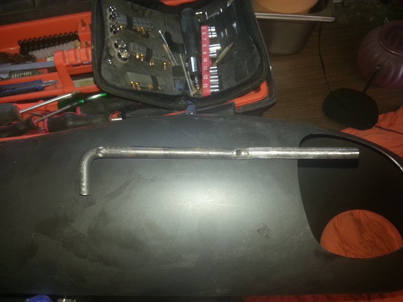

Stephan
N´abend zusammen,

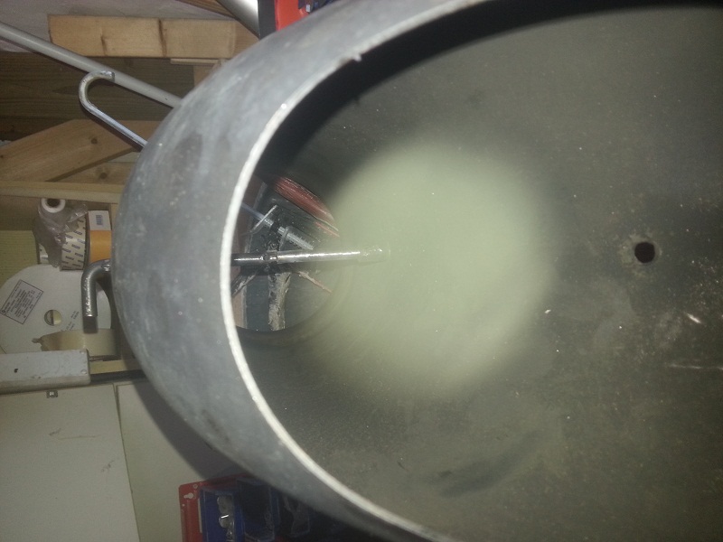

ich hab jetzt den Hebel um 180° Grad gedreht. Auf der Seite wo der Hebel ursprünglich reingeschoben wurde, ist eine Führungsbüchse drin. Als ich auf der gegenüberliegenden Seite das Loch gebohrt hatte und das Stängchen eingeschoben hatte, wackelte das ganze natürlich wild umher. Aus dem Grund habe ich das Stängchen einfach verlängert in dem ich da ein Stück dran geschweisst habe, so das die Stange in die Büchse rein geht. Ist kein Meisterwerk, funktioniert aber.
- 20130911_181210.jpg (132.27 KiB) 4576 mal betrachtet
