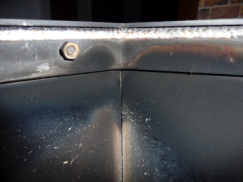

Diavolo - nicht schlecht die Idee - nur wird mir die Tür dann wohl zu schwer werden. Wiegt so nun schon ca. 6 kg. Gibt es ein leichtes Material was nicht verbrennt?
Bin mir nicht sicher ob diese Kalciumsilikatplatten für sowas geeignet wären... Dann würde die Tür evtl. auch nicht soo heiß werden ;)
Bleibt die Schnur halt wech .. wie der Lipper sagt...

ich habe meine SBO Tür mit folgenden Material aufgedoppelt,
VERMILITE 600 mit feuerfestem Fermit Schamottkleber 310 ml befestigt. Die Verlustwärme bei der Eisentür hat sich gefühlt um 60 % verringert. VERMITE ist sehr leicht und kann mit einer Säge bearbeitet werden.

werde gleich eine Platte bestellen - habe noch mal geschaut eine Platte dürfte reichen.
Ich habe auf der Innenseite und mittlerweile auch auf der Außenseite mit Rost zu kämpfen ?!
Komisch bei der sündhaft teuren Farbe die ich verwendet habe ... anscheinend verbrennt diese wohl nicht aber ist dafür nicht besonders kratzfest. Selbst ein Handschuh hinterlässt "Kratz-/Scheuerspuren" :x
Werde der Tür noch eine Nachbehandlung unterziehen müssen ...
Bericht dazu folgt... to be continued wie dem Hoiner sein Frenchman sagt.

Hallo Chris und googlehupf,
mhh Öl ist so ne Sache - ab wann verbrennt den Öl?
Bei mir an der Tür herrschen schon mal >300 Grad.
Ich habe nun vor mit der VERMILITE Platte die Innenseite der Tür zu schützen. Einmal um die Hitze nicht durch die Tür zu verlieren - zweitens damit die Tür außen nicht so hieß wird und evtl. um sie auch vor Rost zu schützen.
Innen habe ich dadurch das ich die Brote ordentlich mit Wasser einsprühe des Öfteren Wassertropfen an der Tür. Ich hoffe das die VERMILITE diese Feuchtigkeit aufnimmt und wenn möglich auch wieder abgibt - ähnlich dem Schamott :)
Außen könnte ich mit Öl arbeiten ... da habe ich eigentlich, auch bisher nicht, über 250 Grad gemessen.
Da könnte das mit dem Öl eine Lösung sein - aber es muss doch auch Farbe geben die das aushält. Habe da so was aus dem KFZ Bereich im Auge ;) so was womit man z.B. auch den Auspuff schwarz lackieren kann ;)
werden wa sehen ....
