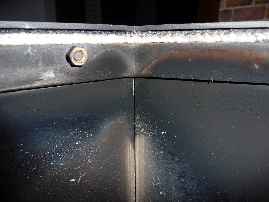

Hi Börni,
diese Dichtschnur wird meines Wissens IMMER durch Reinklemmen befestigt, z.B. bei meiner Kaminofentür:
Ich glaube nicht, dass es möglich ist, diese Schnur anders (Kleben, ...) dauerhaft zu befestigen.
Wenn Du unbedingt noch etwas verbessern willst, würde ich versuchen, die Tür mit 2-3cm Schamottesteinen aufzudoppeln.
Diese Steine sollten genau die Abmaße der Tür haben. Dann schließt Stein auf Stein (ist natürlich auch nicht hundertprozentig dicht)
+ Du hast eine bessere "Isolation" bzw. einen zusätzlichen Wärmespeicher. Das wär so meine Idee...
PS:
Und als Krönung könntest Du versuchen, in die aufgedoppelten Schamottesteine eine Nut reinzuflexen, und da die Dichtschnur
reinzupfriemeln... :pfeifend:
Re: Brainstorming Backofentür
Diavolo - nicht schlecht die Idee - nur wird mir die Tür dann wohl zu schwer werden. Wiegt so nun schon ca. 6 kg. Gibt es ein leichtes Material was nicht verbrennt?
Bin mir nicht sicher ob diese Kalciumsilikatplatten für sowas geeignet wären... Dann würde die Tür evtl. auch nicht soo heiß werden ;)
Bleibt die Schnur halt wech .. wie der Lipper sagt...

Hallo Börni
ich habe meine SBO Tür mit folgenden Material aufgedoppelt,
VERMILITE 600 mit feuerfestem Fermit Schamottkleber 310 ml befestigt. Die Verlustwärme bei der Eisentür hat sich gefühlt um 60 % verringert. VERMITE ist sehr leicht und kann mit einer Säge bearbeitet werden.
Mit freundlichen Grüßen
Dieter
Anmerkung: kann beim Großen Fluß gekauft werden.

Hallo Drechseljäger,
werde gleich eine Platte bestellen - habe noch mal geschaut eine Platte dürfte reichen.
Ich habe auf der Innenseite und mittlerweile auch auf der Außenseite mit Rost zu kämpfen ?!
Komisch bei der sündhaft teuren Farbe die ich verwendet habe ... anscheinend verbrennt diese wohl nicht aber ist dafür nicht besonders kratzfest. Selbst ein Handschuh hinterlässt "Kratz-/Scheuerspuren" :x
Werde der Tür noch eine Nachbehandlung unterziehen müssen ...
Bericht dazu folgt... to be continued wie dem Hoiner sein Frenchman sagt.

Hi Börni,
das Problem mit der Farbe hatte ich auch, sieht zwar schön aus, am Anfang, hält aber nicht wirklich gut.
Außen ist der Lack noch einigermaßen, innen behandle ich die Tür jetzt ab und zu mit Leinöl, ganz dünn auftragen. Hab jemand hier im Forum beschrieben, weiß aber nicht mehr wer :pfeifend:
:drink1: :drink1: :drink1:

Hallo Chris und googlehupf,
mhh Öl ist so ne Sache - ab wann verbrennt den Öl?
Bei mir an der Tür herrschen schon mal >300 Grad.
Ich habe nun vor mit der VERMILITE Platte die Innenseite der Tür zu schützen. Einmal um die Hitze nicht durch die Tür zu verlieren - zweitens damit die Tür außen nicht so hieß wird und evtl. um sie auch vor Rost zu schützen.
Innen habe ich dadurch das ich die Brote ordentlich mit Wasser einsprühe des Öfteren Wassertropfen an der Tür. Ich hoffe das die VERMILITE diese Feuchtigkeit aufnimmt und wenn möglich auch wieder abgibt - ähnlich dem Schamott :)
Außen könnte ich mit Öl arbeiten ... da habe ich eigentlich, auch bisher nicht, über 250 Grad gemessen.
Da könnte das mit dem Öl eine Lösung sein - aber es muss doch auch Farbe geben die das aushält. Habe da so was aus dem KFZ Bereich im Auge ;) so was womit man z.B. auch den Auspuff schwarz lackieren kann ;)
werden wa sehen ....

Börni, ich habe die Senotherm® 17-1644-705.753 (schwarz metallic) verwendet.
Bisher sieht die Tür noch aus wie kurz nach der Lackierung.
Da diese Farbe auch zur Lackierung von Ofenrohren geeignet ist und als "hochhitzebeständig beschrieben wird, gehe ich davon aus, dass sie mind. bis 600 °C beständig ist.

Hallo Steini,
ja danke nochmal für den Hinweis - Du hattest das schon geschrieben - hier und ich glaube auch in Deinem Faden.
Gibt es die auch in einem anderen Farbton - müsste das Wappen wahrscheinlich auch nochmal über duschen.
Da ist nun die Farbe auch runter gebrannt und es fängt bei der hohen Luftfeuchtigkeit draußen an zu rosten :(
Ja wie gesagt ich gehe das nun noch mal an - das feuerfeste Silikon ist heute als Kleber schon gekommen :zustimm:
