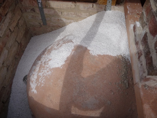

also 100L Perilite (Knauff ISOSELF) kostet 11,95€
Wieviel man braucht hängt allerdings vom Platz zwischen Kuppel und umbauten Raum ab.
Bei mir waren es 9 Sack.
Im Bild hatte ich gerade einmal 3 Sack drin.
Leichtbeton mußt du nicht drauf machen, es sei denn der Wind bläst unter. Dann mußt du es wenigstens abdecken.
21 300L Perlite.JPG (104.53 KiB) 6289 mal betrachtet
Adrian

Hi Börni,
habe das beim örtlichen Baumarkt (yiepie-ya-ya-yiepie-yiepie-yeeeee) geholt.
Allerdings hatte auch nur der Perlite. Es gibt noch Bituperl von Knauff, aber das sind Perlitekügelchen mit Bitumen. Also das lieber nicht.
Das Isoself ist leicht. Nur der Sack ist relativ groß, aber man wundert sich wenn man es einfüllt, wie wenig es wird. Das geht echt in jede Lücke und aus dem Grund habe
ich es auch Steinwolle vorgezogen. Sack auf machen, reinkippen, verteilen... Nichts juckt, nicht schneiden...
Adrian
