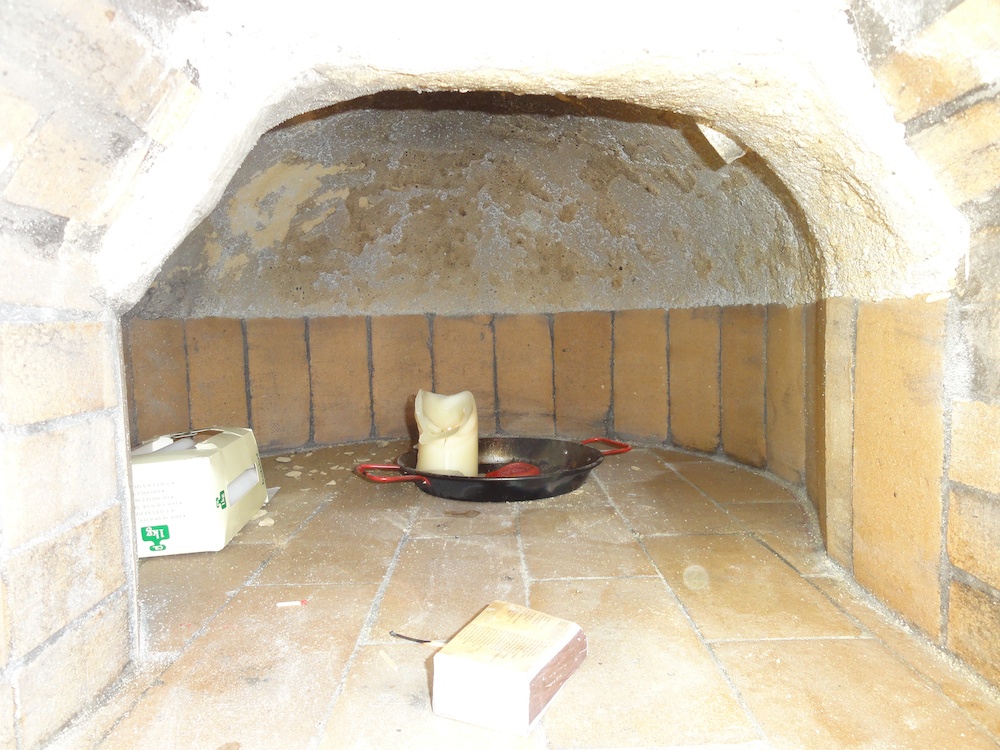

Heute mal inspiziert und nun muß ich mal sehen wie das weitergeht.
Der Boden ist nach wie vor kalt und macht einen "feuchten" Eindruck. Ich werde mich weiterhin in Geduld üben und Kerzen abfackeln.
Was meinen die Profis der Trockenfront.
Ich hatte die ganze Zeit die Türe dran, weil es außen noch feuchter war als innen. Aber jetzt denke ich ich sollte wieder die Türe aufmachen und für "Durchzug" sorgen?

Hardy hat geschrieben: Ich hatte die ganze Zeit die Türe dran, weil es außen noch feuchter war als innen. Aber jetzt denke ich ich sollte wieder die Türe aufmachen und für "Durchzug" sorgen?
Durchzug ist gut.
Und ich würde jetzt mal mit einer Handvoll Brickets rangehen...
Aber nicht alle auf einmal abfackeln, sondern so reinlegen, dass sie nacheinander durchglühen (also, in etwa so wie Dominosteine aufgebaut).
:mmeinung:

Das ist wie ein Sparbrand und funktioniert ganz gut.
Gab dazu auch mal nen Tröd, finde ihn nur nicht auf Anhieb.
Also immer schön piano anfeuern, der Ofen wird es dir danken.

kalträuchern müsste ja jetzt schon gehen...
Hardy, google mal nach "Minionring"!
Ok- mach ich mir was ähnliches. Erst mal provisorisch
