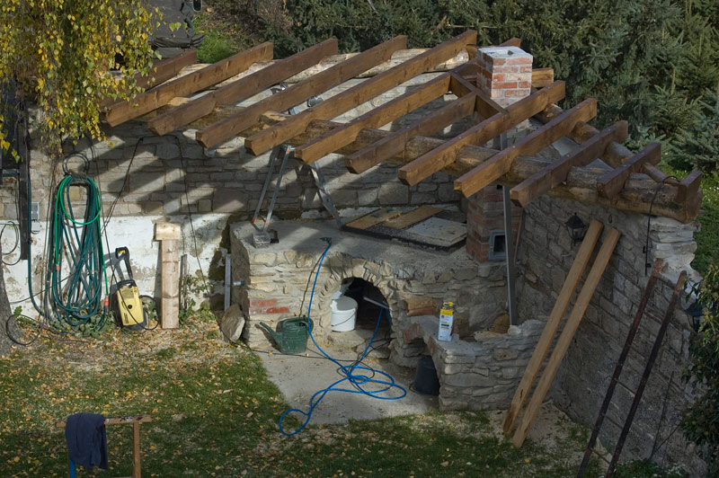

das Wetter paßt, die FH muß warten - ich habe weiter gebastelt:

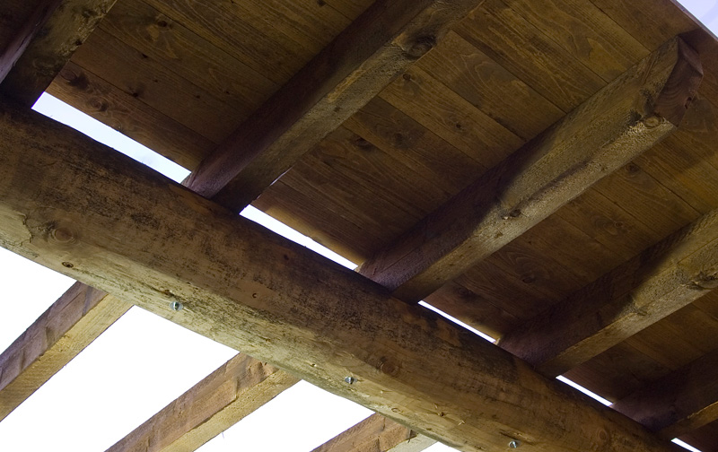

ich streiche überhaupt nicht gern...

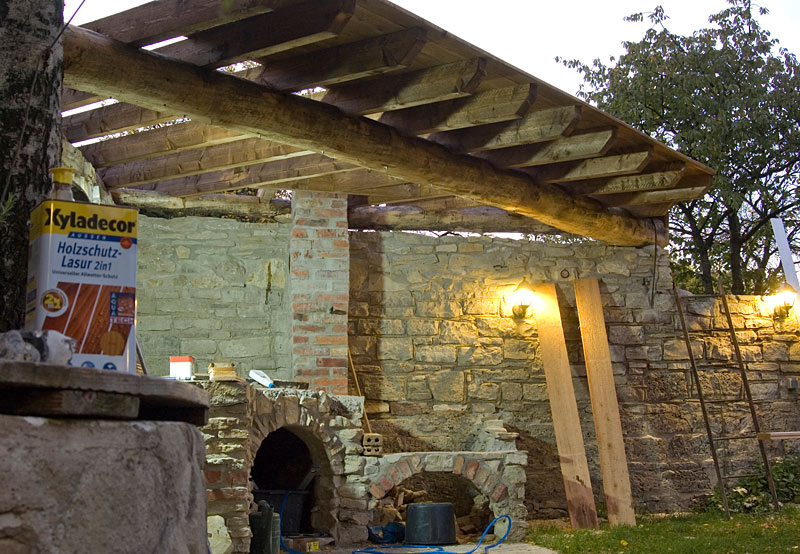

und jetzt geht es weiter...

sieht gut aus, falls du noch Leitungen legen willst vergiss diese nicht!

wie immer ist alles sehr gelungen und handwerklich sauber gemacht. Sind das übrigens an der Unterseite der Balken die Spitzen der Verschraubung? Das könnte irgendwann mal böse Kopfkratzer geben...
...sieht für mich eher wie Hutmuttern aus?!

LK1992 hat geschrieben:...sieht für mich eher wie Hutmuttern aus?!
Würde ich auch sagen .... Gewindestangen mit Karosseriescheiben und Hutmuttern!

Wenn ich neben dem schwenkbaren LED-Strahler (der war ursprünglich immer in Richtung Birke gerichtet, denn da hängt ein kleiner Flaschenzug zum Aufbrechen...) noch mehr Licht brauche, tackere ich mir das innen an den Fichtenstamm. Die Kabel würde ich auch dort entlanglegen. Wohlweislich habe ich zwei zusätzliche Steckdosen (davon kann man nie genug haben) weit oben an die Mauer gemacht.
Um mit den Hutmuttern zu kollidieren müßte ich schon ganz schön hüpfen - um ohne Beulen am Ofen zu stehen habe ich doch im Sommer die Grundstücksmauer höher gemacht. Sonst wäre der Ofen bestimmt schon lange fertig ;) ...
Jetzt sind die Bretter bis an den Schornstein verlegt und gestrichen, morgen hoffe ich fertig zu werden. Die Ecken halten ganz schön auf... Dann noch besandete Dachpappe drauf (habe ich heute zusammen mit der Schweißbahn gekauft) und die Sache ist vorerst dicht.
