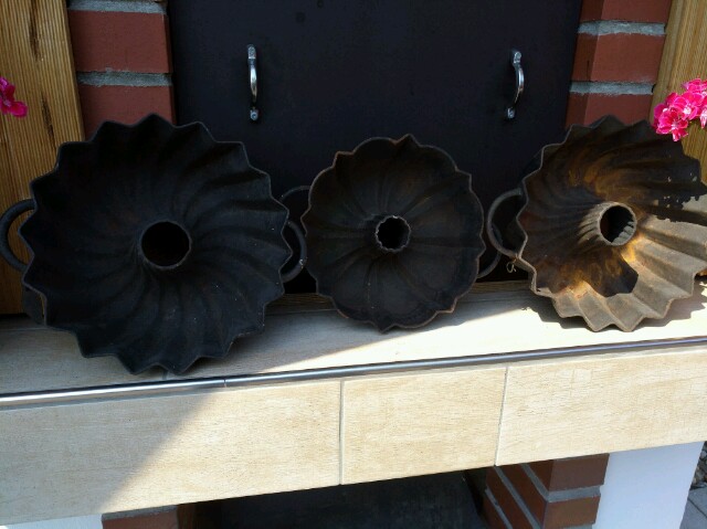

jetzt brauche ich noch mal Hilfe :pfeifend:
Bei den Kleinanzeigen konnte ich diese drei Backformen ergattern,
leider haben die ca.30 Jahre in einer Garage gelegen.
Wie kann ich die wieder so Aufarbeitung das ich wieder darin backen kann ??
Nodda ! Gruß Rolf

Bienenrolli hat geschrieben:Hallo :sbof:
Schau mal hier!

Hi Rolf,
am schnellsten und einfachsten ist Strahlen.
Gruss Dietmar

:danke: auf euch ist Verlass !!
Muss das Gussmaterial dann nachher wieder eingebrannt werden,
das sich wieder eine Patina bildet?
Nodda ! Gruß Rolf

Servus Rolf,
durch das Strahlen wird ja Granulat oder Glasperlen mit einem Druck von 2-8 Bar auf das Objekt geblasen. Dieses ich danach Öl- und Fettfrei.
Wenn Du das strahlen lässt, sollte das mit Glasperlen erfolgen, da mit einem groben Granulat die Oberfläche ziemlich rau wird.
Um ein erneutes Einbrennen wirst Du nicht rum kommen.
Viele Grüße aus der Wetterau
Manfred
Re: Die ersten Vorbereitungen
Hallo ,
das sind doch Blechformen, aus Schwarzblech, vielleicht hatten früher mal eine Glasur.
Da würde ich mit strahlen aber vorsichtig sein , sonst werden die schnell zum Sieb, auch wenn es nur Schwarzblech ist.
Ich würde sie nur leicht mit Schmirgel oder Drahtbürste sauber machen und dann gut einölen und einbrennen.
Wenn aber das Blech durchgebrannt ist, dann geben sie auch ein gute Deco ab, die kann man dann um den Ofen hängen.

Moin,
du könntest auch mal beim https://www.pfannen-doc.de/ vorbeischauen, der hat viele Tipps rund um das aufarbeiten von Metall koch Geräten :beob:
