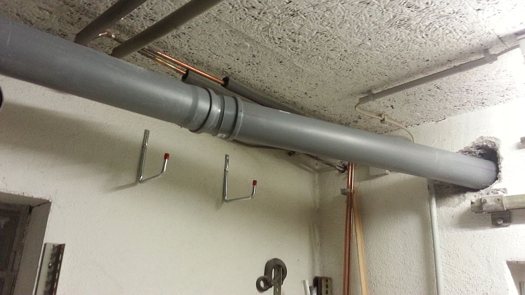

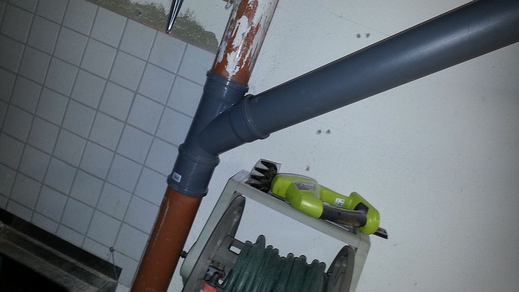

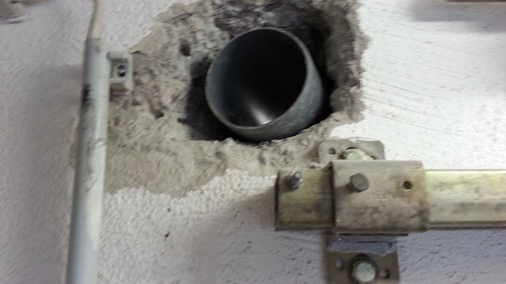

muss mich mal wieder melden und berichten wie ich es weiter gestalten konnte. Das Dachwasser vom oberen Balkon möchte ich gesondert abführen , es hat schon drei mal eine Überschwemmung gegeben, das Bild mit dem Rohrbogen hatte ich letztes mal schon eingestellt , ihr seht den Rohrbogen aus Kupfer. Ich habe mich umgeschaut wo ich das Wasser abführen könnte Den Werkstattboden will ich nicht aufstemmen, weil die Schäden zu groß würden. Ich habe aber in der Garage noch eine Regenwasserableitung und werde das Rohr innen verlegen, Der Anschluss.
Weitergeführt durch die Garage, das Rohr werde ich noch besser verlegen.

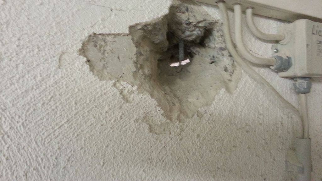

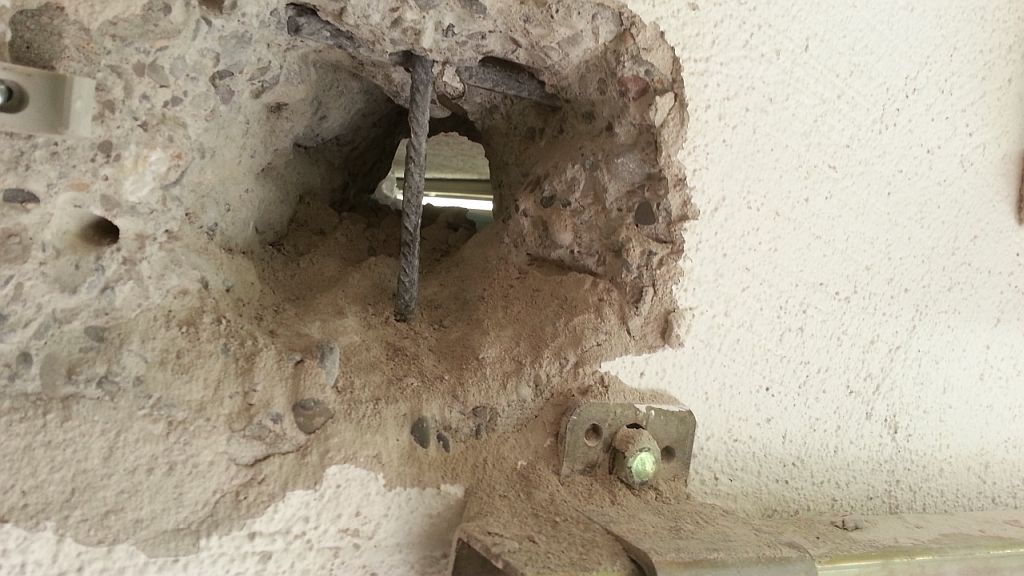

Leider musste ich einen Türsturz durchbrechen , ich dachte es ist Backstein , wurde aber eines besseren belehrt es war härtester Beton mit mehreren Lagen Eisen, für tausend Jahre gemacht.
Fast wie Alcatras, nur gab es da mehr Brot und Suppe.
Durchbruch geschafft.

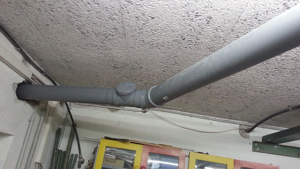

Und gleich das Rohr durchgemacht.

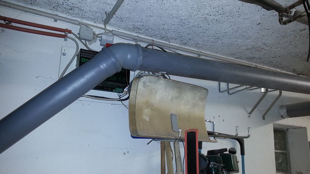

Die andere Seite.
Die Rohre an der Decke stören mich nicht , da ich ja nur bis Augenhöhe arbeite und der Rest als Lager nutze. Die Geräte werden noch neu aufgehängt und das Rohr besser an die Wand gemacht. Als nächstes werde ich mit dem Kernbohrer ein Loch durch die Decke bohren und das ganze anschließen .
