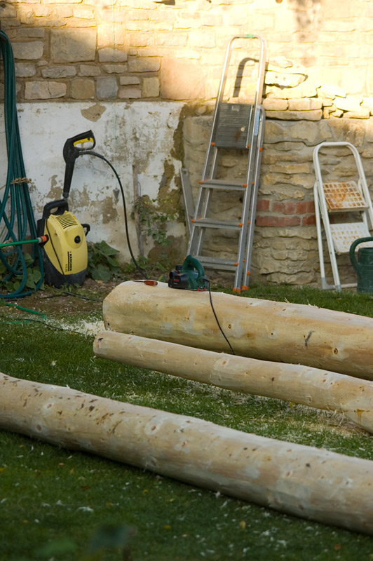

Ich ärgere mich derzeit mit den Fichtenstämmen herum. Die Dinger sind verdammt schwer.
Aber so wird das Dach nicht zu wackelig, wenn ich darauf herumlaufe um die Ziege einzufangen :rofl: . Nun sind sie überall glatt und ich kann mir weiter den Kopf über eine gescheite Holzverbindung zerbrechen :P !

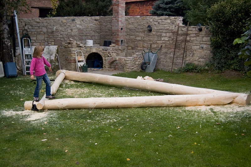

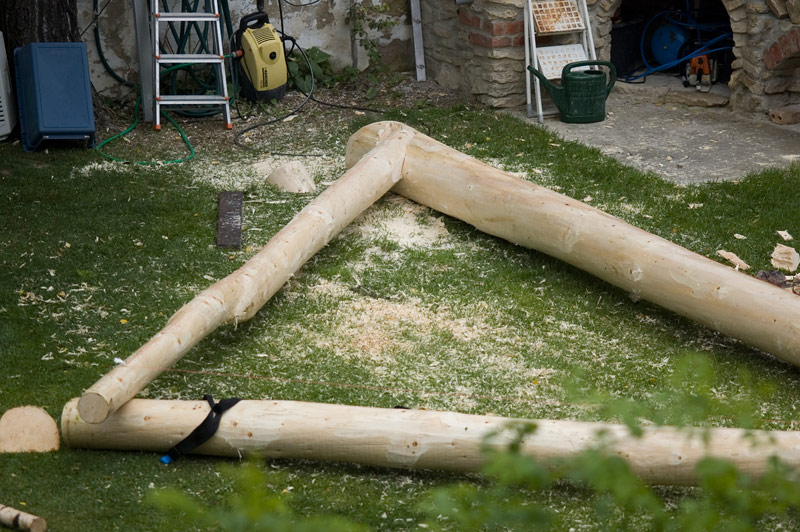

heute sind die Eckverbindungen der Dachunterkonstruktion dran:
jetzt weiß ich wenigstens, woher meine Rückenschmerzen kommen...
von vorn möchte ich einen durchgehenden Stamm haben, deshalb keine einfache Überlappung
so, hoffentlich habe ich nichts falsch gemacht - wer mißt mißt Mist :pfeifend: :
