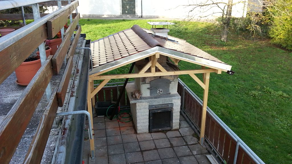

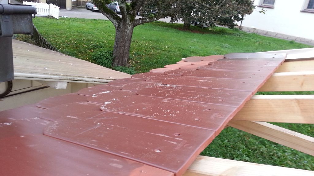

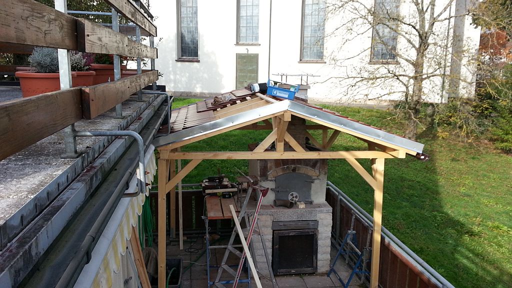

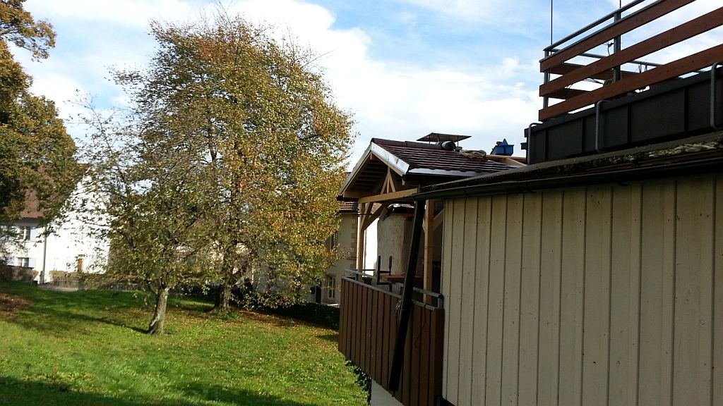

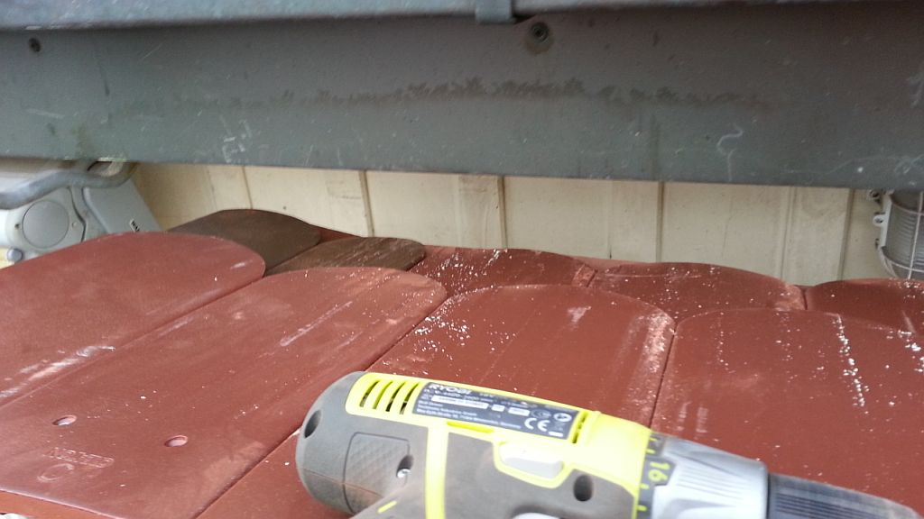

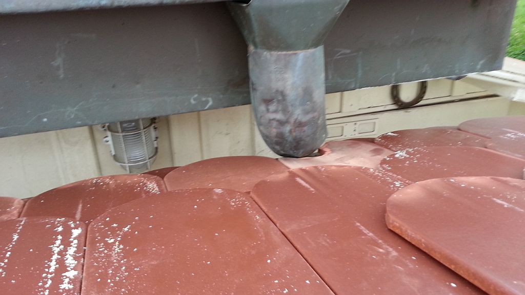

Hallo SBO-Freunde ,
möchte mich mal wieder melden und berichten was ich gemacht habe. Nach meinem Backtag konnte ich am Montag wieder weitermachen , es wurde die zweite Seite des Daches gedeckt . Unter dem oberen Balkon sieht es so aus. Bei dem Einlauf des Dachablaufs musste ich mir etwas einfallen lassen , bin aber mit der Lösung noch nicht ganz zufrieden. Das Wasser läuft über die Ziegel und das Einlaufblech in die Dachrinne. Bei meinem Dachdecker meines Vertrauens bekam ich noch die fehlenden Ziegel , ansonsten hätte ich für die 50 Ziegel , Fracht von 150 € bezahlen müssen . Der Quadratmeter kam so zum Einkaufspreis auf 12 € , allerdings die Firstziegel kostete einer 11 €.

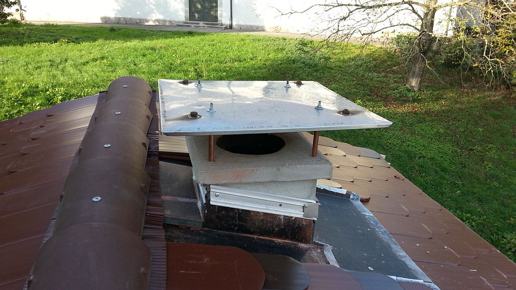

Als ich wegging habe ich noch eine Abdeckung für den Kamin auf seinem Schrott gefunden und sie gleich mitgenommen. Ich wollte mir eine halbrund biegen lassen , aber die wäre auch nicht billiger gewesen. Ich habe mir die alte gerichtet und eingepasst , genauere Bilder werden noch folgen . Bei Petrus ist mein Vertrag mit dem schönen Wetter ausgelaufen und mein Handy hatte kein Scheibenwischer als App. Von weiter Oben. Und zum Schluss noch ein Bild von der Außenseite . Die Bilder vom fertigen Dach werde ich noch nachliefern, da das Wetter so schlecht war. Das Dach ist soweit fertig , es sind noch Anschlussarbeiten zu machen , aber auch das wird.
Viele Grüße vom Hochrheinbahner Gerd und schönes lesen .

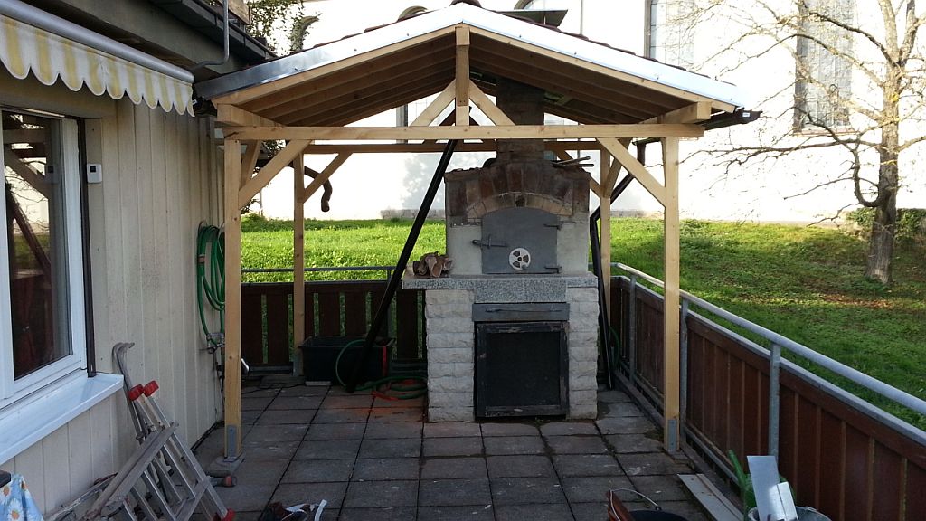

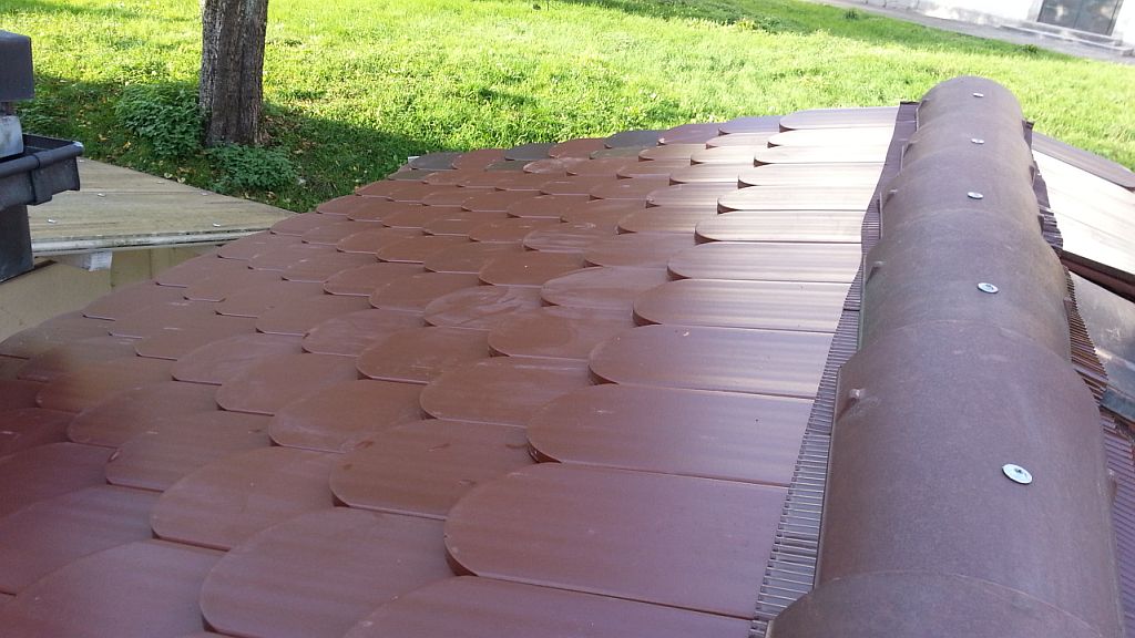

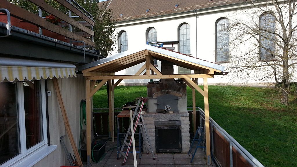

Hallo SBO-Freunde ,
es ging wieder weiter an meinem Dach. Es wurde soweit fertig gestellt , die zweite Seite vollständig gedeckt. Hier seht ihr meine gebrauchte Kaminabdeckung die ich beim Zimmermann auf dem Schrott gefunden hatte , sie wurde eingepasst und aufgesetzt und da man sie von unten wegen des Daches gar nicht sieht werde ich sie so lassen . ( Hardy würde eine neue Kaufen ) So sieht das Dach aus , die Firstziegel wurden auf anraten des Dachdeckers , durchgebohrt und mit langen Spengler schrauben einzeln verschraubt. Es waren SPAX - Schrauben mit Scheiben und einer Länge von 8 x 220 mm. Unter den Firstziegeln ist eine Matte aus Folie mit Dichtband und in der Mitte Lüftungsband.
Von der anderen Sicht. Nochmal so. So nun werde ich erst mal aufräumen und mich meiner Dachwasserentsorgung widmen , mal schauen was mir noch einfällt, eine Idee habe ich schon .
