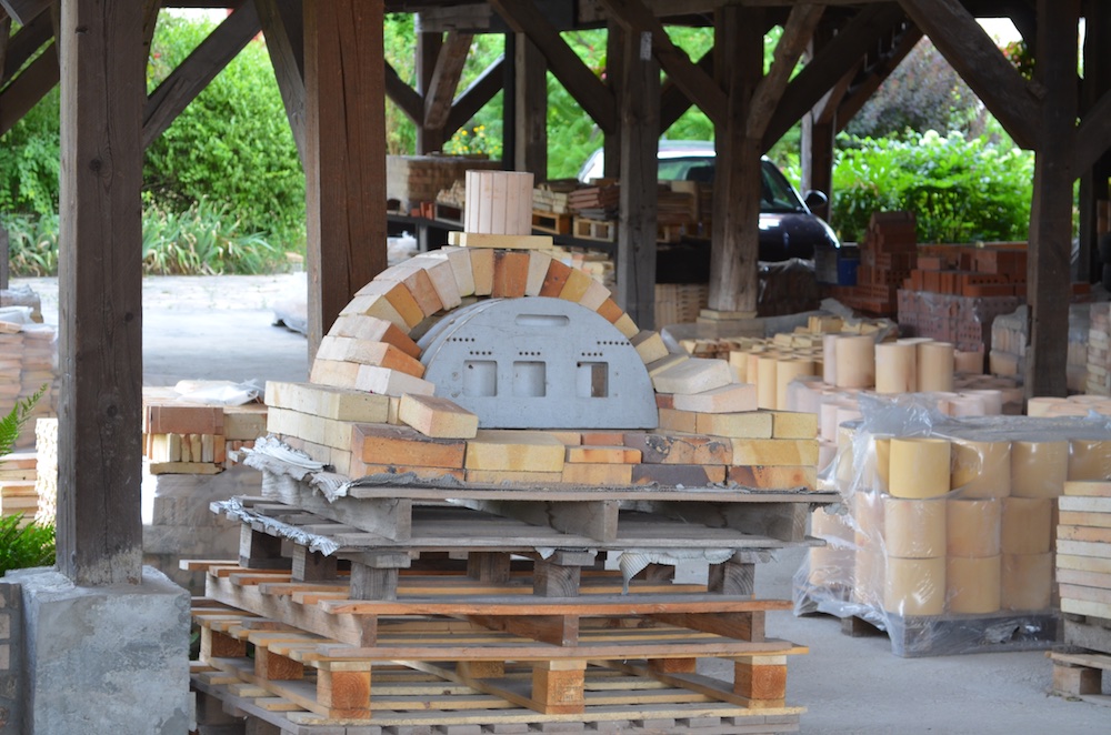

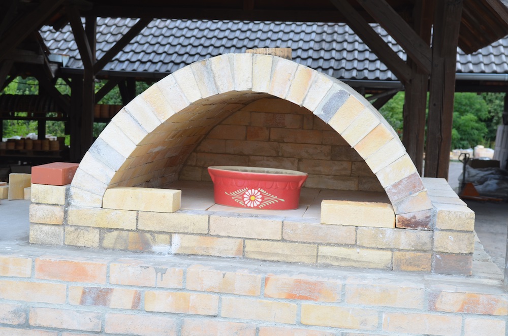

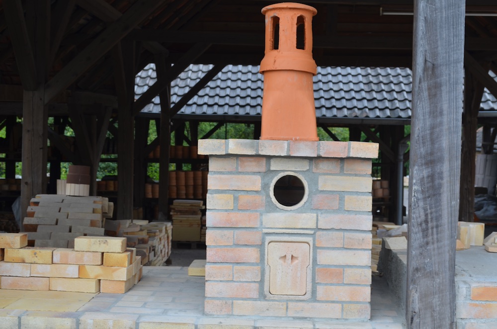

Ja vom Ochsen habe ich keine Fotos gemacht, aber von ein paar anderen z.T. bekannten Dingen.
Ich habe für die Sachen einen guten Preis bekommen. Hatte vorher die Produkte bei "Saar-Tek" angeschaut und muss sagen die Spritkosten sind schon bei den Schamottesteinen raus. Mein Auto war gut beladen!
Soufflenheim 6.jpg (250.01 KiB) 3133 mal betrachtet
Soufflenheim 5.jpg (212.68 KiB) 3133 mal betrachtet
Soufflenheim 4.jpg (242.06 KiB) 3133 mal betrachtet
Soufflenheim 3.jpg (313.88 KiB) 3133 mal betrachtet
Soufflenheim 2.jpg (189.66 KiB) 3133 mal betrachtet
Soufflenheim 1.jpg (221.25 KiB) 3133 mal betrachtet

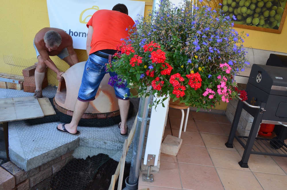

Update

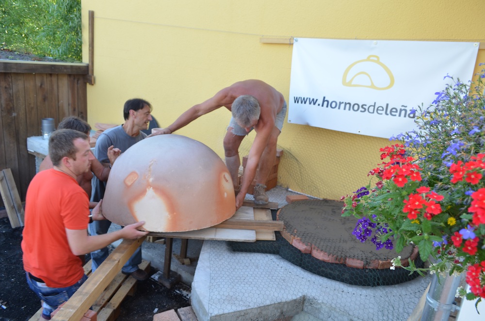

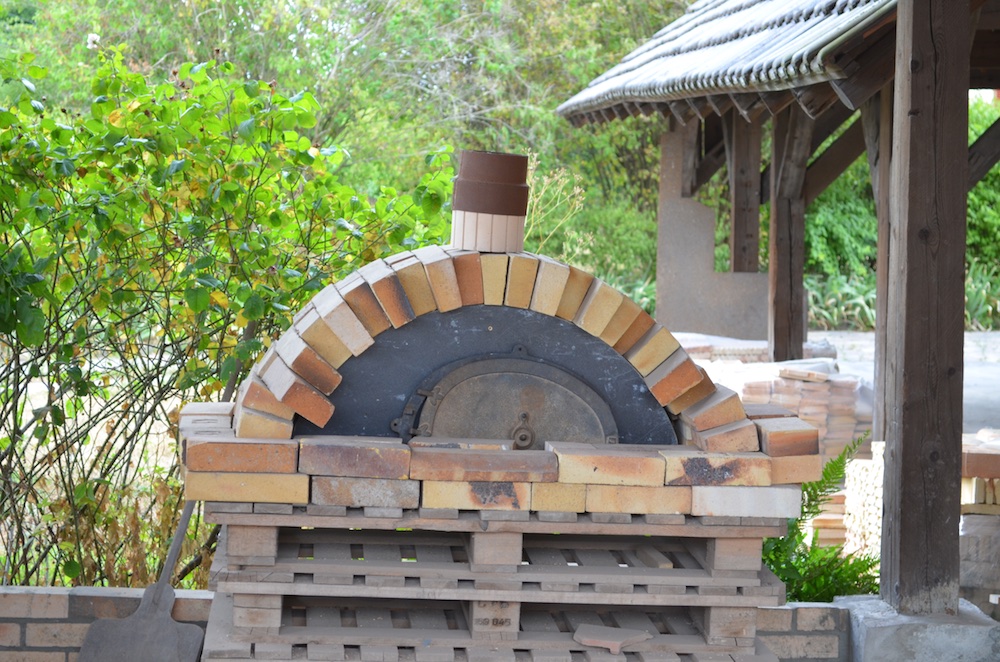

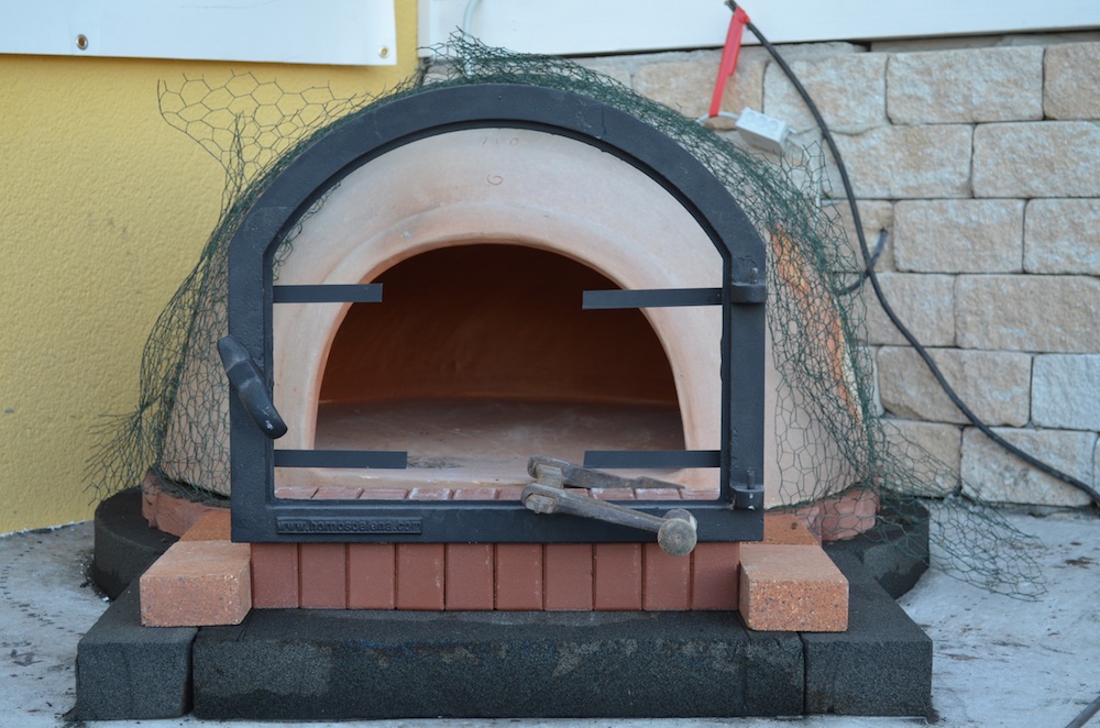

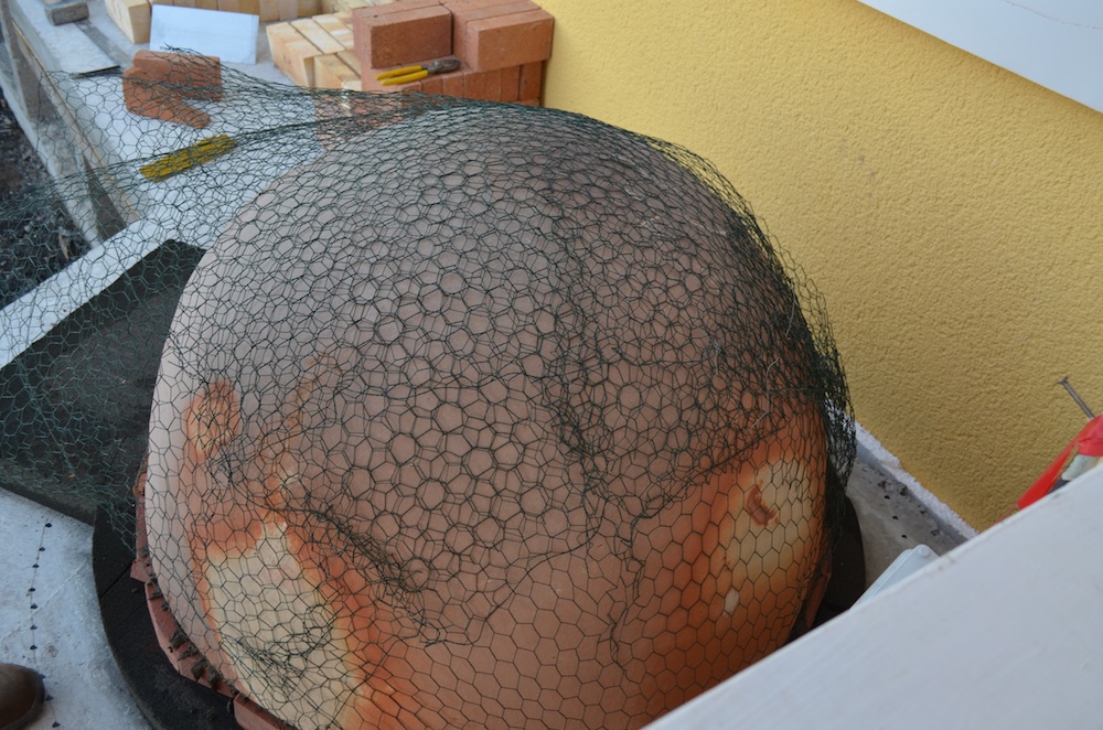

Nach der Isolierung wurde der Schamotte Steinboden zugeschnitten. Er ist 2 cm größer als die Kuppel. Dadurch wird die Domhülle in Form eines Z auf Steinen der Platte und Schaum aufliegen. Also maximale Strecke der Verbindung. Denke das ist ganz günstig.
Mit Maschendraht darunter wird die Kuppel in Feuerzementmörtel gesetzt.
Dann wird der Maschendraht um die Kuppel stramm gezogen und verknüpft.
Hierauf wird dann die 1. Schamotte-Schicht aufgebracht.
Der Türrahmen wird justiert und vorbereitet für die Mauerarbeiten des Portals
Der Plan für Morgen ist vielfältig. Ich werde wohl am Portal anfangen und den Abzug beginnen. Will da vielleicht eine eigene Lösung basteln mit 150cm Durchgang
Steinbackofen setzen 1.jpg (219.29 KiB) 3080 mal betrachtet
Steinbackofen setzen 2.jpg (283.95 KiB) 3080 mal betrachtet
Steinbackofen setzen 3.jpg (294.28 KiB) 3080 mal betrachtet
Steinbackofen setzen 4.jpg (232.72 KiB) 3080 mal betrachtet

Ist das Drahtgewebe kunststoffummantelt ?
max frisch
@Joshipappa
Ja - Kunststoffummantelt - ich habe sonst nichts.
