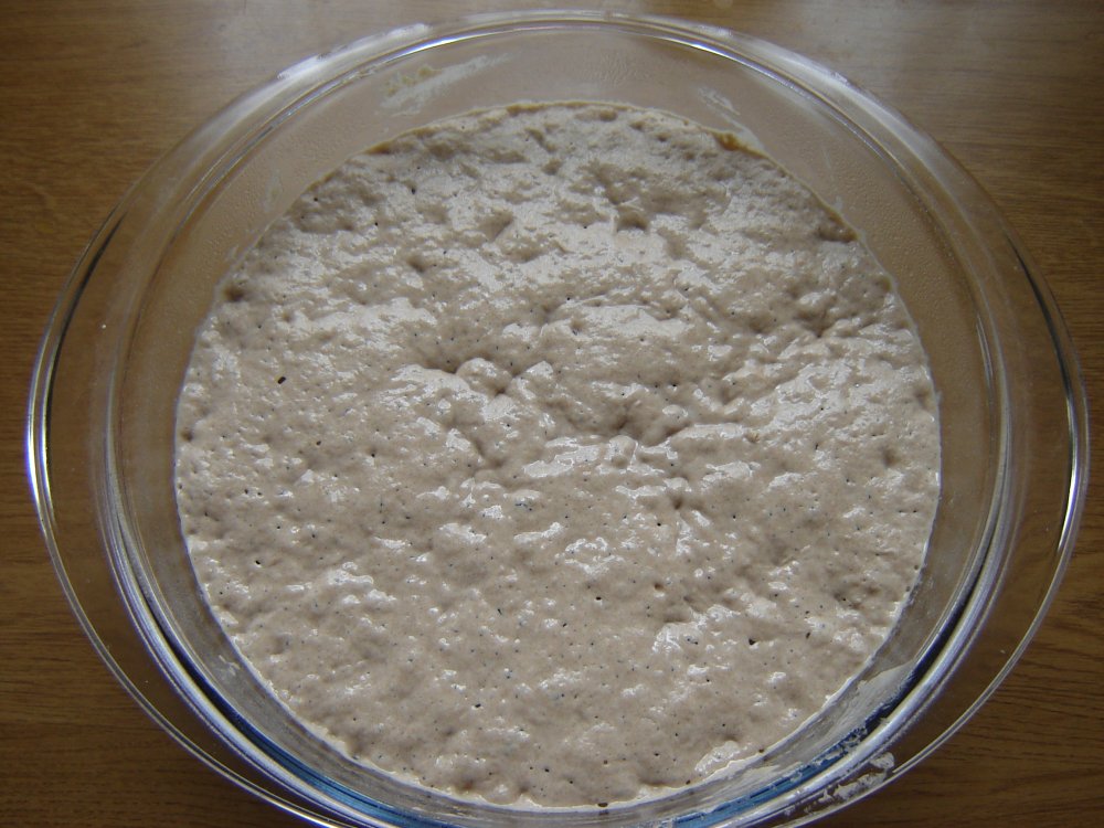

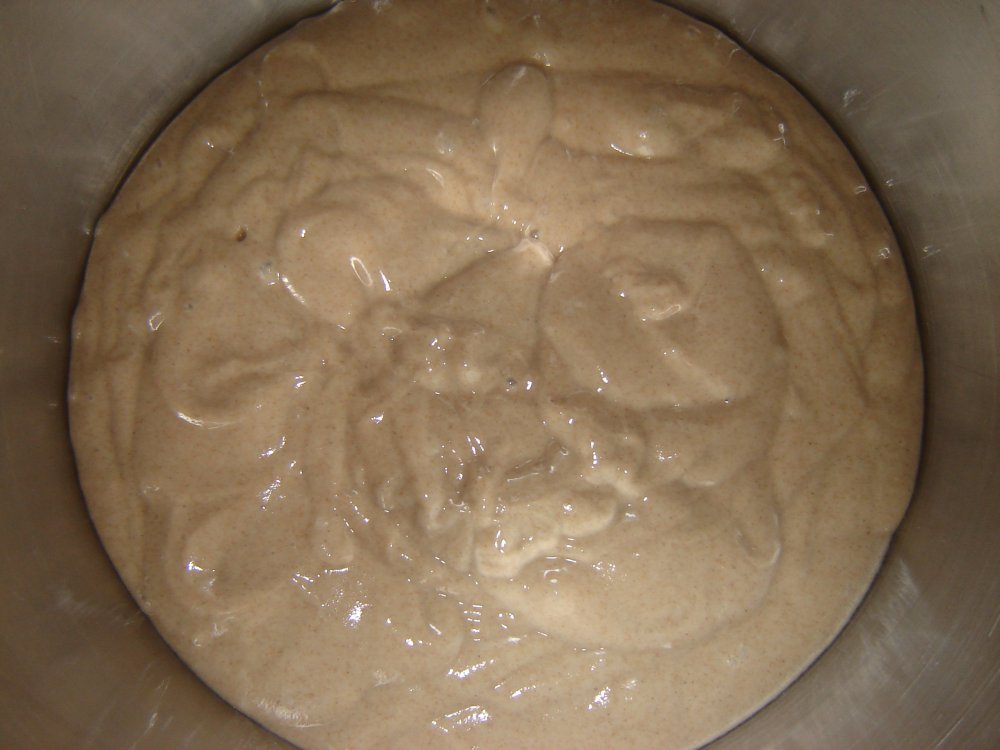

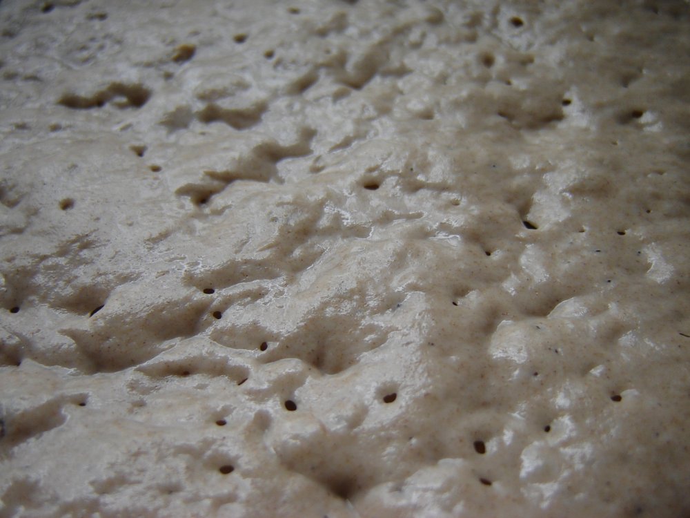

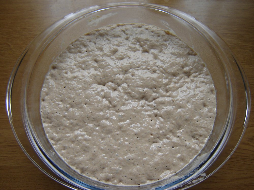

Der Sauerteigansatz hat nun 16 Stunden bei 22° C verbracht:
Hier sieht man schön, dass er mikrobiell aktiv ist.

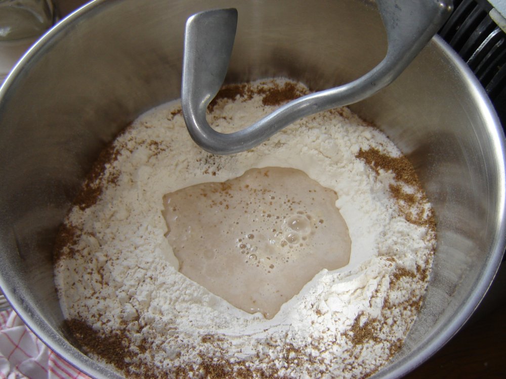

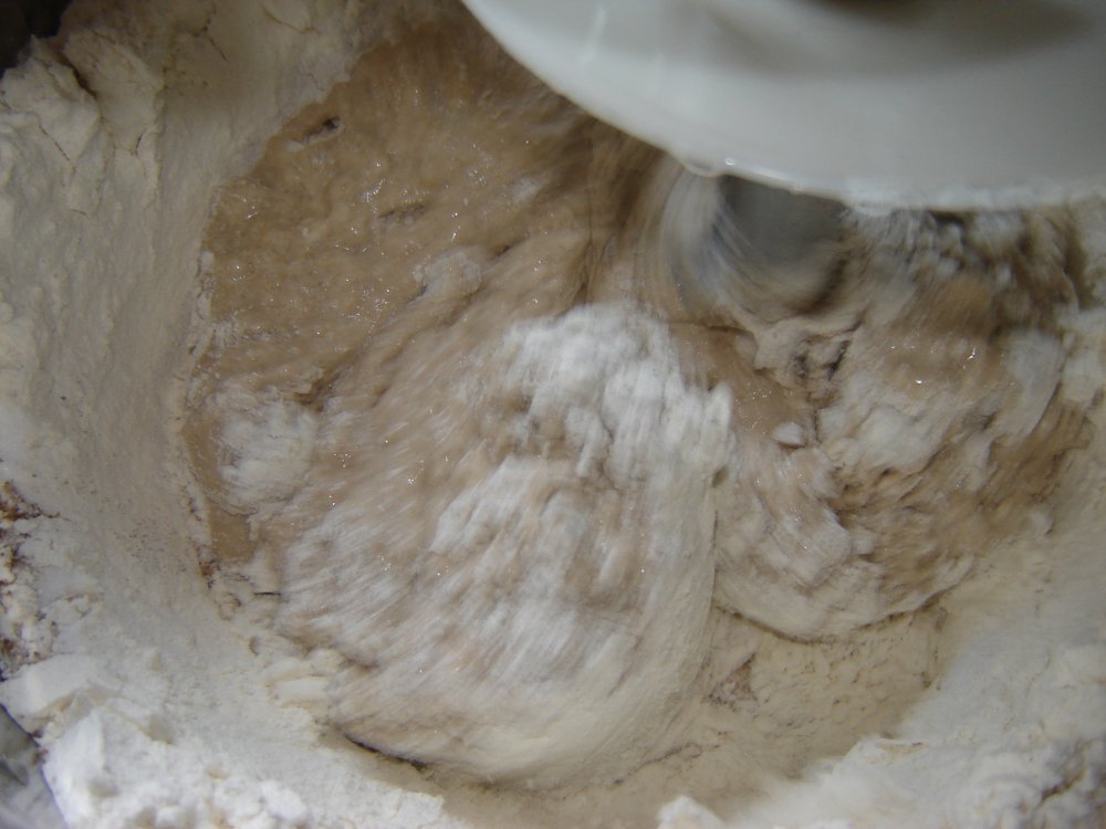

Der Sauerteig wird frisch aufgerührt, das neue Anstellgut abgenommen und der Rest
von 800 g in die Schüssel der Küchenmaschine gegeben.
Die restlichen Zutaten für 4 Brote werden dazugegeben:
- 400 g Roggenmehl
- 800 g Weizenmehl
- 1 Würfel Hefe (42 g)
- 40 g Salz
- 500 ml Wasser

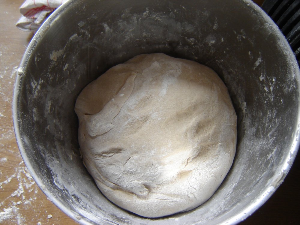

Der Teig wird in der Küchenmaschine ca. 10 Minuten intensiv geknetet.
Danach den Teig 30 Minuten ruhen lassen.

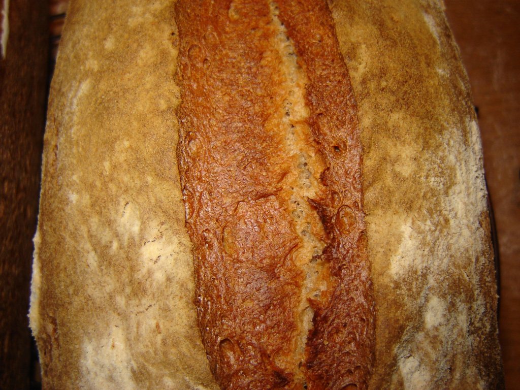

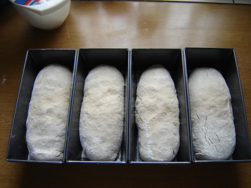

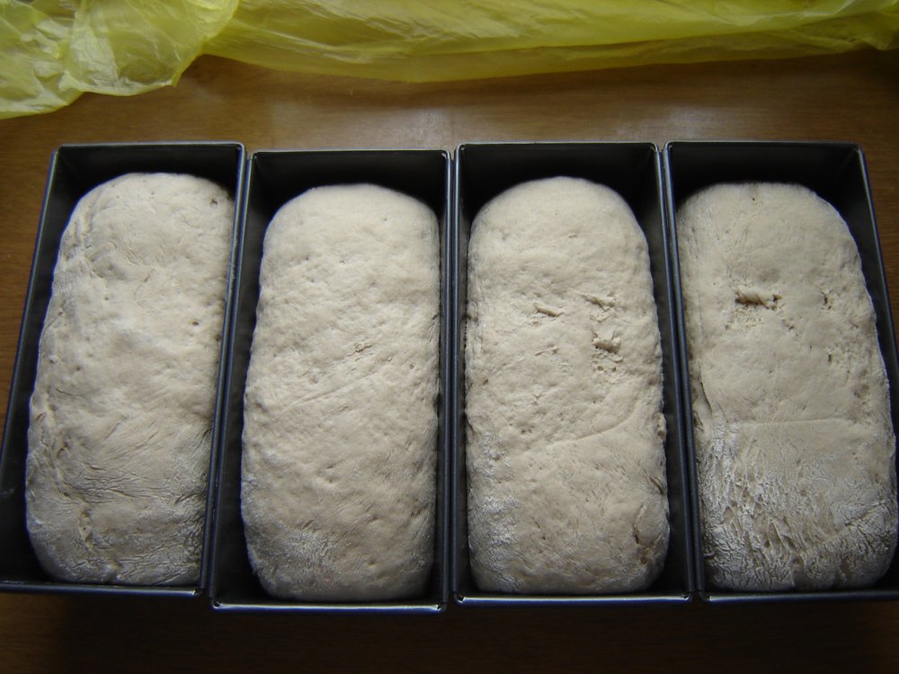

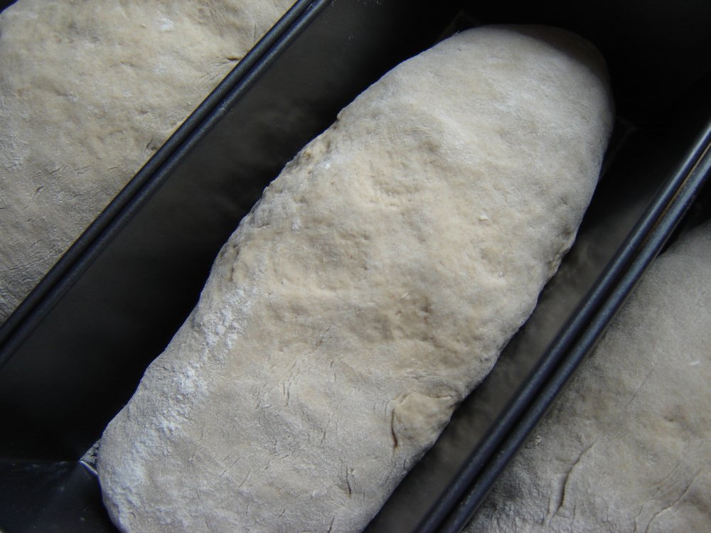

Teig nochmals durchkneten und in 4 Portionen aufteilen, formen und in die
Brotformen geben.
Brote eine weitere Stunde bei Zimmertemperatur zugedeckt gehen lassen.

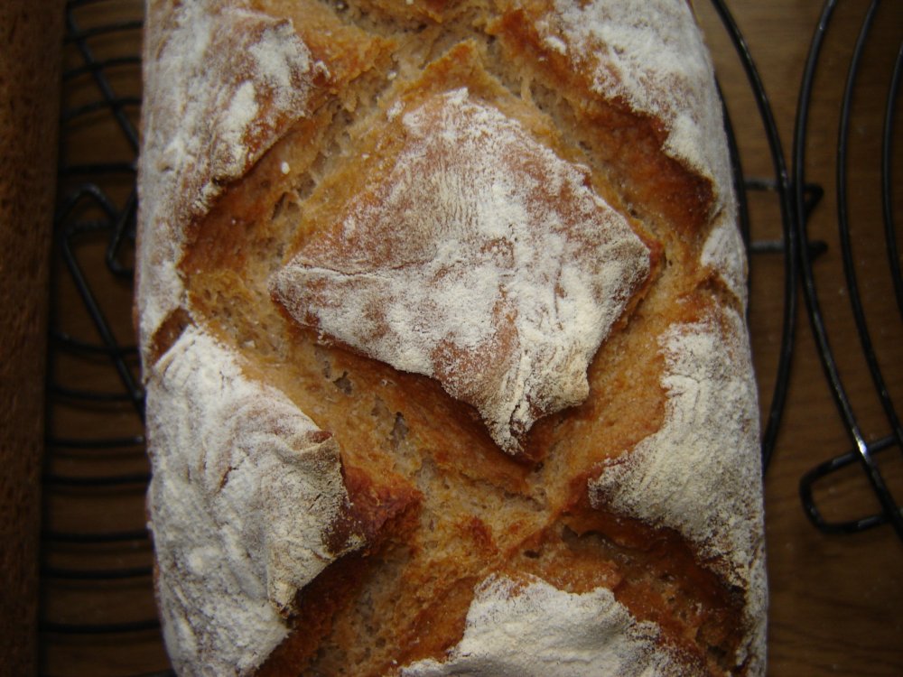

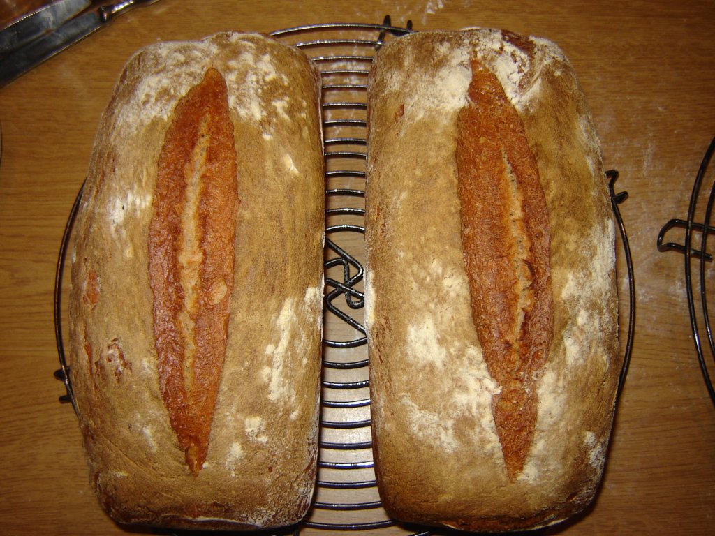

Brote in den Backofen bei 250° C einschießen, Temperatur auf 200° C reduzieren und ca. 1 Stunde
abbacken.

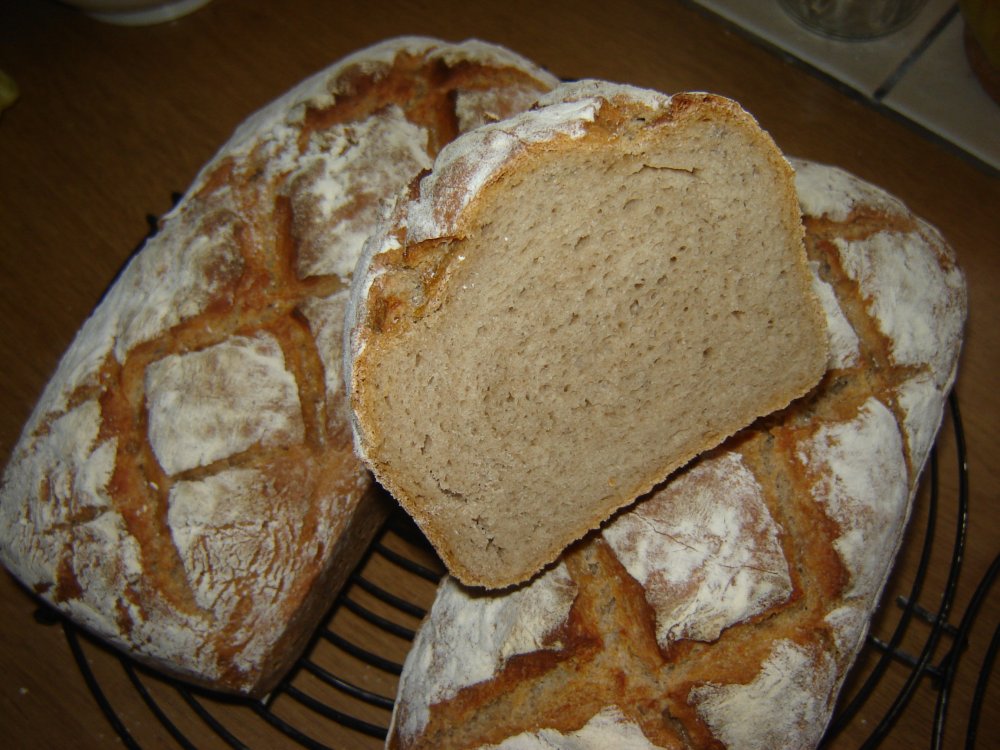

Das Ergebnis
Gruß, Steini
Verfasst: Mo 13. Jun 2011, 19:23

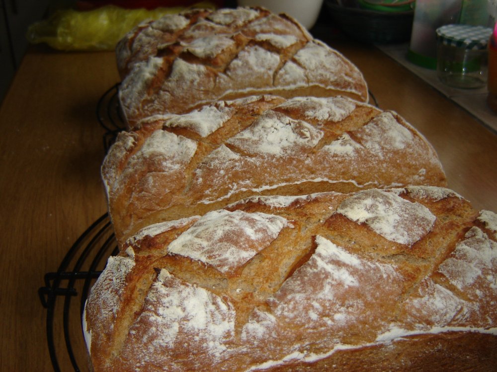

Das Brot ist angeschnitten, kleiner steinback ist vom Bundeslager zurück,
jetzt ist Brotzeit angesagt ... guten Hunger.
schönen Abend noch,
Gruß, Steini

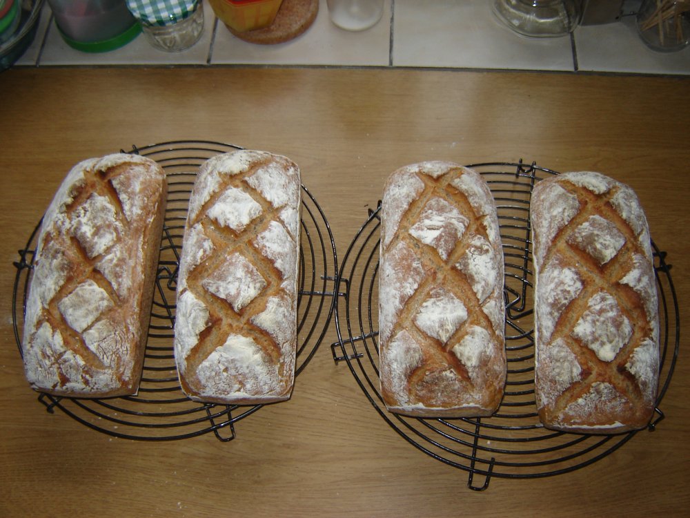

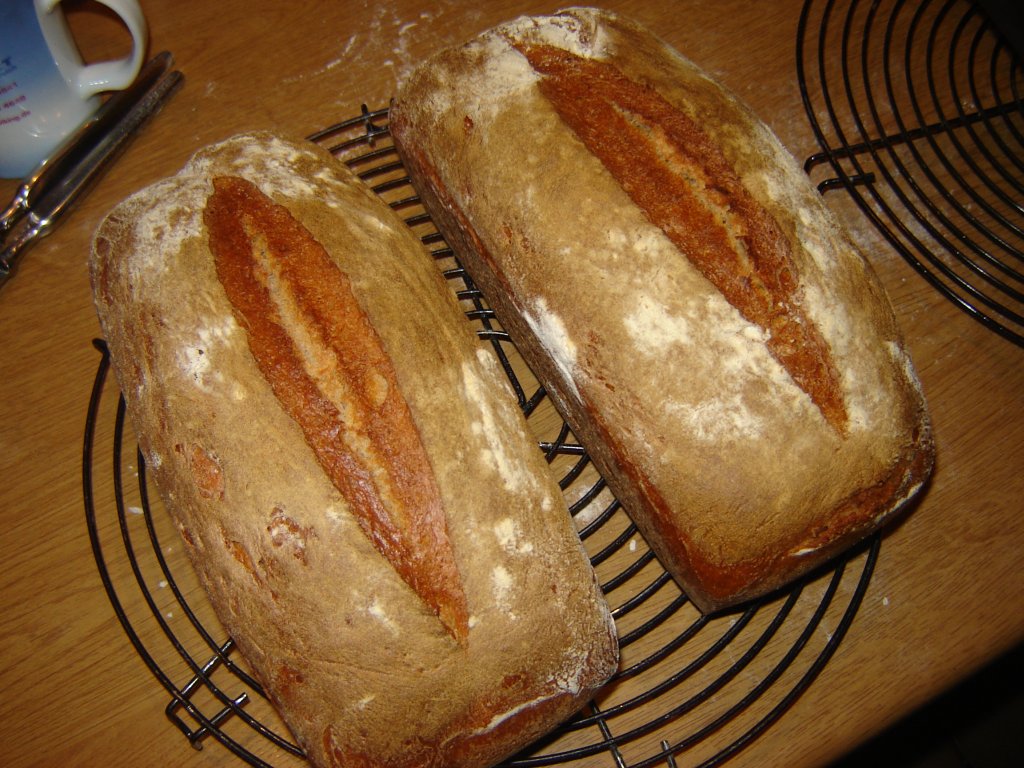

Da ich ja schon seit längerer Zeit Brot für unsere Bürobelegschaft backe
und ich keine Zeit hatte einen Sauerteigansatz vorzubereiten, musste ich heute
etwas improvisieren.
Ich brauche für morgen ja wieder ein frisches Brot und kaufen wollte ich keins.
Also kurzerhand
500 g Roggenmehl (Typ 1150)
400 g Weizenmehl (Typ 1050)
100 g Dinkelmehl (Typ 630)
1 Würfel Frischhefe
650 ml warmes Wasser
25 g Salz
2 EL Rapsöl
35 g Brotbackmittel (von backstars.de)
3 g bayerisches Brotgewürz (Fenchel, Kümmel, Anis)
in der Küchenmaschine zu einem geschmeidigen Teig verrührt.
Anschließend zugedeckt 1 Std. gehen lassen.
2 Brotlaibe geformt und in Kastenformen gegeben.
Nochmals 45 Minuten gehen lassen.
Anschließend mit meiner Selbstbau-Bäckerklinge eingeschnitten
und in den auf 250° C vorgeheizten Ofen (EBO) gegeben.
Sofort auf 200° C runtergeregelt und etwa 50 Minuten gebacken.
Hier das Ergebnis:
Gruß, Steini
