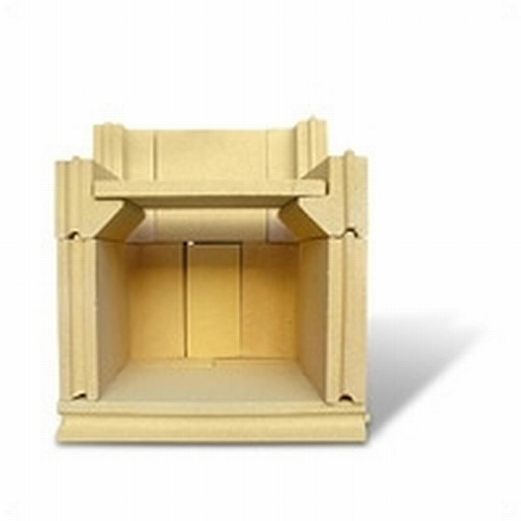

Hallo Hilux,
wegen deiner Steine habe ich was gefunden, Kandern Feuerfest sogar mit Bild. :lupe:
Es gibt da ganze Systemsteine in vielen Variationen . Ich habe meine Steine auch von da . Die Restlichen kannst du mit Lavaton F nachgiessen.
Bei Bestellung gibts die aber auch vom Ofenbauer , aber bei der Menge die du da erworben hast kannst du ja die besten aussuchen.

Danke für deine mühe!
Aber das System was ich da bekommen habe ist dort nicht aufgeführt!
Im Grunde sind die Steine ja alle vorhanden
Nur eben der eine oder andere zerbrochen!Werde bestimmt welche von den Platten nachgießen müssen!
