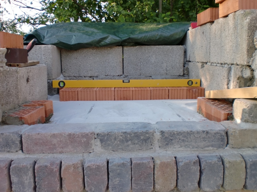

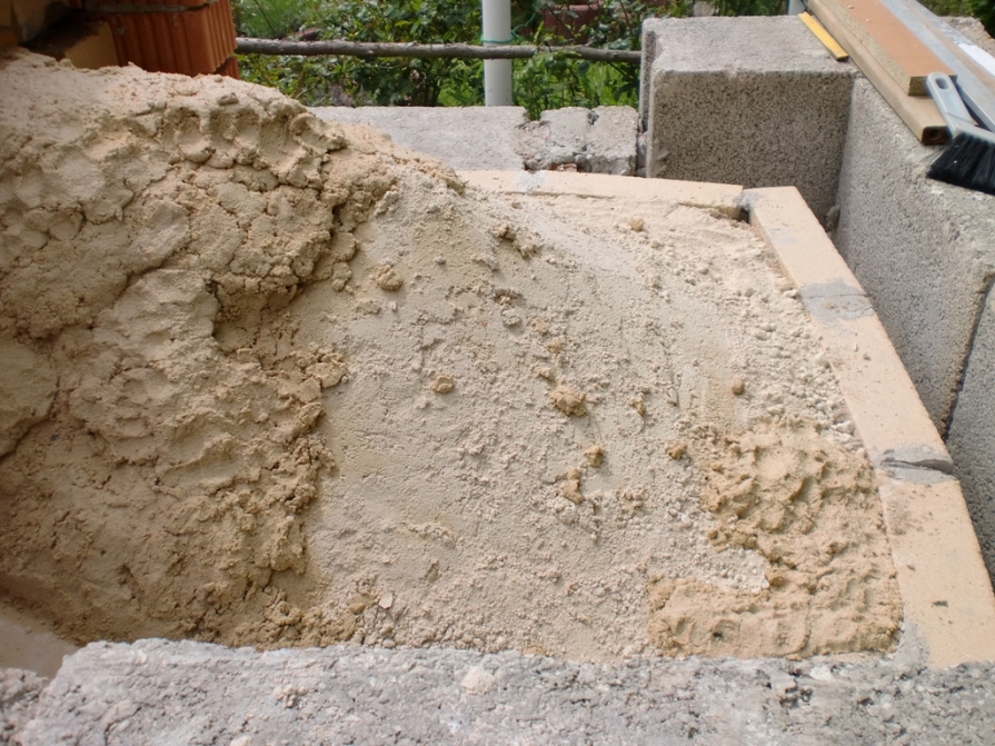

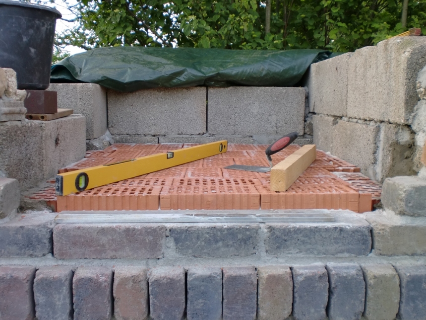

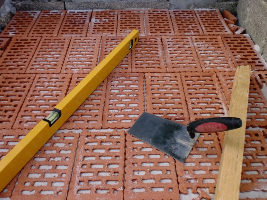

- 125kg quarzsand verarbeitet
- 1.jpg (401.85 KiB) 8415 mal betrachtet
- 2.jpg (403.62 KiB) 8415 mal betrachtet
- 3.jpg (467.66 KiB) 8415 mal betrachtet
- ende gelände
material ende - 5.jpg (493.63 KiB) 8415 mal betrachtet
