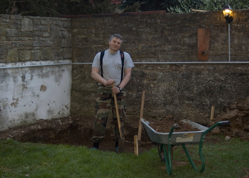

So Männer,
wer saufen kann, der kann auch arbeiten sagte man früher, ich habe mich heute daran gehalten. Zugegeben, erst meinte ich, ich muß von der Welt, aber ich habe an Ottis Worte gedacht und durchgehalten :buddeln: . Außer den beiden äußeren Seiten (zum Rasen hin) ist es jetzt überall mindestens 40cm tief und an den äußeren Seiten eine gute Spatenbreite 80cm. Ich komme gerade vom Duschen und morgen werde ich jeden Knochen merken, aber es ist fertig ausgeschachtet.
das ist jetzt nicht was Ihr vielleicht denkt - ich kann das alles erklären ;o)
Das Loch und ich sind fertig
(entgegen meiner Gewohnheit keine Fotomontage ;) )
Tja, nun muß das nur noch mit dem Fertigbeton klappen. Ich will den bis etwa 10cm unterhalb der Grasnarbe einfüllen lassen (hoffentlich hat der einen langen Schlauch, wir haben eine Mauer ums vordere Grundstück - nicht daß ich das Loch wieder mit der blöden Schubkarre verfüllen muß...) und nach dem Aushärten Kalksteine in Zement darauf pflastern. Dann habe ich eine solide Basis für alles, was danach kommt.

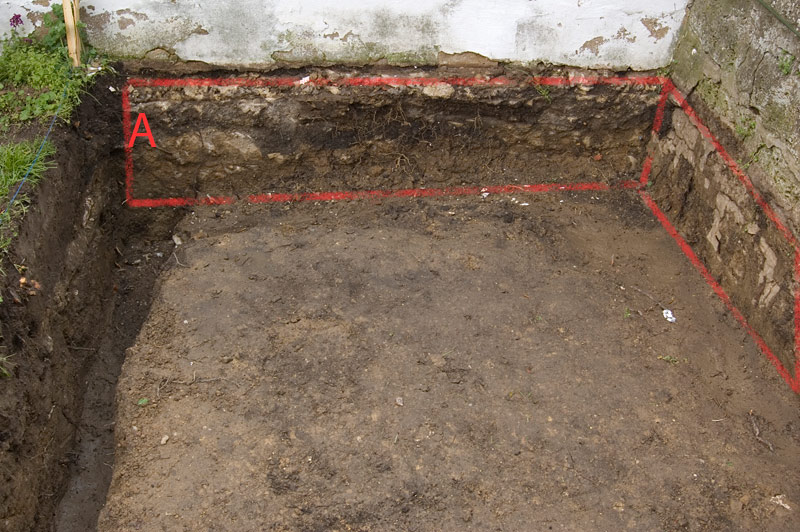

Tipp: Stelle styroporplatten als dehnungsfuge zwischen wand und deinem Beton.

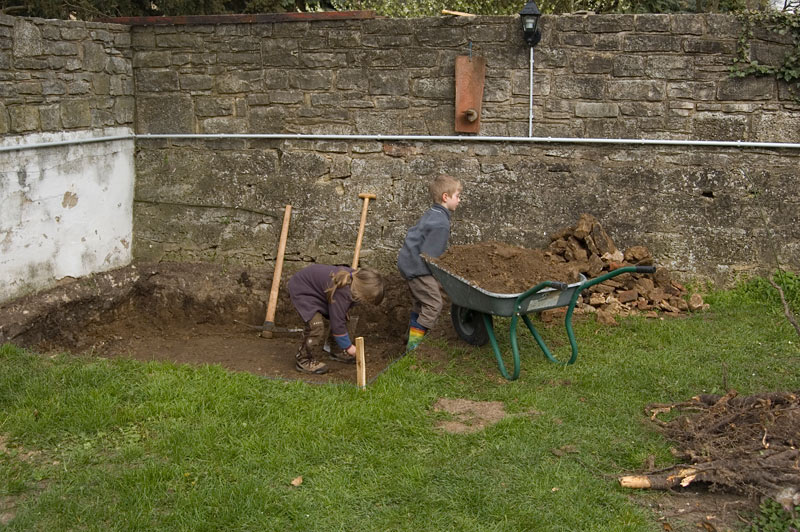

Ihr wolltet Bilder - hättet Ihr das mal beeser nicht verlangt. Jetzt gibt es von jedem Mückenpubs eins ;o)
Hi jo,
so wie auf dem Bild skizziert?
das rot umrandete sollen Styroporplatten werden?
Kann ich machen, hatte eigentlich gehofft, einen Verbund mit der Mauer an der Stelle "A" machen zu können. Natürlich dachte ich dabei nicht an Risse - :danke: an Euch Alle für die Hilfe.
