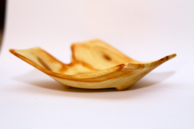

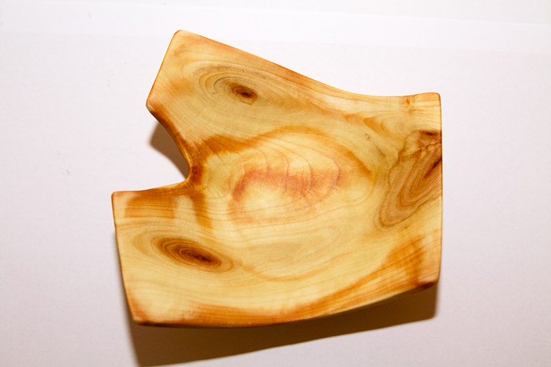

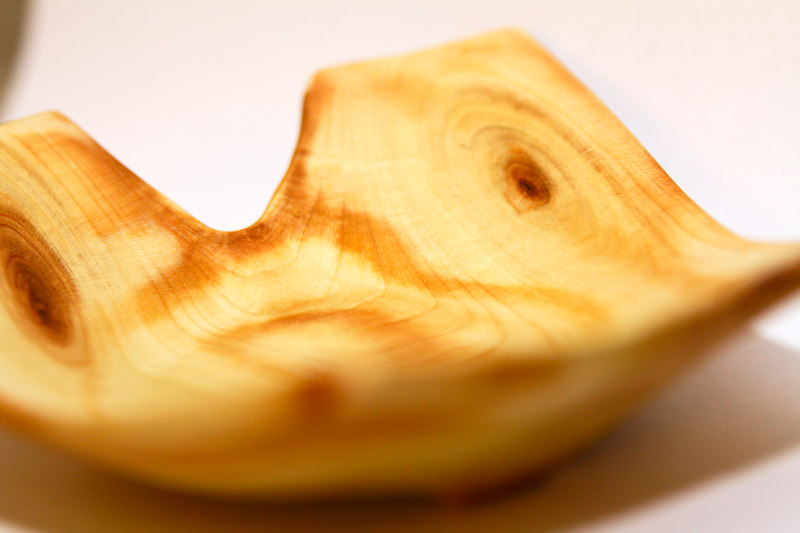

Und weiter geht es mit den letzten Geschenken.
Quer gedreht aus einer nassen Astgabel. Feinarbeiten nach dem Trocknen mit einem Fräser. Dicke etwa 5mm. Das Material ist Kirschholz. Man beachte die Füße.

Einmalig schön!
Profiarbeit!

Dem ist nichts hinzuzufügen! Das kann kein Hobby mehr sein!

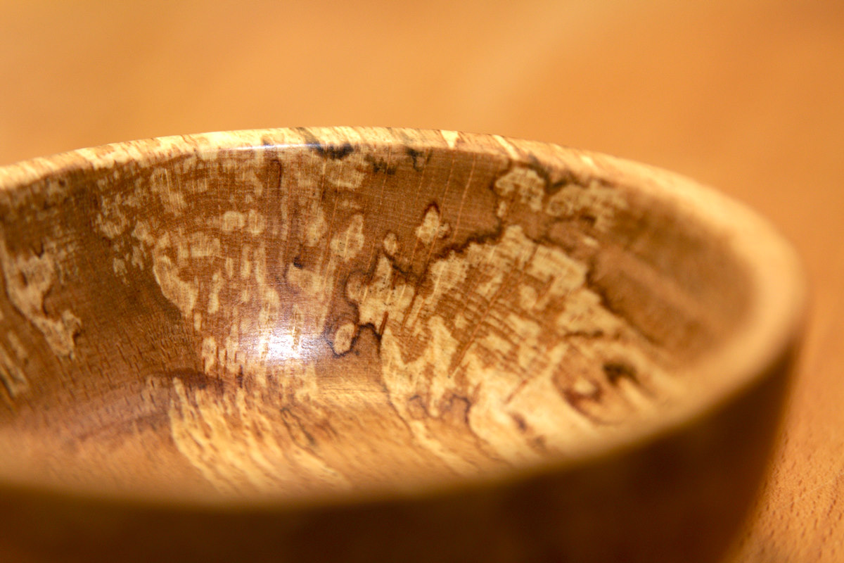

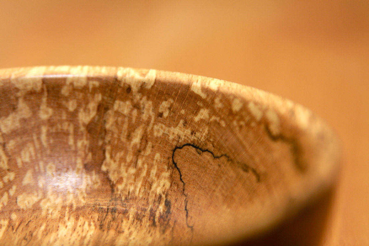

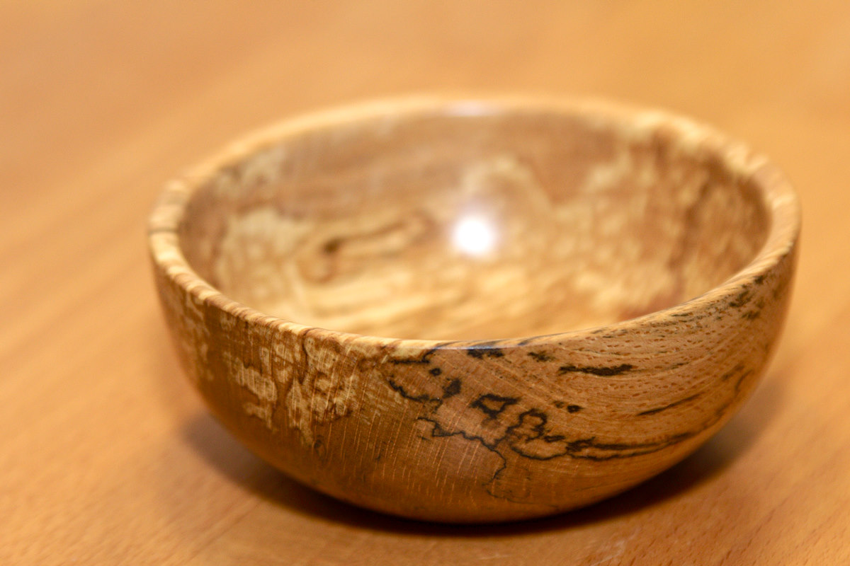

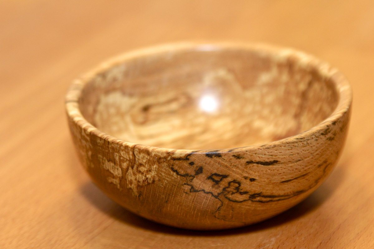

Heute eine kleine Schale in gestockter Buche. Ging etwas tricky zu drechseln, da das Holz beim Stocken etwas weicher wird und zum Ausreißen neigt. Der Durchmesser der Schale beträgt ca. 10cm.
Aja. Ich habe haute einen Schalenrohling hergesägt... 24cm Durchmesser. Wenn ich mich nicht mehr melde, hat mich das Ding erschlagen.
PS: Sind die Bilder so zu groß, oder geht das noch?

Hallo Exe,
die Bilder sind von der Größe optimal.
Die Darstellung mit der Vordergrundschärfe und der
Unschärfe im Hintergrund sehr interessant.
Was für eine Kamera benutzt du?
Deine Arbeiten sind nach wie vor einmalig.
Weiter so!

Das ist eine Canon EOS 450D mit einem Tamron 28-75mm Objektiv und Aufsteckblitz. Ein Ringblitz plus Fotobox wäre noch eine Anschaffung wert, dann werden die Bilder meiner Objekte vielleicht noch besser. Dank 2,8er Lichtstärke zeichnet das Tamron ein hübsches Bokeh bei vollem Zoom. Das Glas hab ich praktisch immer auf der EOS, auch wenn es sehr schwer ist.

Sehr schöne Schale mit toller Maserung.

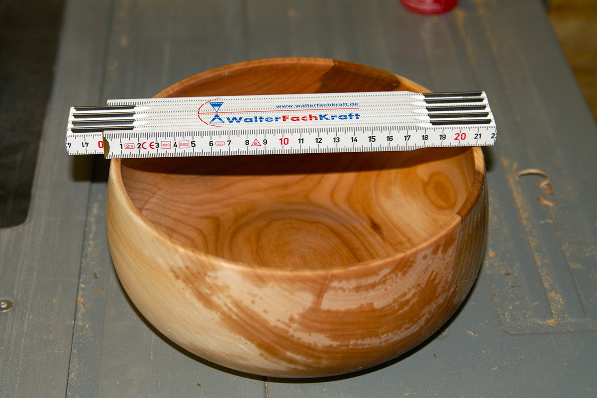

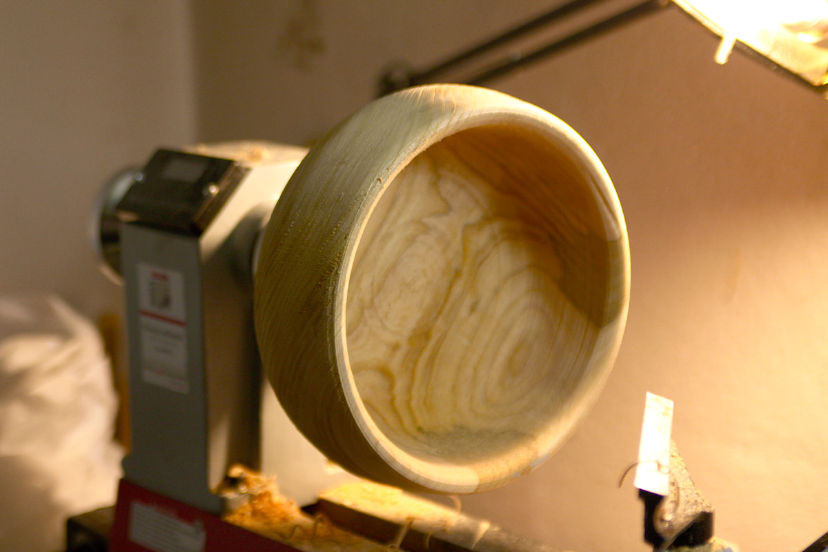

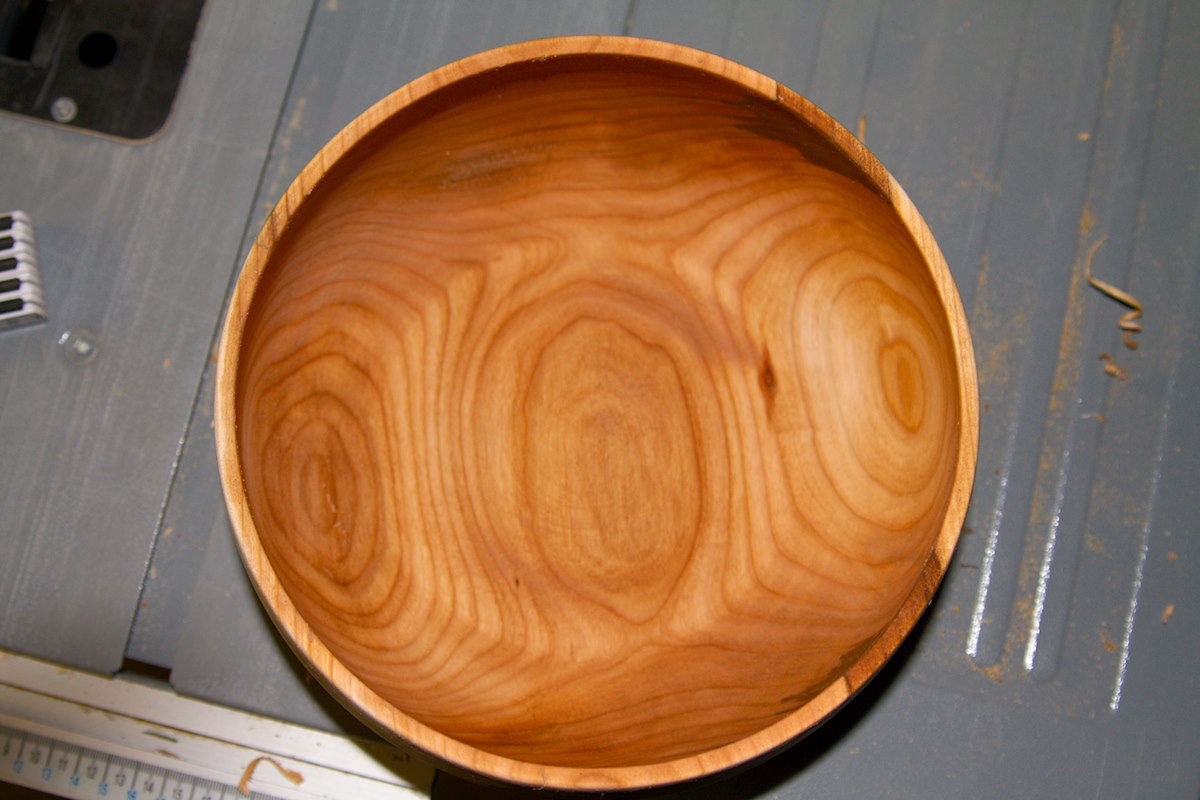

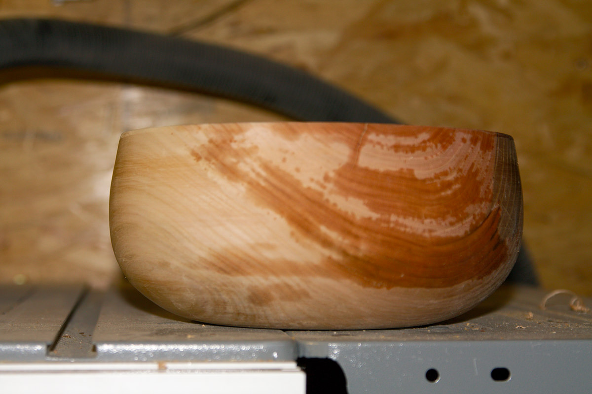

Mal sehen wie das Ding aussieht, wenn es getrocknet ist. Wahrscheinlich ein paar fette Risse. *zitter*

Es könnte sein, daß ich mich wiederhole
Ich beneide Dich! Wieder mal ne tolle Arbeit.
