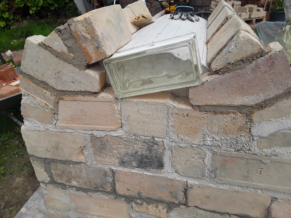

Heute Holzgerüst gebaut und über die Mischung des Mörtels nachgedacht.....
1,5 Schaufeln Weisskalkhydrat, 0,5 Schaufeln hydraulischer Kalk, 6 Schaufeln Sand.
Heute brauchte ich viele Steinstücke, habe viel geflext.
Rückseite Samstag.jpg (177.76 KiB) 8433 mal betrachtet
Gruss, Michael

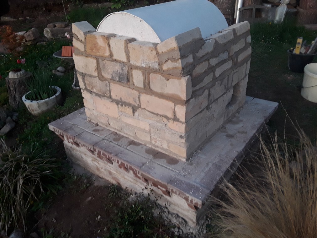

Hallo Michael
Wieviel platz läßt Du zwischen Innen- und Außenwand für die Isolierung, sieht etwas wenig aus kann aber auch täuschen .
Gruß Rene

Hallo Rene,
scharfer Beobachter, das täuscht nicht, das ist wenig. Nur 5 cm, so viel haben meine Steinwollmatten.
Das ist wenig, aber ich wollte eigentlich einen kleinen Ofen, und nun bin ich bei 1,30 x 1,30 Metern.
Aber oben herum wird es 15 cm werden. Also die 5cm Wolle da, wo es senkrecht ist, ab 30cm Höhe wird es mehr. Die äusseren Ziegel folgen nicht dem Schamottebogen.
Am Ende werde ich wissen wie viel Wärme ich wie lange nach dem Anheizen habe....
Gruss, Michael

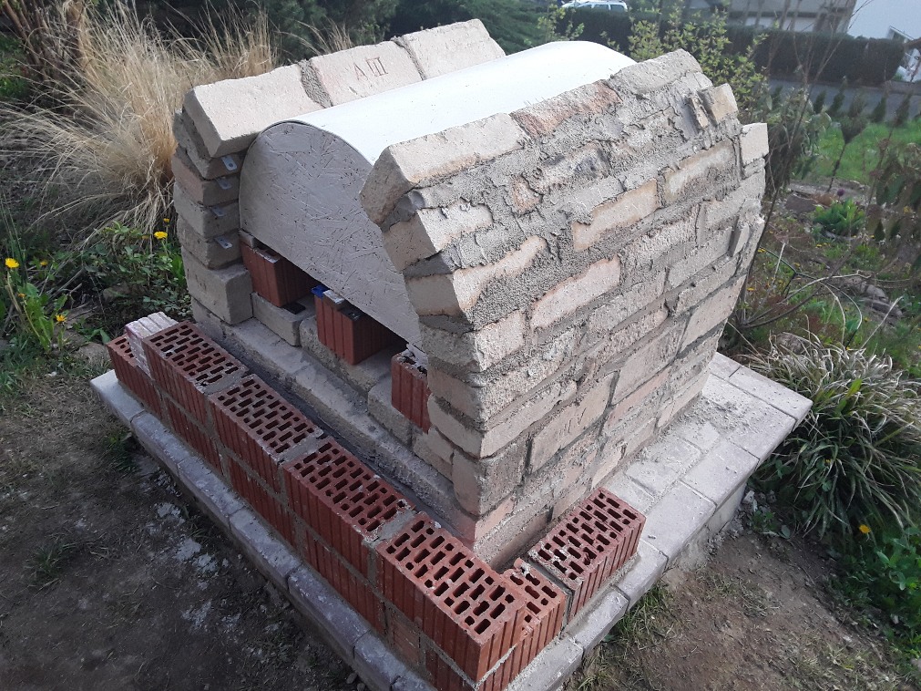

:frage: :frage:
mit Fenster.jpg (297 KiB) 8341 mal betrachtet
:muah:
Gruss, Michael
