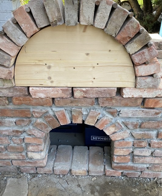

Stück für Stück geht es weiter

Hallo Campi,
bringst du die Bierkästen unten wieder raus?
Ich würde die unteren Steine rausnehmen und die zwei Seitlichen abtrennen, so kommst du
besser an das untere Fach und kannst den Boden besser auskehren.
Eine Tragende Funktion haben sie nicht und es gibt mehr Platz im Bogen.
Grüße Gerd von der Schweizer Zonengrenze

Re: campianer- Ofenbau mit Recycling-Material und Lehm
Hallo Gerd,
also Bier kommt mir nicht ins Haus, schmeckt mir nicht. Generell der ganze andere Alkohol auch nicht. Trink ich alles nicht. Zum Glück
Die Bionade Kästen bekomme ich hoffentlich wieder raus. Ich habe da immer einen kleinen auf einen großen gestellt und da drüber dann auch noch eine kleine Holzpalette
gelegt und da dann Bretter drüber um auf die Höhe zu kommen.
Die Kästen stehen in der Diagonale gegenüber. Das ging echt gut
VG campianer

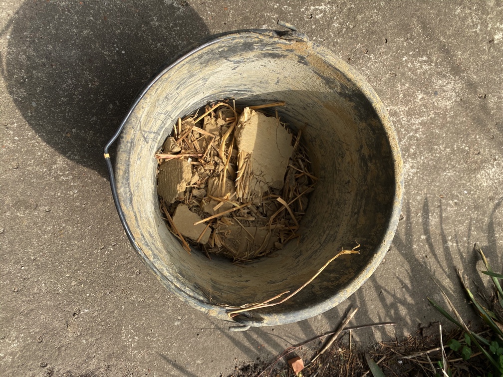

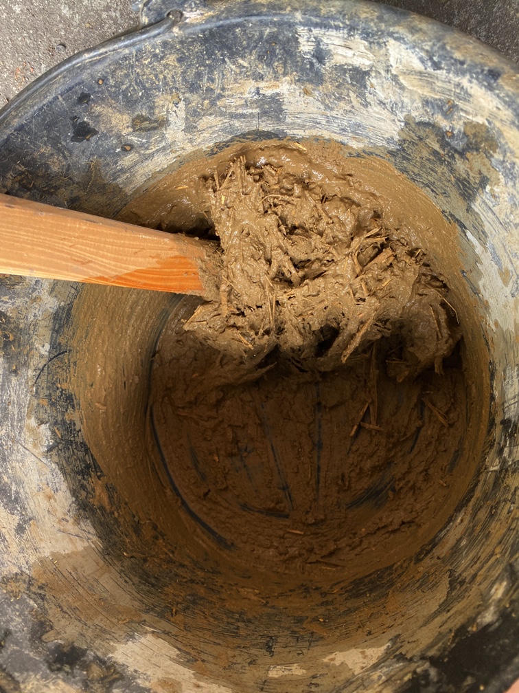

Hallo Jens,
danke für deinen Hinweis.
Also ich habe es ja gesehen. Das Holz war unbehandelt. kein Wurm nichts zu sehen. Der Lehm hat anscheinend das Holz super konserviert gehabt.
Deshalb würde ich eigentlich davon ausgehen das da nichts mit drin ist. Auch ist es definitiv nicht von unterm Boden sondern wirklich zwischen den Sparren wo jetzt immer die Dämmwolle reinkommt.
Hab es jetzt auch mal nass gemacht und auch nochmal der Frau eine Anfrage gestellt wo ich den Lehm geholt habe.
VG campianer
VG campianer

Das sieht doch recht gut aus .
Ich habe gerade mit einem befreundetem Lehmbauer telefoniert,
er meinte daß er sicherheitshalber die innere Schicht ( 3 bis 4 cm ) aus neuem Lehm machen würde und den kompletten Rest aus dem alten.
Als Grund hat er angegeben daß zwar alles Organische und Bakterielle natürlich beim Anheizen verbrennt aber falls da in irgendeiner Form Chemische Stoffe dran gekommen sind
( was einem nach 70 Jahren kaum jemand garantieren kann ) würde er auf jeden Fall die innere Schicht aus neuem Lehm machen. Er meinte auch daß du kontrollieren solltest ob das Stroh nach dem aufweichen noch flexibel und haltbar ist, sonst würde er auch in die alte Stroh Lehm Mischung noch neues Stroh mischen. Er macht seit 30 Jahren oder so Entwicklungshilfe in Äthiopien neben seiner Arbeit als Lehmbauer und baut dort auch neben Schulen aus Lehm auch viele Kochstellen aus Lehm

Hallo Jens,
boa da hast du dir aber Mühe gegeben. Vielen vielen Dank dafür!
Habe auch nochmal mit der Quelle Kontakt aufgenommen.
Sie schreibt "Die Werkstatt wurde 1948 gebaut. Keine kristallienen Ausblühungen an Schalung oder Balken." was normalerweise wenn es so wäre wohl
auf Holzschutzmittel hinweisen würde. Dort oben wurde Leim für Funierarbeiten erhitz. Der wurde zu der zeit wohl noch aus Knochen gemacht.
Deshalb gehe ich eigentlich von keiner Belastung aus. Aber ich werde mir trotzdem noch Lehm holen und die Innere erste Schicht wo du vorgeschlagen hast mit neuen Lehm und Stroh machen.

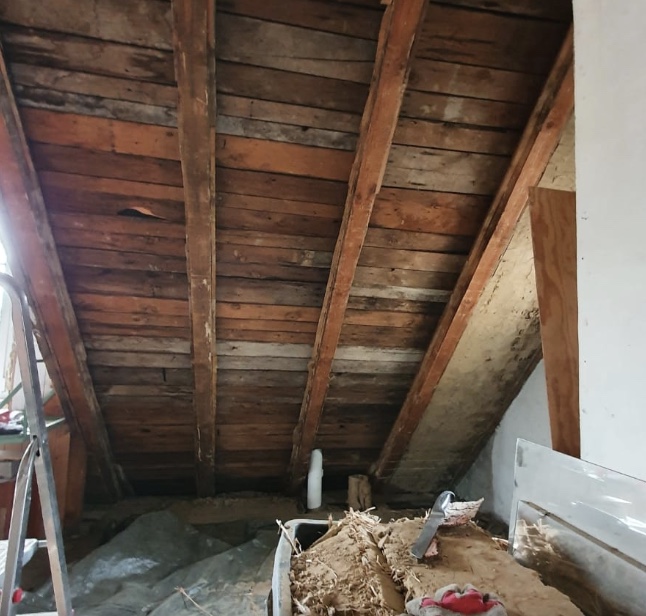

Hier noch ein Bild wie das mal aussah. Ganz rechts kann man das sehen. Ich finde es toll und eigentlich schade das der jetzt entfernt wurde...
VG campianer
