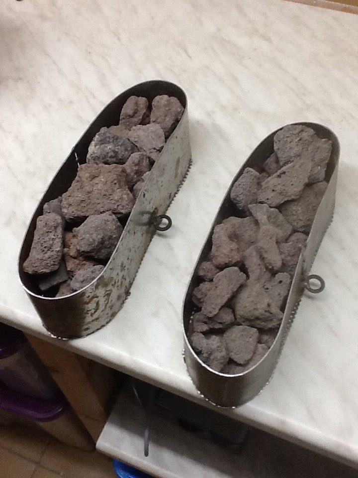

Ich habe gerade gelesen, das man Lavasteine zum Schwaden nehmen kann.
Hat Jemand so was schon probiert ?
Gruß Rene
Re: Schwaden/Dampf
Verfasst: Sa 24. Mär 2018, 07:02
von Backfuzi
Ja, ich habe 2 Schalen davon im Holzbackofen stehen
Vorm 1. Gebrauch waschen, ist Lavastaub drauf!
Re: Schwaden/Dampf
Verfasst: Sa 24. Mär 2018, 10:07
von Rene
Danke für die schnelle Antwort dann werd ich mir mal paar Steine besorgen.
