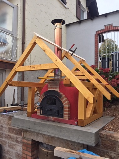

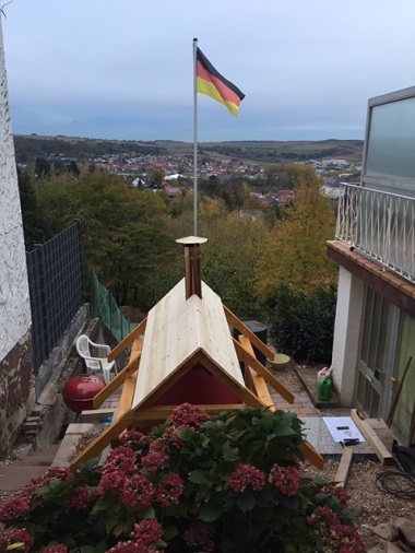

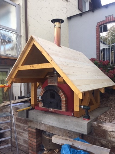

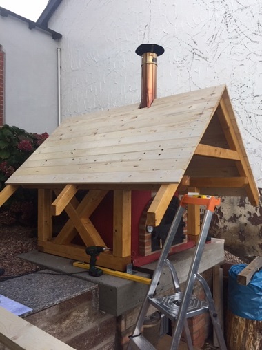

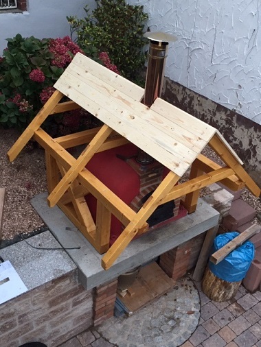

Neues von der Baustelle,
bevor der Winter kommt (oder auch nicht;-)) ) wurde das Holzhaus und der Dachstuhl aufgebaut.
In den nächsten Tagen folgen Restarbeiten und Ziegeleindeckung.
Aber macht Euch selbst ein Bild

Re: es geht endlich los .... !
Hallo Feuermacher,
schaut sauber aus, was Du da gezimmert hast, ich hätte da aber was zu bemängeln: Der Schornstein und das Holz!
Hast Du vor den Abstand der Bretter zum Schornstein so zu lassen wie der jetzt ist? Da hätte ich fürchterliches Bauchweh
und denke daß das Holz den Temperaturen um das Schornsteinrohr nicht lange stand hält und nach ner kurzen Zeit anfangt
zu kogeln.
Manfred
zu kogeln.
Manfred
Viele Grüße aus der Wetterau
Manfred
Manfred
Feuermacher
Hallo maschi,
ne, feinschliff kommt beim Eindecken, die Stichsäge liegt schon bereit
Hatte ich auch gerade beobachtet, das mit den Brettern und dem Schornstein.
Aber du hast das ja schon angemerkt
Ich habe bei meinem HBO einen doppelwandigen Schornstein gewählt, gerade wegen der Hitzeentwicklung
Weiterhin viel Spass bei deinem Projekt
Kurt
- JohnDooe
- Beiträge: 819
- Registriert: Mi 8. Apr 2015, 12:17
Ich hab beim Schwager um den eigentlichen Schornstein einen Abschnitt eines isolierten doppelwandigen Edelstahlkamins im Bereich der Dachdurchführung (Plexiglas!) montiert.baku hat geschrieben:
Kurt
Da sind zwischen Schornstein und der doppelwandigen "Muffe" noch ca 2cm Luft.
Aussen am Edelstahl ist keine Erwärmung mehr fühlbar.
BOT
