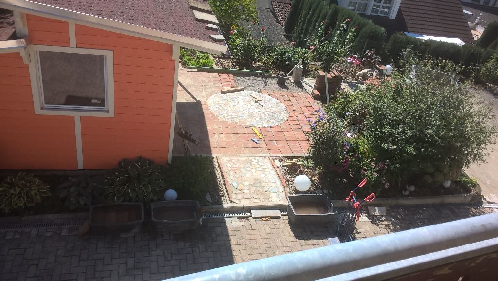

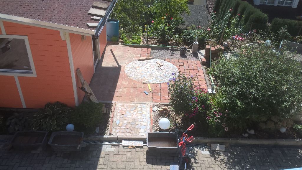

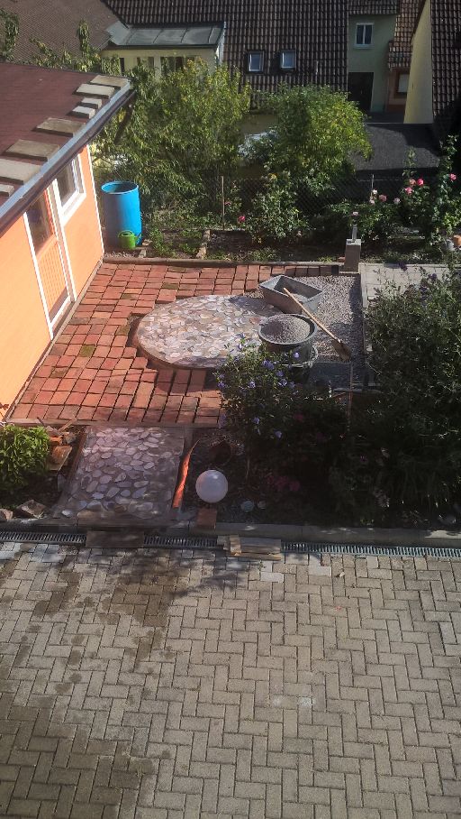

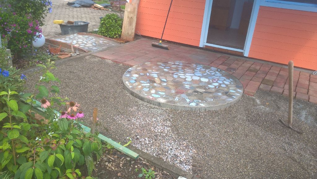

Hallo Freunde des Steins vom Hochrhein,

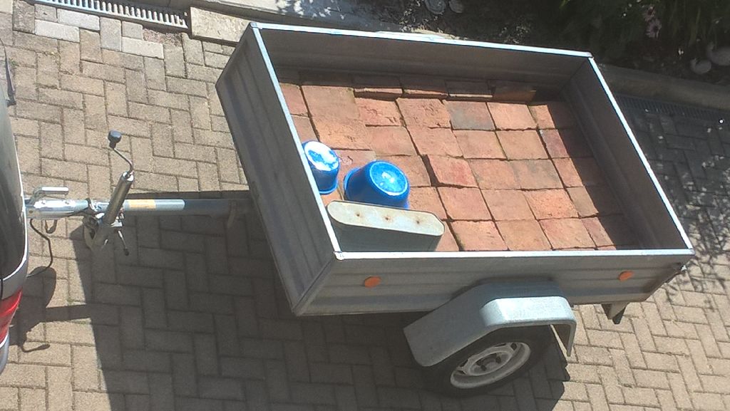

ich musste mal wieder zum Baumarkt meines Vertrauens , diesmal habe ich alte Backsteine geholt. es sind Wiener Backsteine handgestrichen
, sie sind sauber geputzt und zum Teil Sandgestrahlt. Die Steine wurden ins Wasser gelegt und dann in Zement mit Split ins Bett gelegt.
Das sind etwa sechs m² vom Gewicht ca. 500 KG , genug für mein 28 Jahre alten Hänger.
Zuerst einmal trocken ausgelegt und die Laufrichtung festgelegt.
Das erste Feld gelegt und mit Fugensand aufgefüllt.
Das zweite Feld von der Laufrichtung anderst.
Leider hat es geregnet , habe aber Petrus einen Strich durch die Rechnung gemacht und eine Plane gespannt.
Für den Rest musste ich erst noch Ware besorgen.

Warum hast du die Steine nicht im Verband verlegt?
Re: Die seltsamen Steine vom Hochrhein
Verfasst: Mi 6. Sep 2017, 22:51
von Hochrheinbahner
Hallo Klaus,
die Steine haben ein unförmiges Mass, 17 x 25 cm und es ist keiner gleich, sie sind zT . Hohl und verzogen.
Ich wollte sie zuerst im Fischgrät Muster legen aber es ging nicht auf.

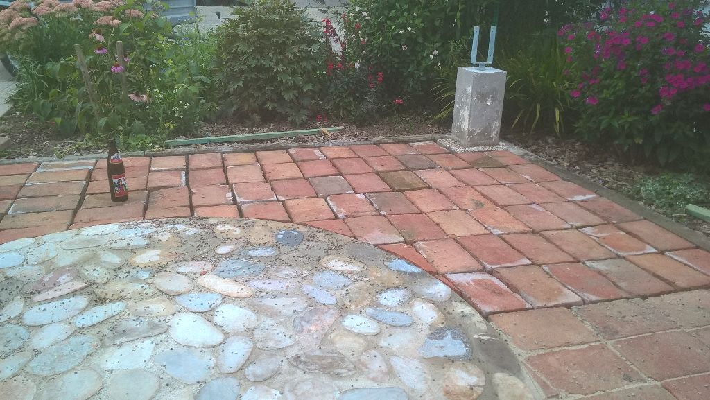

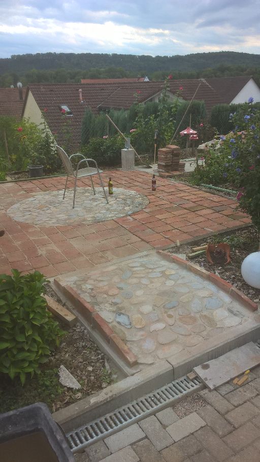

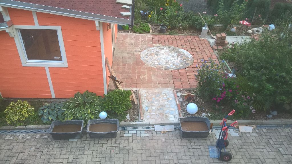

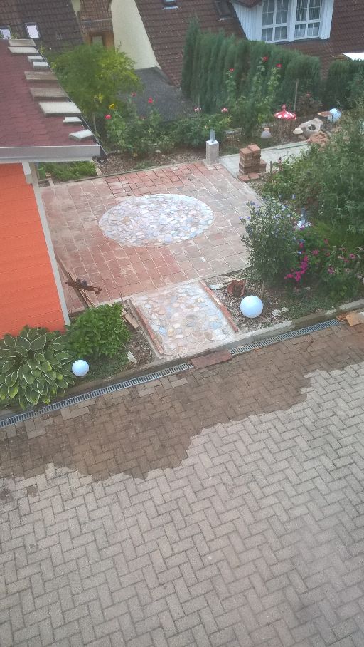

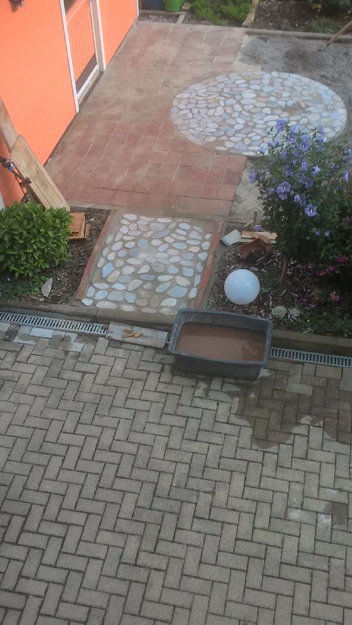

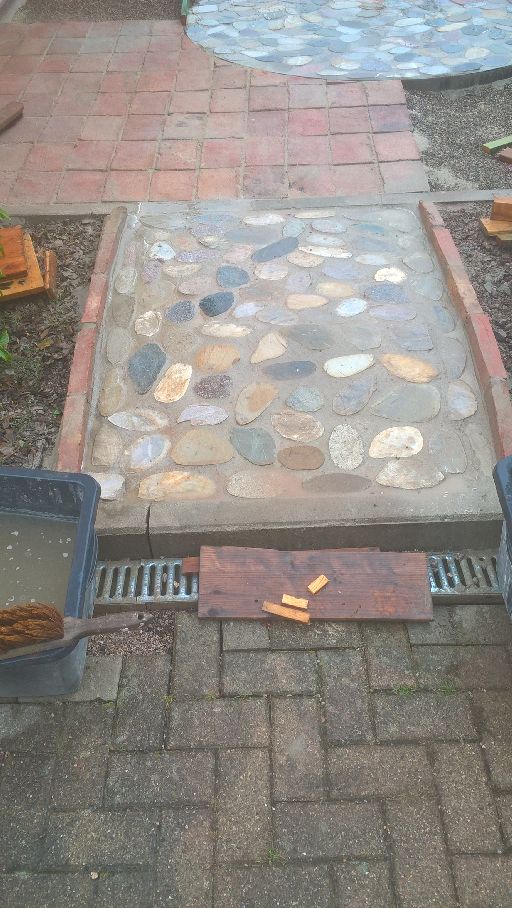

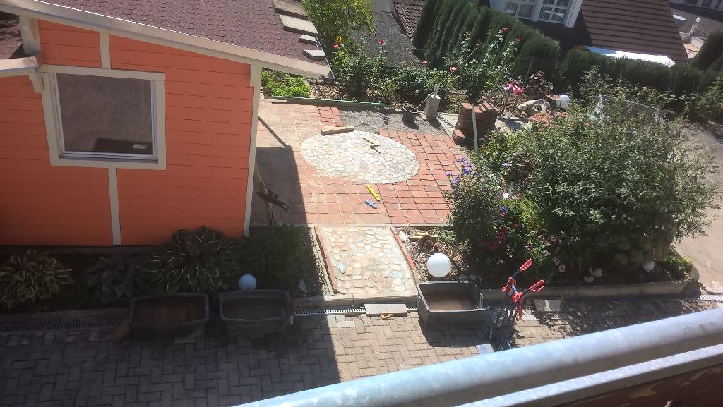

Hallo SBO Freunde ,
nun wo ich die zweite Ladung von meinen Backsteinen auf dem Hof habe konnte ich wieder weitermachen , alles aus geebnet und die Steine gewässert und geputzt.
Sodele Feld fertig .
Als alle Steine gelegt waren, musste ich mir ein Bier gönnen und eine Rakete in den Himmel steigen lassen.
Die Nachbarn haben sich alle gewundert wo diese Rakete plötzlich herkam, aber sich dann doch gefreut.
Der Fugensand hat nicht ganz gereicht ist aber nun auch schon drinn, es muss noch alles sauber geputzt werden , da warte ich erst auf den nächsten Regen, mal sehen wie es wird wenn die Fugen fest sind.
Ich werde weiter am Ball bleiben .

Sehr schönes Ergebnis. Besonders gefällt mir der Bauabschnitt Bier und Rakete.
