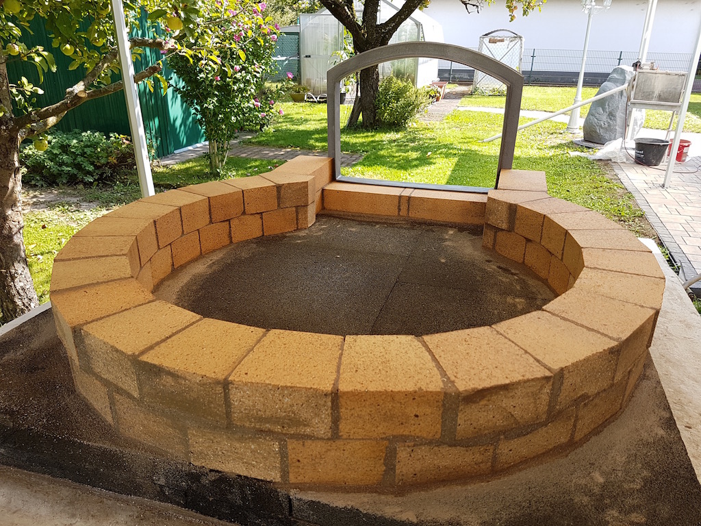

da kommt noch gewaschener Basaltsand auf das Foamglas und darauf dann 2 Reihen Schamotteplatten a 30 Mm, die ich heute geschnitten habe. Ekelhafte Sache mit dem schneiden. Hat mich fast 2 Diamantscheiben, hochwertige Bosch Prof. gekostet. Danach war ich im Baumarkt und habe mir 4 125er Steinscheiben für je 2 € gekauft, mit denen das auch ging. Sind jetzt alle 4 Platt. Irgendwie seltsam mit diesem Material... :frage:
Und so schaut das jetzt aus. Die Platten im Flur werden noch gerade geschnitten und davor setzt sich auch noch Schamott.
.<br />Alle Steine bereit für das Aufsetzen der Kuppel<br />.

Superspitzenmäßig Manfred!
Natütlich wäre es mit der "Schaumunterlage" auch gegangen, sie hat nur 2 erhebliche Nachteile!
1. Keine Wärmespeicherung
2. Sie ist relativ weich und nutzt sich beim Gebrauch schnell ab.

von baku
:pfeifend:
Siggi.... :patsch:
Die Schaumglasunterlage als Bachkfläche für den Arbeitsraum :dagegen:
Haste du das schon mal in der Hand gehabt? Total porös das Zeug.
Da muss immer noch was drauf, am besten natürlich Schamottplatten und das speichert natürlich auch die Wärme.

ein wenig weiter gemacht...
Nachdem ich den Basaltsand gewaschen und getrocknet habe kommt der auf die doppelte Lage Foamglasplatten und wird gerade über 2 Leisten abgezogen. Darauf dann 2 Lagen Schamotteplatten. Danach die Kuppelteile zum Probeliegen ohne Mörtel aufgesetzt. Sch.... schwer die Dinger. Wie ich das hin bekomme Mörtel drunter und zwischen die Kuppelteile kann ich noch nicht sagen.
Da bin ich auch für jeden brauchbaren Tipp dankbar.

Das sieht doch sehr gut aus, ich behaupte Mal um die Öfen Teile in Mörtel zu setzen, brauchst du 2 bis 3 Helfer.

Zwei Männer und ein Wagenheber, ich schwöre das reicht. :pfeifend:
