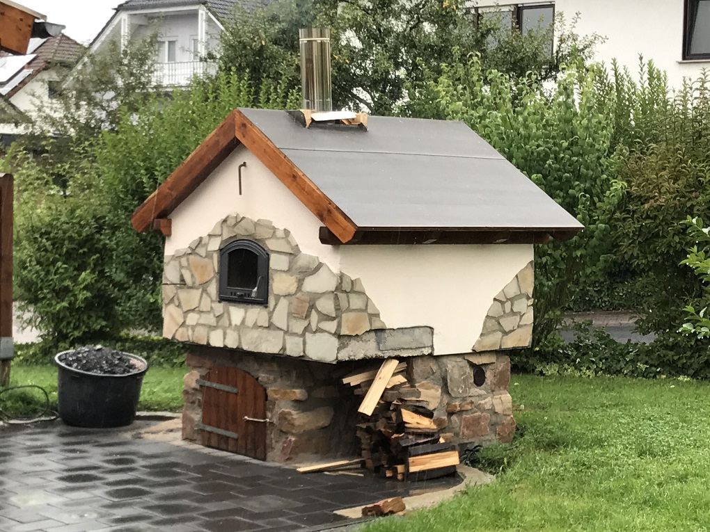

um das Sommerloch ein wenig zu füllen, hier noch ein paar Bilder vom aktuellen Stand.
Durch die Sommerferien und das Wetter bin ich leider nicht so viel weiter gekommen.
Hof ist beigepflastert, man kann wieder sauber laufen
Bei der Dacheindeckung sind wir uns noch nicht einig, daher erst einmal ein Provisorium auf dem Kamin.
Anstrich ist aber schon mal erledigt
Sobald die Steine für die Umfassungsmauern geliefert sind, geht es weiter. Auf der rechten Seite wird dann noch eine Ablage in die Mauer betoniert, damit ich auch ein wenig Platz beim backen habe.

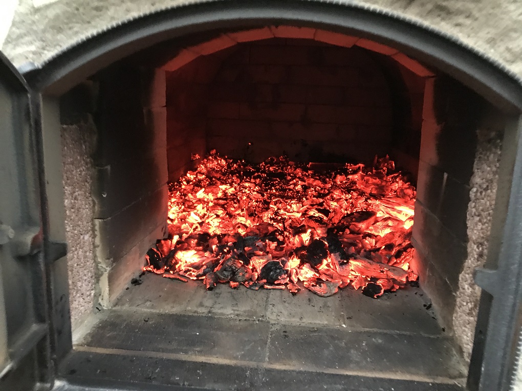

Zuerst einmal ordentliches Feuer gemacht. Ofen hatte knapp 450 Grad.
Er zieht super, qualmt kaum - eine wahre Freude
Höllenglut
Höllenglut
