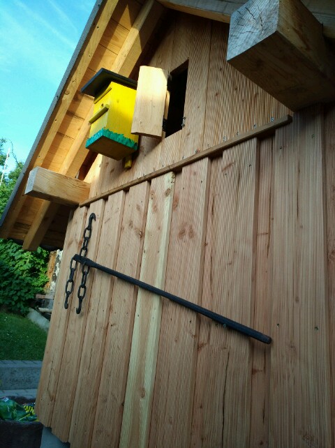

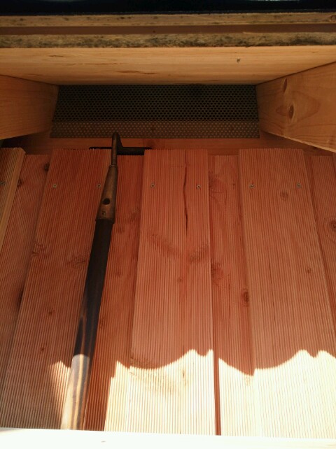

Vielleicht hast du noch die Möglichkeit be und entlüngsöfnungen in dei Dachflächen einzubauen,
dort wird es auch trotz Isolierung sehr warm. Bei mir jedenfalls.
Nodda ! Gruß Rolf

Hallo Stefan,
bei mir habe ich das so gemacht wie auf den Bildern zu sehen.
Einmal habe ich jeweils ein Lüftungsgitter zwischen die Sparren gemacht und
auf der Rückseite ein Türchen.
Nodda ! Gruß Rolf

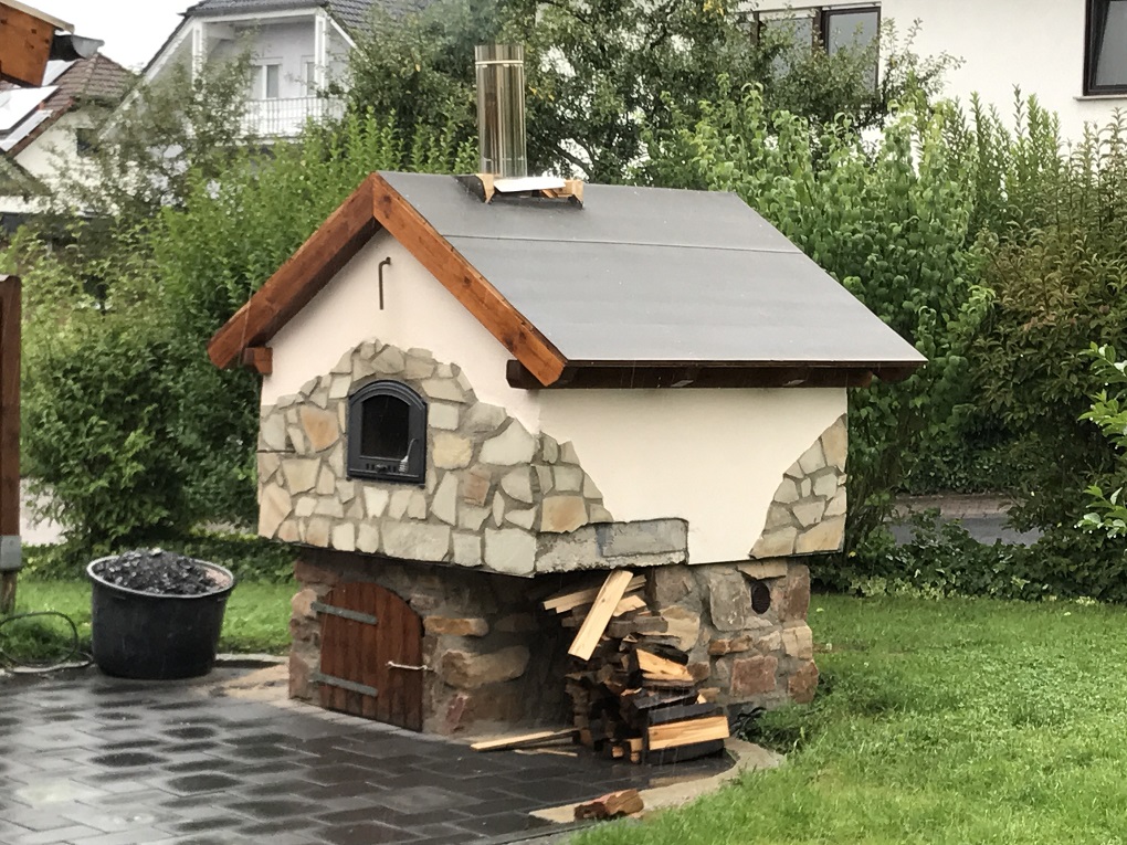

Aber hier mal der aktuelle Sachstand.

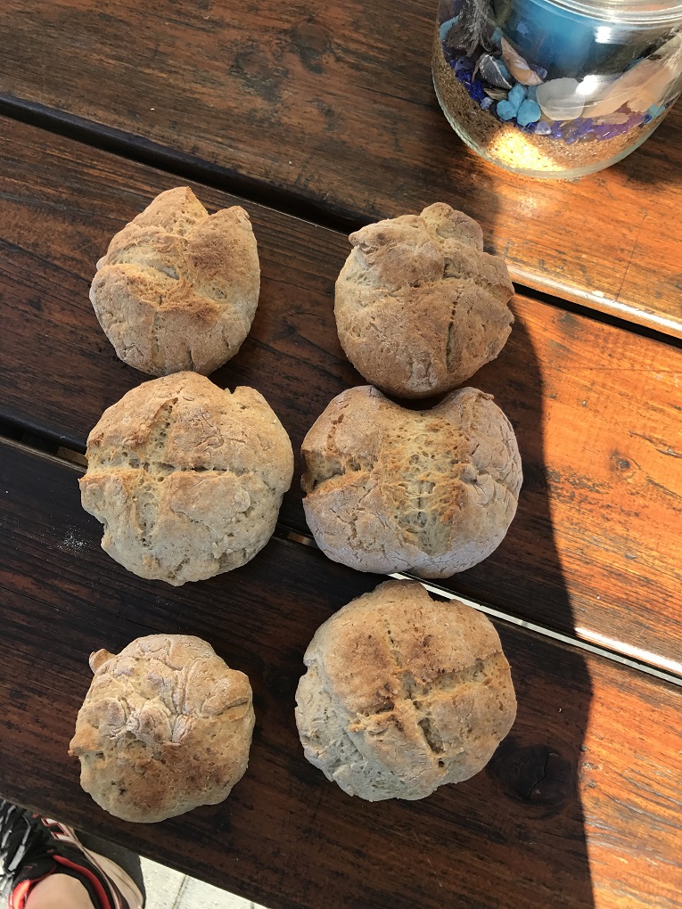

Die erste Pizza wurde gebacken ...
und für gut befunden ...
Mit der Restwärme noch schnell ein paar Brötchen für den nächsten Tag gebacken.

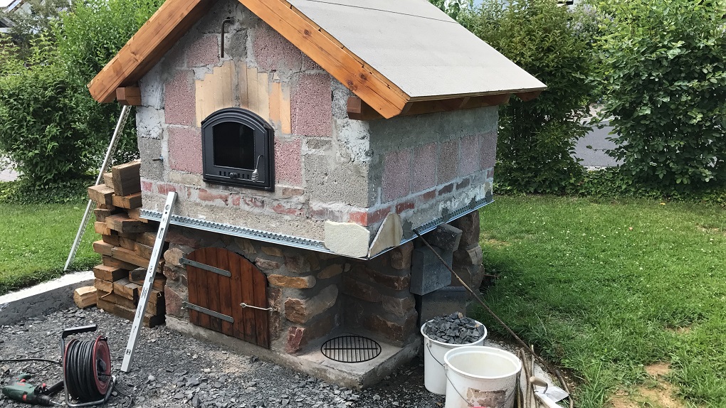

Jetzt geht es an die Außenverkleidung des Mauerwerks.
Ich hatte ja aus dem Abbruch des alten Ofens noch die Verblender gerettet. Diese habe ich mit Fliesenkleber befestigt und die Zwischenräume werden die Tage noch mit Sand und Trasszement ausgefugt.
Die Flächen oben drüber mit Zementputz ausgeputzt. Werden dann noch gestrichen.
Die Aussparung auf der rechten Seite ist für eine Erweiterung der Zwischendecke vorgesehen, da ich hier noch eine Ablage in die (auch noch) zu erstellende Bruchsteinmauer herstellen will.
Wir ihr seht, es geht weiter. Halte euch auf dem laufenden Stand. :hihi:
Aber jetzt wird auch zwischendurch erst mal was gebacken :koch: :wurst: schließlich ist das ja der Grund des Ofens.

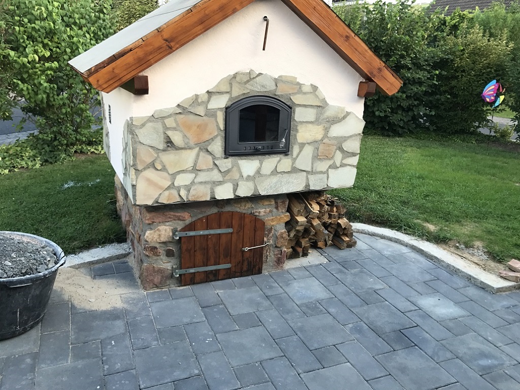

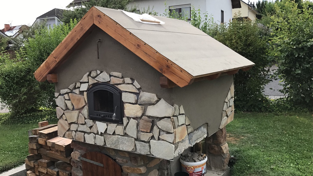

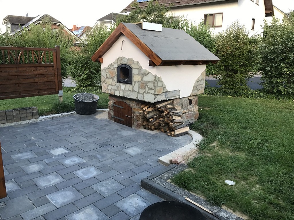

um das Sommerloch ein wenig zu füllen, hier noch ein paar Bilder vom aktuellen Stand.
Durch die Sommerferien und das Wetter bin ich leider nicht so viel weiter gekommen.
Hof ist beigepflastert, man kann wieder sauber laufen
Bei der Dacheindeckung sind wir uns noch nicht einig, daher erst einmal ein Provisorium auf dem Kamin.
Anstrich ist aber schon mal erledigt
Sobald die Steine für die Umfassungsmauern geliefert sind, geht es weiter. Auf der rechten Seite wird dann noch eine Ablage in die Mauer betoniert, damit ich auch ein wenig Platz beim backen habe.
Griffe müssen auch noch geschnitzt werden.
Wie ihr seht, es geht langsam weiter, aber es ist noch einiges zu tun :freunde: :buddeln:
Aber zwischendurch muss halt auch mal gebacken werden. Leider kommen da die Bilder immer zu kurz. Ich gelobe aber Besserung.
Wünsche allen noch eine schöne Sommerzeit :durst: :koch: :applaus:

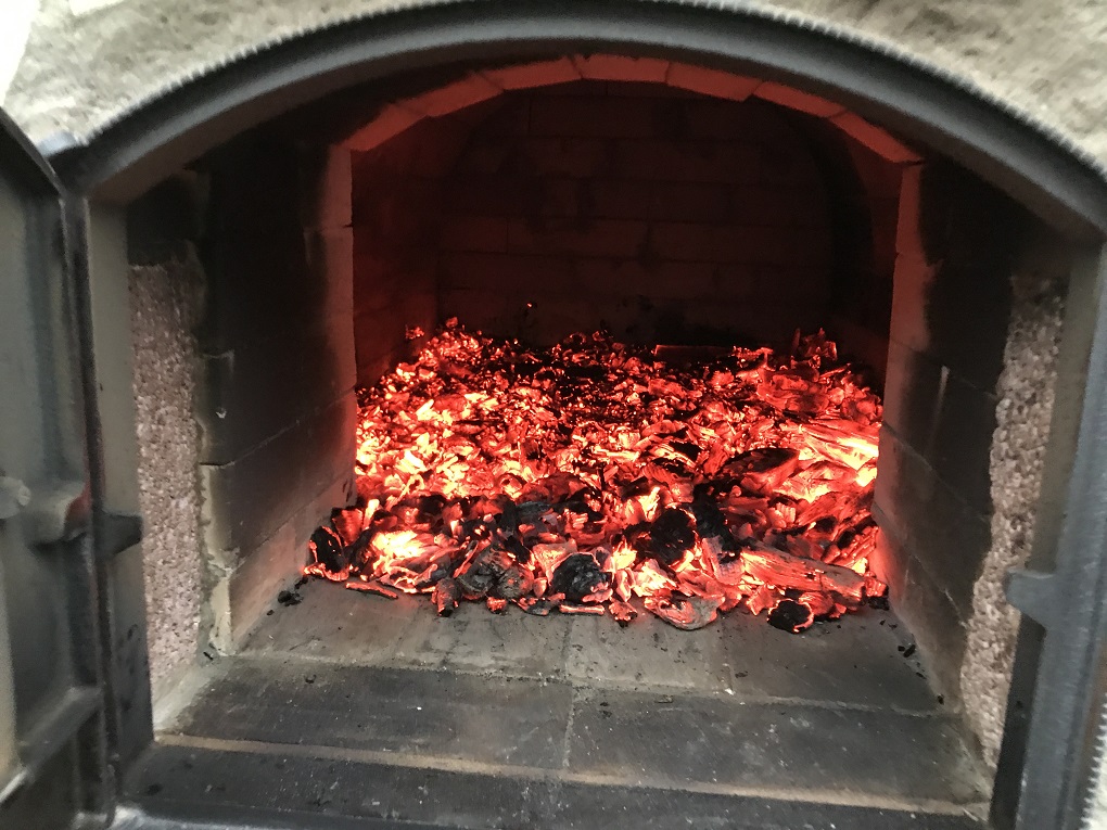

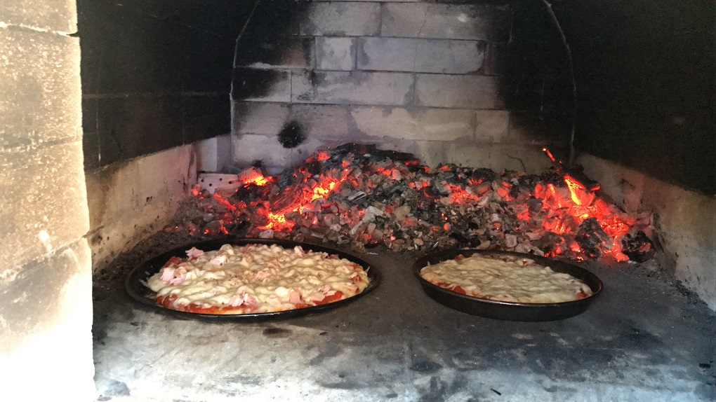

Zuerst einmal ordentliches Feuer gemacht. Ofen hatte knapp 450 Grad.
Er zieht super, qualmt kaum - eine wahre Freude
Höllenglut
Höllenglut
