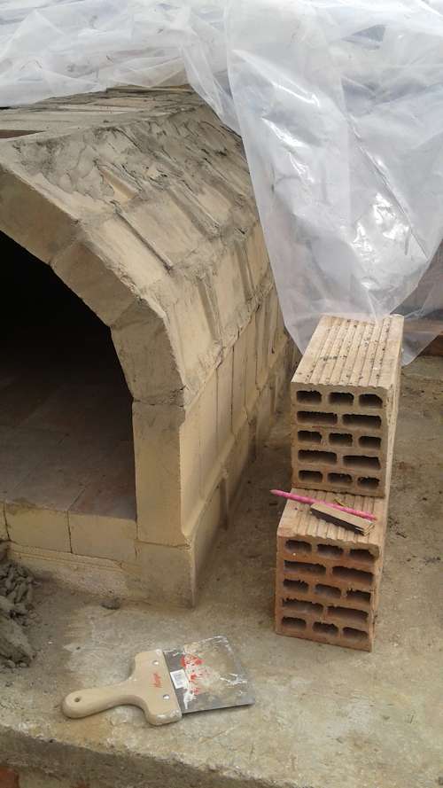

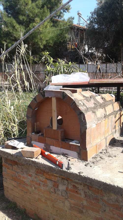

Erstmal Danke für die Tipps.....
also ich lasse den Boden erstmal so..... was draufpacken kann ich zur Not immer noch....
Habe jetzt eine lichte Höhe von 47cm... und könnte da zur Not noch ne dünne Schicht von 2-3 cm drauflegen.
Der Anfang ist gemacht und der Tunnel steht.........
Jetzt habe ich noch ne Frage an die Spezialisten......
wie auf dem folgenden Bild zu sehen ist kommt rechts eine Wand hin aus den Porotonsteinen 18x15
als Seitenwand und gleichzeitig Rückwand von dem Grill der da hin soll.
Bei dem Freiraum von dem Tunnel und der Wand bin ich im Moment noch frei von den Abmessungen und kommt auf 5cm nicht an...
Ich wollte eigentlich auf den Tunnel 60mm Rockwool packen, dann Hasendraht und 2-3 cm Beton....
Nun meine Neue Idee... 60mm Rockwool als feste Matte, Hasendraht und den ganzen Freiaum mit Perlite voll geschüttet.....
Oben drauf kommt ein festes Dach über alles (incl. Grill)
KÖNNTE DAS GEHEN oder sieht da jemand nen Problem ????.....
Danke im voraus

Fritz, deine 2.Idee find ich gut. Was ich auf deinem Bild sehen kann,
sieht der Tunnel gut aus. Mach mal weiter so. :gut:
Nachtrag: vielleicht machst du jetzt direkt auf den Tunnel noch eine Schicht Feuerbeton.

Danke für Deine Antwort.....
Denke mal ne zweite Schicht Steine muss nicht sein......
oben kommt ja noch der Fuchs drauf....... und dann werde ich das ganze mit 80mm Rockwoll einpacken.
Und den Rest wie gesagt mit Perlite vollschütten......
Denke das sollte reichen.......
Die Steine sind ja an der schmalsten/dünnsten Stelle 8cm dick...
Habe ihn erstmal eingepackt..... den die nächsten Tage komme ich eh
zu nix beim Ofen und da kann er schön austrocknen....
