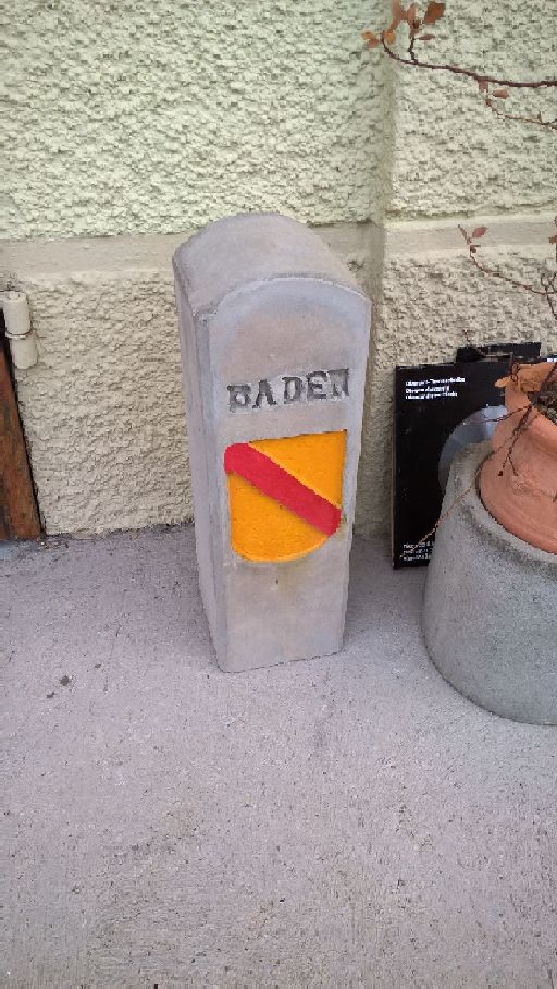

Die Verdichterei scheint auch schon besser zu klappen... die Anzahl der Luft-Bläschen nimmt (so ich die Reihenfolge der Bauteile richtig schätze) deutlich ab :-)
Wie verdichtest Du zur Zeit?
Ich schätze mal. daß Du eine Holzmulde um die Schaumstoffform hast?

JohnDooe hat geschrieben:Die Verdichterei scheint auch schon besser zu klappen... die Anzahl der Luft-Bläschen nimmt (so ich die Reihenfolge der Bauteile richtig schätze) deutlich ab :-)
Ja, finde ich auch.
Ich habe so ein Ultraschall Schmuckreiniger (von meiner Frau :pfeifend: ) umgebaut. Den tauche ich in die Betonmasse eine. Geht ganz gut.
Um die Schaumform ist ein Holzrahmen. Sonst wäre das nicht stabil genug.

Hier die Umsetzung Deiner Idee...
Grüße

Heute Abend geht`s los.... ;)
Formen sind mit Silikon beschichtet und in einem Holzrahmen fixiert.
Werde erst am Wochenende ausformen können...
Bilder folgen...

RG6070 hat geschrieben:
Ja, finde ich auch.
Auf DIE Idee muß man auch erst mal kommen :-)
Ich hätte einen Bohrhammer mit einem stumpfen/platten Meißel gegen das Holz versucht.

Konnte nicht abwarten :pfeifend:
Jetzt erst mal in Ruhe trocknen lassen....
