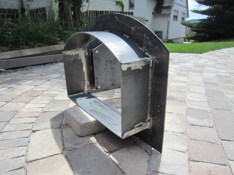

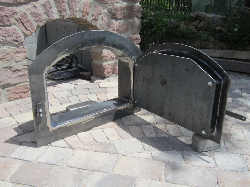

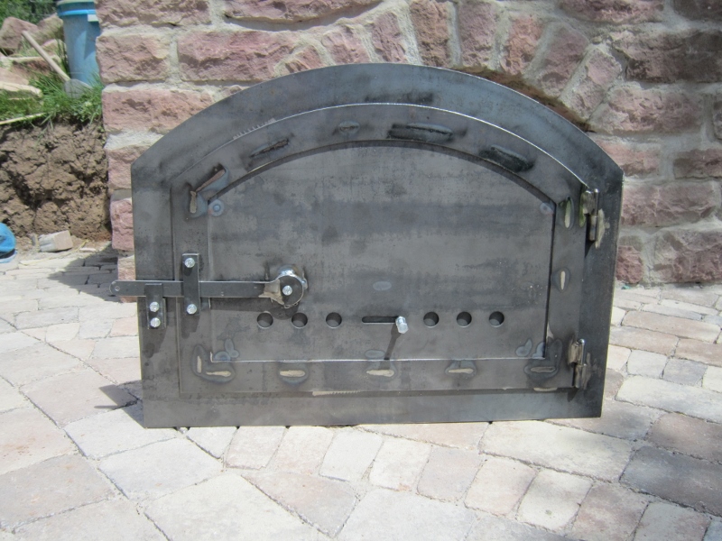

ich freue mich so, meine Türe ist fertig. Ein Bekannter hat nach meinen Zeichnungen eine Backofentür gebaut. Vielen Dank an Wolle.
Öffnungsbreite: 500 mm
max. Öffnungshöhe: 340 mm
Materialstärke: 4 mm

Re: Wolfen's Steinbackofen
Verfasst: Mo 19. Jun 2017, 07:31
von Bienenrolli
:gut: Der Wolle ist ein guter Junge.
Coole Tür.

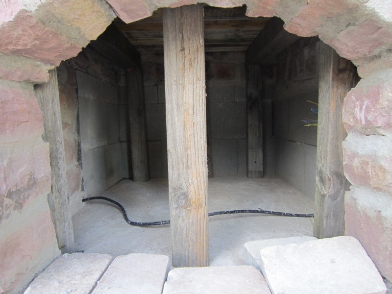

Hallo :sbof: ,

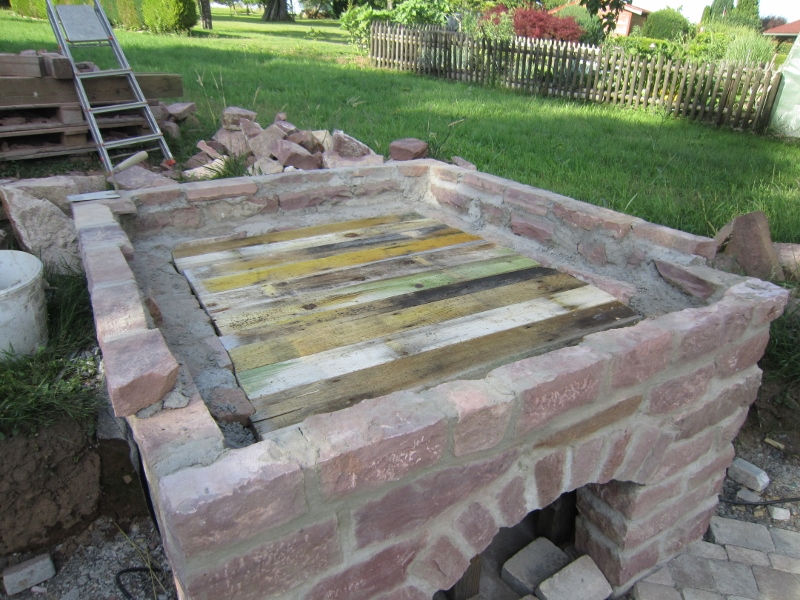

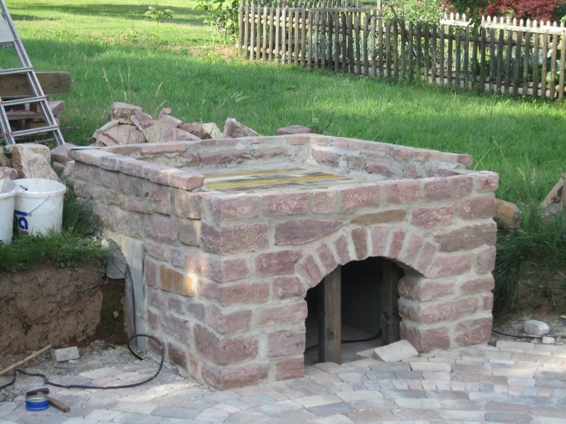

der Sockel ist nun fretig. Hat länger gedauer wie ich mir vorgestellt habe. Um die Sandsteine zu bearbeiten habe ich doch recht viel Zeit gebraucht.

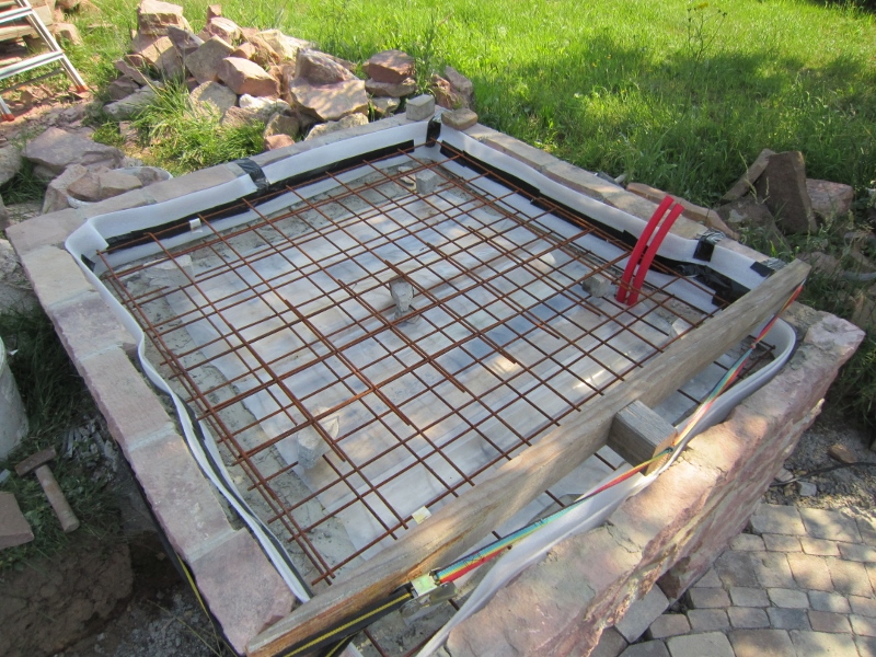

Hier ein paar Bilder von der Schalung und der Bewehrung
IMG_3696 (800x600).jpg (340.03 KiB) 7940 mal betrachtet
IMG_3700 (800x600).jpg (243.4 KiB) 7940 mal betrachtet
IMG_3703 (800x600).jpg (388.15 KiB) 7940 mal betrachtet

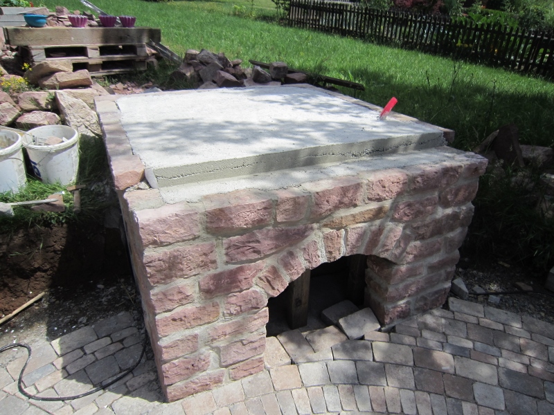

... und auch gleich betoniert. Die Platte ist so ca. 17cm stark.

Als nächstes kommt dann der Backraum dran.

Das wird ja Extraklasse was du da baust. :respekt: Du hattest geschrieben das dir ein Bekannter die Tür nach deiner Zeichnung gemacht hat. Wenn du die Zeichnung noch hast wurde ich die Tür gerne nachbauen mit deinem Einverständnis.
Gruß aus der Heide
Rainer
Ach so bevor ich die Frage vergesse hast du die Sandsteine alle behauen oder gibt es die auf Mauermaß ?

Hallo Donau,
hab dir eine PN geschickt.
Die Sandsteine habe ich alle behauen. Man kann die Steine allerdings auch schon bearbeitet kaufen.
