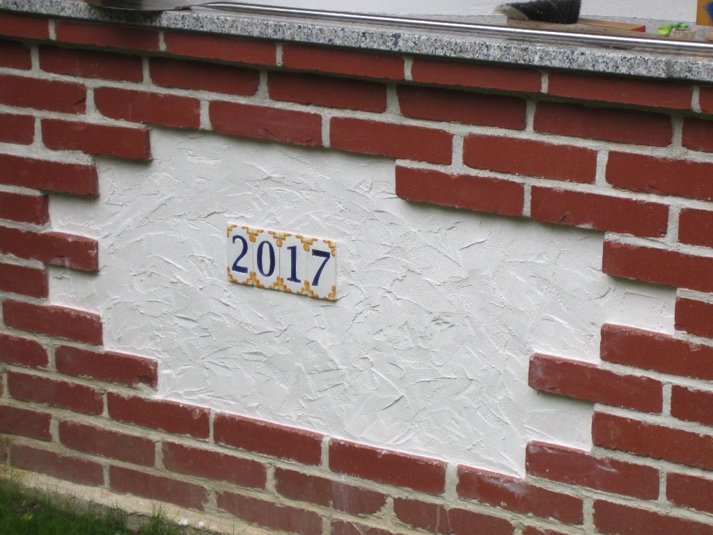

- eine eigene Hausnummer
- IMG_8001.JPG (144.85 KiB) 12831 mal betrachtet

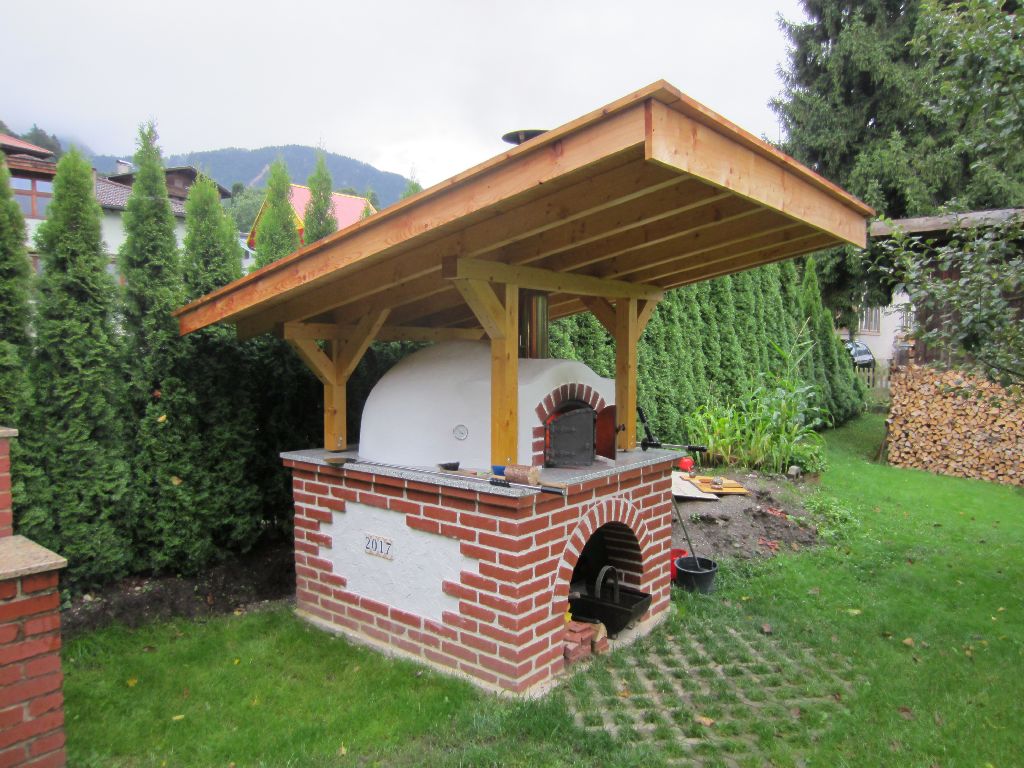

- Gesamtansicht
- IMG_8000.JPG (174.48 KiB) 12831 mal betrachtet

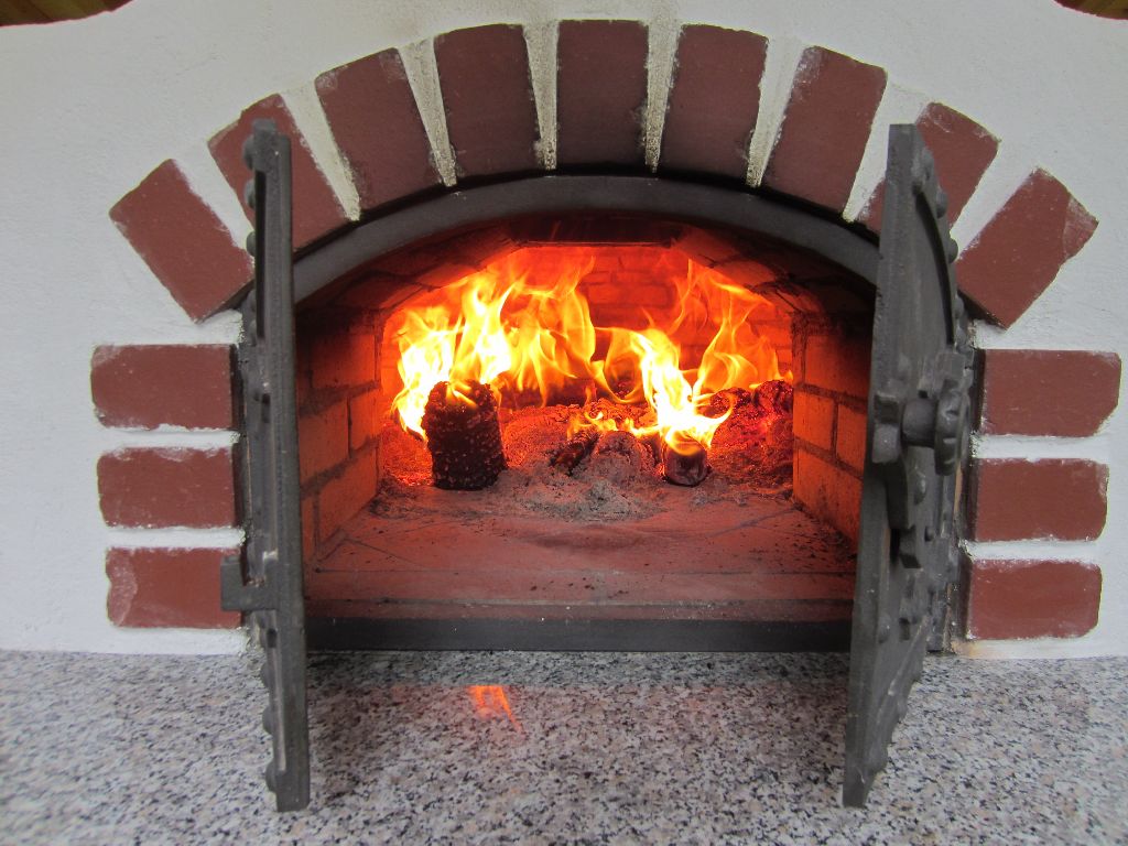

- Feuer
- IMG_7991.JPG (142.59 KiB) 12831 mal betrachtet

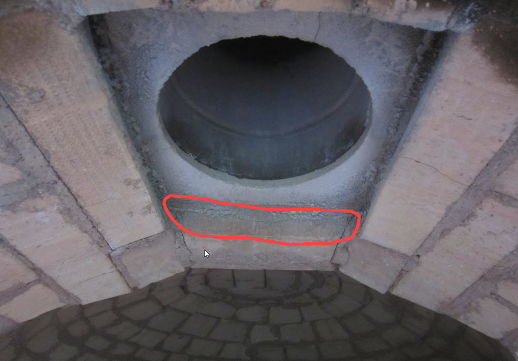

Hallo - inzwischen habe ich den Backofen ja schon ein paar mal in Betrieb gehabt - letztens ist mir aber ein Sprung aufgefallen - am Bild rot markiert. Das Bild zeigt den Kaminanschluss. Dort wo der Sprung ist ist der untere Teil des Ziegels richtig "abgesprengt" - d.h. wen ich den anklopfe merke ich, dass der kein Verbindung mehr zum Rest hat. Herunterfallen wird er mir nicht, da er ja die konische Form hat. Ich frage mich nur, ob das überhaupt ein Problem ist bzw. mal werden wird, oder soll ich mir darüber nicht den Kopf zerbrechen ? mfG Mike

Zu deinem Riss kann ich dir nur sagen, darüber wird hier im Forum so mancher nur müde lächeln.
Ich hatte auch die Hosen voll...als ich die ersten Risse beobachten konnte.
So wie ich es verstanden habe, alles im grünen Bereich. Also, nicht verrückt machen

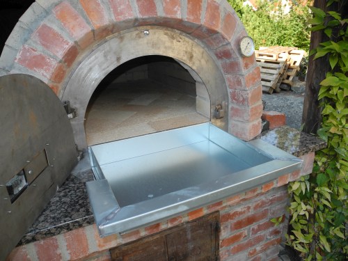

Hier ein Bild davon...
- DSCN9207.a.jpg (116.89 KiB) 11433 mal betrachtet

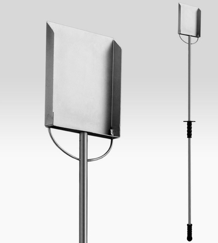

Das Problem mit der Asche habe ich jetzt folgendermassen gelöst - ich habe mir bei einem meiner letzten Besuche am Gardasee eine Aschschaufel gekauft - siehe Bild !
( war nicht ganz billig, aber ist ein super Teil ! - super durchdacht ist die Lösung mit dem verschiebbaren Griff !))
Direkt neben dem Backofen habe ich einen Beton Schalungstein im Boden versenkt und den fülle ich jetzt mit der Glut auf, wenn ich mit Pizza backen fertig bin und den Ofen fürs Brotbacken ausräume.
das ist für mich jetzt die perfekte Lösung ! ( am nächsten Tag ist auch von der Glut nicht viel übrig und die entsorge ich dann am Komposthaufen )

- Schaufel.jpg (33.36 KiB) 11430 mal betrachtet

mit dem Riss würde ich mir noch keine Sorgen machen, aber das Problem ist, das Kaminrohr ist im Feuerbeton eingemauert.
Die Ausdehnung von Metall und Stein oder Feuerbeton ist unterschiedlich , das Metall dehnt sich mehr.
Sollte allerdings der Riss größer werden , würde ich das Ändern, es gibt da spezielle Futterrohre im Ofenbedarf, die sind Doppelwandig und können mit der
Ausdehnung besser klar kommen. Die andere Möglichkeit wäre das Rohr ausbauen, das Loch etwas größer machen und eine Dichtschnur dazwischen machen.

( siehe meinem Beitrag vom 19.11.2019 - irgendwie übernimmt er das Bild nicht )Mike hat geschrieben:
Hallo - ich möchte jetzt diesen Riss doch reparieren - da er wieder etwas lockerer geworden ist.
Ich denke da an eine Schamottplatte die ich so zuschneide, dass sie da genau reinpasst - meine Frage dazu - welchen Mörtel, Ofenkitt usw. würdert ihr mir dafür empfehlen ?
Die Stelle liegt genau an der heissesten Stelle im Ofen - d.h. da müsste ein keramischer Mörtel auch gehen - hat der einen Vorteil ?
funktioniert das überhaupt, wenn ich einen Mauerziegel mit einer Schamottplatte verbinde, oder sind da die Temperaturkoeffizenten zu unterschiedlich - sodass mir das Ding wieder springen wird ?
