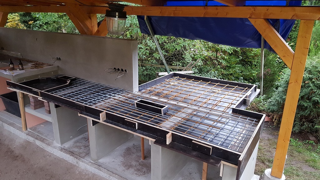

Heute habe ich erst einmal ein wenig Eisen verlegt:
Und danach natürlich auch noch betoniert:
Den Aschekasten habe ich mal so eingeplant, das die Häussler Türe "Typ B" oder sogar der ganze Häussler Bausatz passen würde... .
Jacky

Sauber, na wenn das nichts wird. :gut:
Re: In unsere Außenküche soll ein SBO
Verfasst: Sa 22. Okt 2016, 20:02
von Gerd_Ostsee
Tolle Arbeit, sauber betoniert
Weiter gutes Gelingen, ich werde :beob:
Beste Grüße
Gerd
