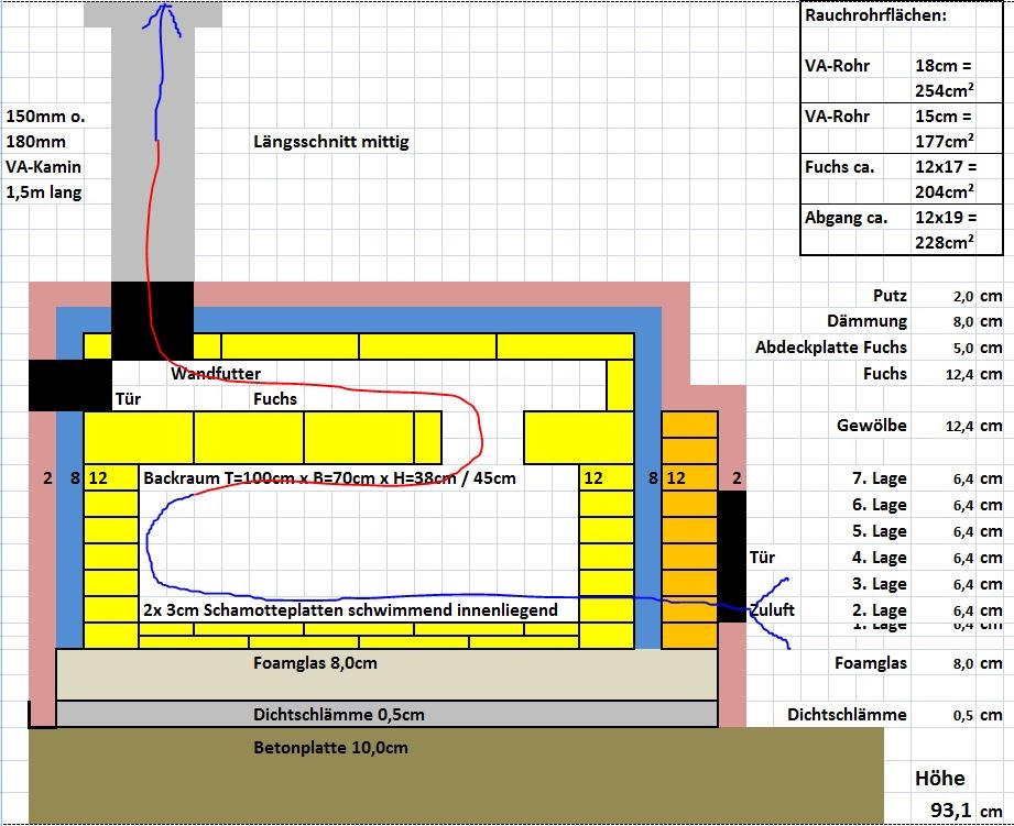

Heute habe ich mir dann mal ein wenig Gedanken über die Rauchgasführung gemacht:
Schnitt und Luftwege.JPG (207.97 KiB) 9448 mal betrachtet
Funktioniert das so?
Wie ist das mit den Flächen der einzelnen Teile. Sollten die alle annähernd gleich groß sein, oder in Richtung Luftaustritt größer werden? Oder gar kleiner??
Ich kann den Fuchs und auch den Abgang aus dem Gewölbe exakt anpassen. Einfach etwas enger mauern ;) Also könnte ich Alles auf die 177cm² des 15er Rohres bringen. Mir ist es ansich egal ob 15er oder 18er Rohr, ich möchte nur weder zu viel, noch zu wenig Durchmesser haben.
Hier ist eine ganz gute Erklärung dazu (im unteren Drittel der Seite der Punkt "Die richtige Dimensionierung finden":
https://www.ofen.de/edelstahlschornstei ... f=464%7C91
Dann habe ich mal bei Häussler geschaut. Bis hin zu den großen Typ20 mit 90 x 175cm Backfläche verwenden die 15er Kamine. Erst ab dem Typ30 mit 130 x 210cm gehen die auf 18er
In dem Zuge habe ich eine Lage Steine aus dem Backraum entfernt. Somit hätte ich eine Höhe von 38cm anstelle von den vorherigen 45cm. Was sagt ihr dazu? Thema Ober- Unterhitze.

Jossel
Re: In unsere Außenküche soll ein SBO
Beitrag von Jossel »
Ich hab ne Backfläche von 90x90 mit nem 15er Rohr, wie du bei Häussler gesehen hast nehmen die nen 18er Rohr ja auch erst ab so nem Riesenofen :D Würd sagen das 15er langt.
Zur Höhe:
besser 38 als 45 hab 41 und würde - wenn ich nochmal bauen würde - eher etwas tiefer gehen.

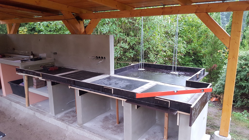

Nachdem ich heute meine Arbeitsplatte und somit die Ofengrundplatte eingeschalt habe...
...bin ich durch die Frage: "Wohin mit der Aussparung für den Ascheauswurf?"...
...über Umwege bei Häussler gelandet.
Die Türe "Typ B" hat mir schon lange gefallen, und an deren Maße habe ich mich nun auch mit meiner Aussparung gehalten.

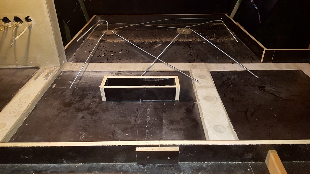

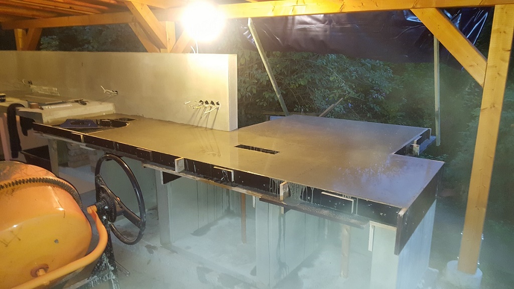

Heute habe ich erst einmal ein wenig Eisen verlegt:
Und danach natürlich auch noch betoniert:
Den Aschekasten habe ich mal so eingeplant, das die Häussler Türe "Typ B" oder sogar der ganze Häussler Bausatz passen würde... .
