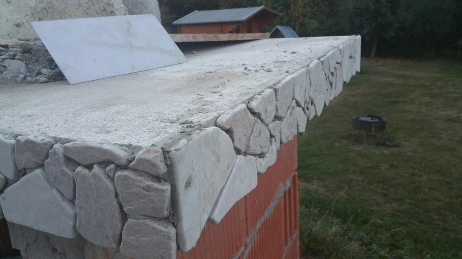

So Heute mal das Puzzel an den Seiten fertig gemacht. Morgen hole ich erstmal Fugenmasse und am WE wird verfugt.
Dann rechts noch den Grill Mauern und erst dann wird der Ofen richtig veputzt und bekommt seine richtige und saubere Form.

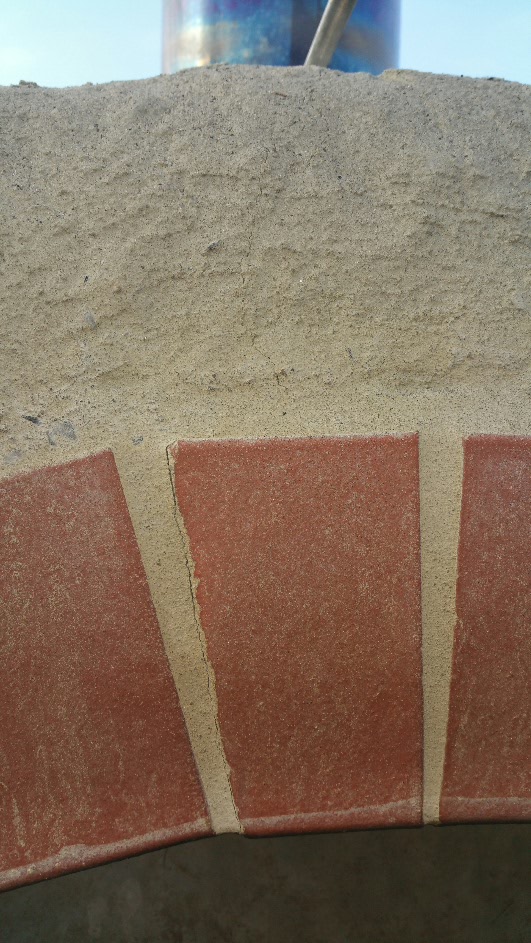

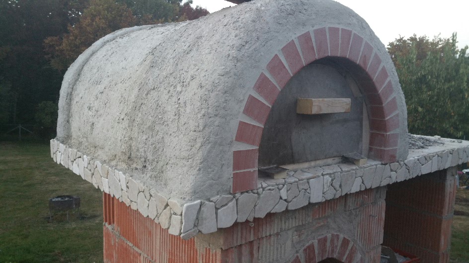

Habe meinen Ofen ja von aussen mit Beton verkleidet und da drauf soll nochmal Putz damit das ganze auch schön aussieht.
Nun mein Problem. Mein Zierbogen hat einen Riss vom Bogen bis oben zum Ofenrohr bekommen. Soweit nicht schlimm. Aber wie bekomme ich nun Putz drauf ohne das der auch reißt. Habt ihr da eine Idee ?

Armierungsgewebe! Brot sieht geilomat aus!

Ah super danke.
Hoffe das das dann nicht mehr reisst.
Ärgert mich das der Zierbogen immer reisst aber ist einfach zu heiss da vorne.
