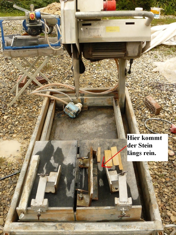

Hallo Jürgen,
kannst du da mal einen Stein reinlegen, dann kann man sich
das eher vorstellen. Bild sollte dann eingestellt werden.
Danke!
Danke!

Ja Jürgen, das würde ich auch mal gerne sehen, wie das funktioniert?!?

Tach
Ich hab jetzt die Säge und das Zubhör schon eingemottet, aber vielleicht erkennt man das auf diesem Bild.
Der Stein wird längs eingelegt und der Winkel mittels den beiden Schrauben eingestellt.
Mit den Fingernägeln dann noch den Stein festhalten
Jo eigentlich ganz einfach
Jürgen
Jürgen
- Schneiden6.jpg (474.27 KiB) 5187 mal betrachtet

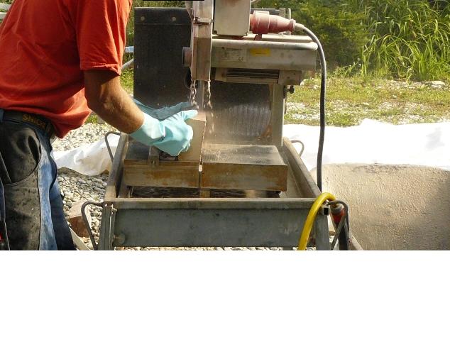

Hallo Jürgen, so wie ich es sehe , schneidest du den Stein nur konisch, nicht aber den langen Weg. Ich müßte ein Paar Steine den langen Weg schneiden und dann auch wieder viel von Hand, werde aber meine Schneidlade nehmen und wenn nötig wieder neue Abfallhölzer verwenden. Außerdem werde ich keinen Stein mehr mit den Fingernägeln halten, lieber mit der großen Zweihandflex auf einem sicheren Untergrund. Ich kann auch noch beruhigt ins Holz schneiden.

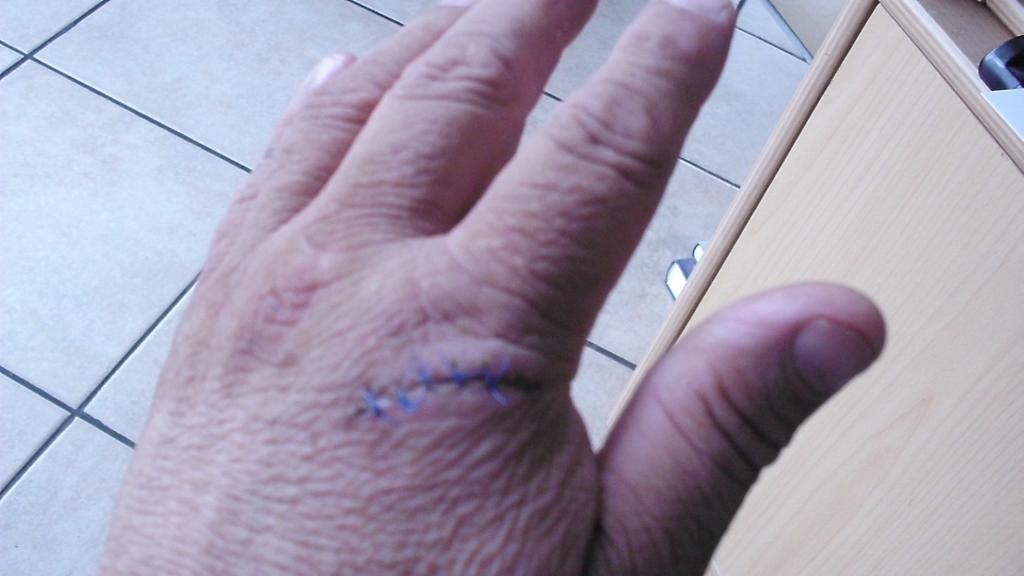

Hallo Gerd,
das war ja ein ordentlicher Schnitt, aber es sieht schon
wieder gut aus. Doch nimm Zeit!!!
Weiterhin gute Besserung.

Aua!!
Gott sei Dank ist mir nichts passiert!!
Guggst du!! War immer eine recht knappe Sache!!
Gute Besserung
Auf dem Bild schneide ich gerade einen Stein auf der langen Seite im Winkel.
Kann man nicht so gut sehen, aber der Stein ist auf meiner Halterung und unter meinen Hanschuhen
sind die Schrauben um den Winkel einzusellen.
Jürgen
Gute Besserung
Jürgen
- Schneiden3.jpg (50.05 KiB) 5166 mal betrachtet

Hallo Jürgen,
das ist aber auch nichts für die BG, die legten das sofort still.
Da du aber ja so gute Passsteine hin bekommen hast ist
an der Genauigkeit nicht zu zweifeln.
Da waren doch bestimmt ein paar Handschuhe fällig, doch besser
die als die Finger.
die als die Finger.

Hallo Jürgen, hattest du keine Angst um deine Finger, wenn der Stein umkippen würde? Im übrigen muss ich ja nicht so viele Steine sägen

Jürgen
JoJo
Ich hatte jeden Tag richtig Muskelkater in den Händen.
Hab mich so richtig verkrampft und konzentriert nur um nicht abzurutschen.
Wenn ich gut geschnitten habe, dann musste ich jeden Stein nur so ca. 5 mal schneiden.
Und es waren genau 244 Stück!!.
Aber ober rum musste ich noch viel mehr anpassen und vorallem mit ganzen Steinen ging das ja richtig gut.
Die oberen musste ich dritteln und dann noch im Winkel und so... Bin echt froh, dass alles gelappt hat.
