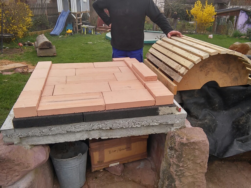

Hallo Timo,
da reicht eine dünne Leiste, die du unter deine Schablone legst, nach dem Mauern einfach die Leiste raus und deine Schablone geht nach unten.

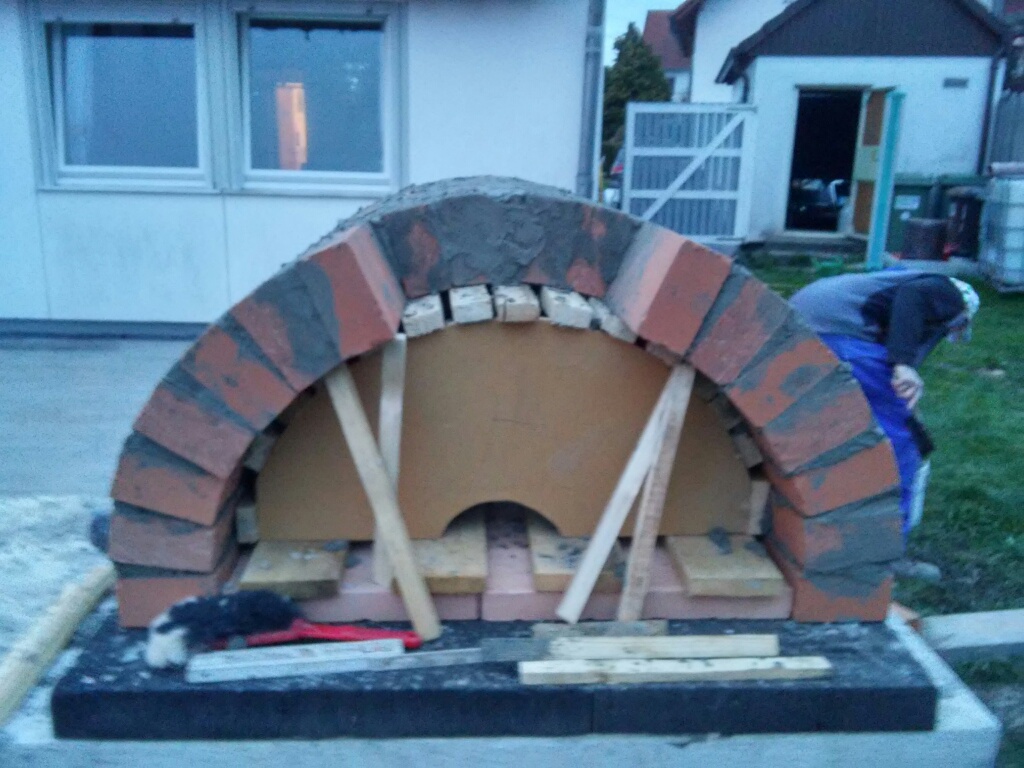

Danke für den tipp mit dem unterlegen. glaub das werde ich so machen. hier noch ein Bild von dem gestrigen.

Hallo Timo,
was hast du denn für Innenmaße? Höhe sieht nicht so hoch aus?
:beob:
Bäcker2.0
Re: Steinbackofen /Grill kombination im Schwarzwald ;)
Beitrag von Bäcker2.0 »
die Fläche innen hat 70x90 cm. und ist 36 cm hoch
Backwahn
Beiträge: 2078
Beitrag von Backwahn »
Moinz Timo,
die Höhe erscheint mir auch ein wenig niedrig.
Evtl. kannst du ja unter den Bogen noch 1-2 Lagen Steine hochmauern, dann hättest du
im Backraum auch mehr "Stehhöhe" an den Backbodenrändern (und das aushuddeln ist auch einfacher).

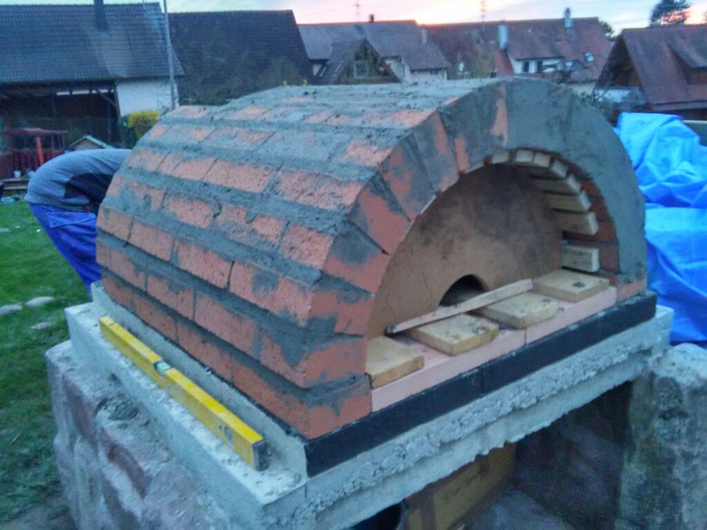

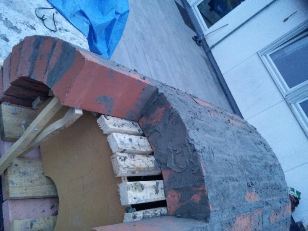

Ich habe heut den tunnel ( außer kamin ) fertig gemauert. Haben noch den tunnel etwas erhöht kam uns auch noch ein wenig niedrig vor.glaube aber so ist es jetzt gut.
Sind gradeam überlegen und planen wie wir den kamin weiter machen.
Gruß Timo
Bäcker2.0
Hier noch die bilder.

Na das ging aber flott :dog:
Was haste denn jetzt für eine Innenhöhe?
