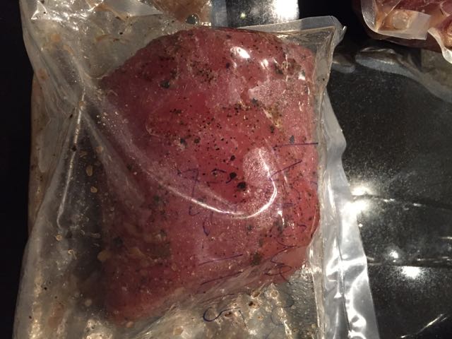

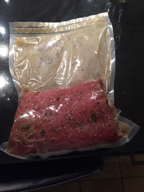

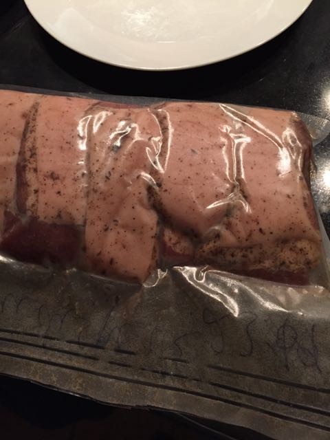

Daher habe ich mir zunächst einen Schweinelachs und etwas Bauchspeck besorgt und sie nach den hier üblichen Ritualen in den Pökelschlaf geschickt....
Lachsschinken
Lachsschinken

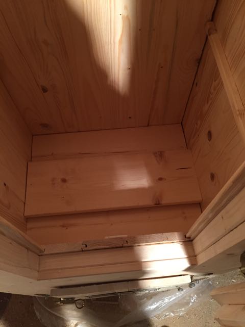

So, dann der Zwischenboden!
Da habe ich einfach drei Bretter abgelängt und das mittlere Brett mit eingepressten Rundhölzern versehen und in leicht übermassige Aussparungen in den Brettern gestellt...so ist es schnell auf- und abbaubar!

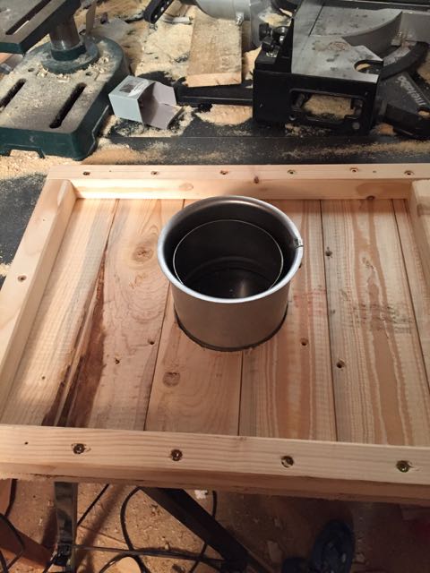

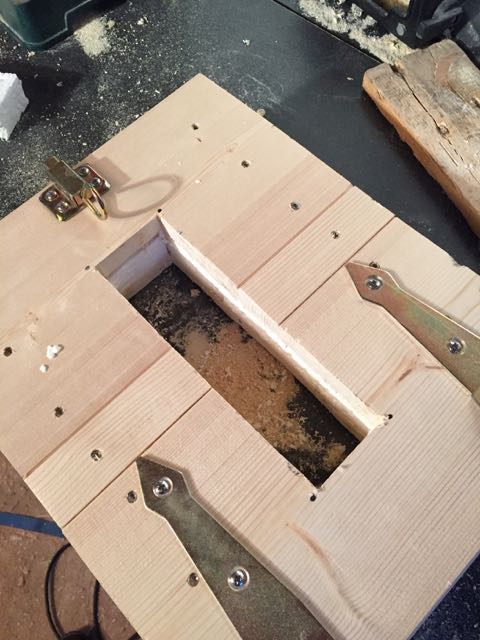

Am Ende dann noch das Dach...das war bisschen ne Fummelei da die Muffe einzubauen...alles mit der Stichsäge...die lieb ich ja nicht so, ist einfach zu unpräzise..

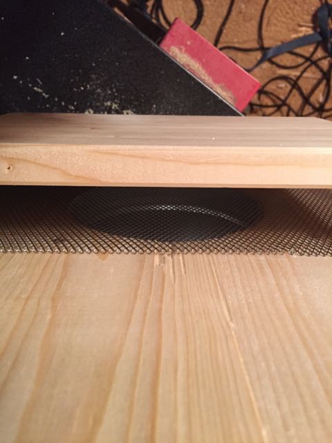

dann das Fliegengitter eingepasst...hab ich mit der Flex zurecht geschnitten...hatte grade nix anderes da....

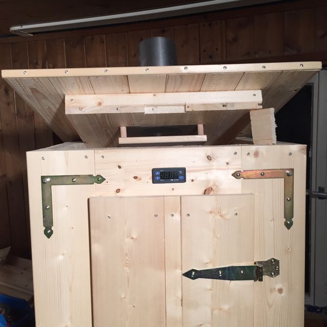

und Deckel zu...
ne, noch halb offen...ihr seht, er ist nur aufgesetzt!
und alles in der Totalen...
Das Endstück auf der Muffe hat übrigens noch ne Klappe, die man zu 90% schliessen könnte...ist aber wohl eher nicht unbedingt nötig, wenn man darüber hier so liest!
...so isch habe fertisch...

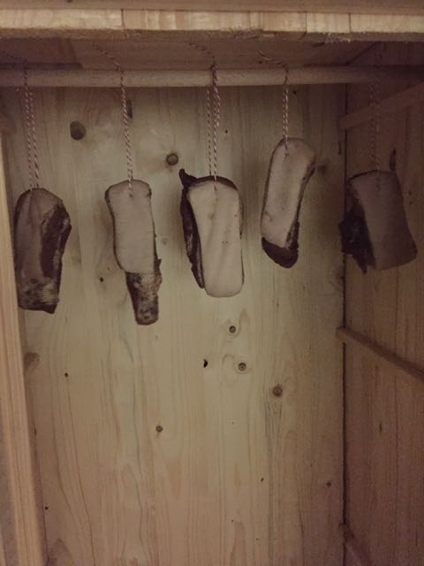

So, seit gestern hängen meine ersten Versuchskarnickel :wirr: im HRO
Frage:
der Beeketalsparbrand hat seit gestern 19.00 bis jetzt unter m.M. nach mäßiger Rauchentwicklung also nach 14h erst 2/5 der Strecke zurückgelegt...
Luftklappe unten ganz auf, Schornstein ganz offen... ist das nicht ein bisschen wenig?
Soll ich´s so lassen, oder den Sparbrand z.B. mal bds. anzünden? Ist evtl. die Luftzufuhr zu gering?
Was ich sagen muss: ich hatte das Räuchermehl nicht warm stehen und es stand jetzt auch offen im unbeheizten Gartenhaus? Könnte also durchaus etwas Feuchtigkeit gezogen haben...
Gruß, Andreas
und natürlich ein Bild!
Re: Räucherofen aus Holz - zerlegbar
Mach dir da mal keine großen Sorgen. Mein Holzmehl steht offen auf dem Dachboden meines Schuppens. Damit brennt mein Sparbrand bis zu 20h. Mal so, mal kürzer. Wichtiger scheint mir zu sein, wie fest das Mehl angedrückt wird.
Als Anhaltspunkt habe ich mal gelesen, dass die Rauchmenge ausreicht, wenn es wie eine Zigarette qualmt. Dein Schrank sollt beim Öffnen halt gut sichtbar mit Rauch gefüllt sein und ein dünner Rauchfaden sich aus dem Schornstein schlängeln.
