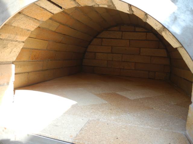

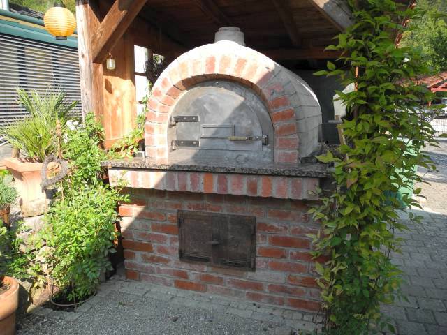

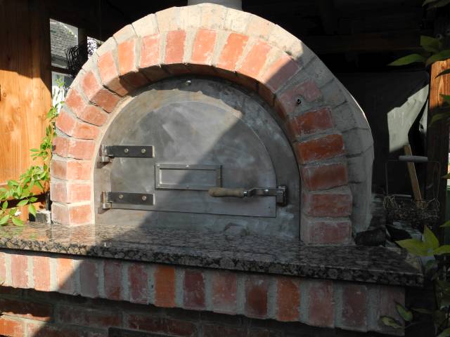

hallo:
So hier wieder ein paar Fotos von meinem aktuellen Baufortschritt
:tach: Kurt

Top!! Sieht doch schon mal super aus :gut:

Eine tolle Idee, die Zierbogensteine schräg zu verbauen. :applaus: :applaus:

Die Idee mit den Steinen war eigentlich aus der Not heraus geboren.
Ich wollte damit nur bewirken, dass meine Ofentüre weiter nach außen aufgeht.
Im Nachhinein gefällt mir das auch sehr gut, wenn dann im Frühjahr der Außenputz aufgebracht ist, bin ich auch mal sehr gespannt, wie das dann alles so zusammen passt.
War etwas mehr Schneidarbeit, aber bin froh, dass ich es so gemacht habe.
:tach: Kurt

Hallo Jacky
.....so hier mal ein paar Maße vom Backofen :pfeifend:
Außenmaße Ofen 1,48m x 1,42m
Backfläche 1,02m x 0,82m
Backhöhe 0,46m
Höhe Fußboden zur Backoberfläche 1,10m
:tach: Kurt

Aber irgendwie komme ich mit deiner Breite nicht klar:
Backfläche 82cm + 2x 12,4 für die Steine, dann bin ich bei 106,8cm und nicht bei 142. Ist das doppelwandig??
Wie geht es nun bei dir weiter? Isolation und Putz welche Materialien in welcher Schichtstärke hattest du geplant?
Danke
Jacky
Re: Nun geht's los....ein Backofen entsteht in Unterfranken
Verfasst: So 25. Sep 2016, 09:21
von baku
:pfeifend:
Hallo Jacky
da habe ich mich wohl etwas verwirrend ausgedrückt. :patsch:
Hast schon recht, Innenmaß Breite Backofen 82cm + (2x12,5) = 107cm
Mit der Breite von 1,48m hatte ich die Deckenplatte gemeint, wo der Ofen drauf steht.
Als weitere Schicht bin ich mir noch nicht so ganz sicher, was ich da als Material nehme.
Angedacht von mir ist eigentlich eine Lehmschicht von ca. 10cm Wandstärke....Isolation? Weiß ich noch nicht so recht :frage:
Ich werde aber eh bis zum Frühjahr damit warten...der Ofen wird sozusagen nackt in den Winter geschickt :muah:
Aber da können mir bestimmt hier welche gute Ratschläge oder Tips geben, zwecks der Isolation :gut:
Bei Fragen, nur zu....dafür gibt es ja hier dieses Forum
:tach: Kurt
