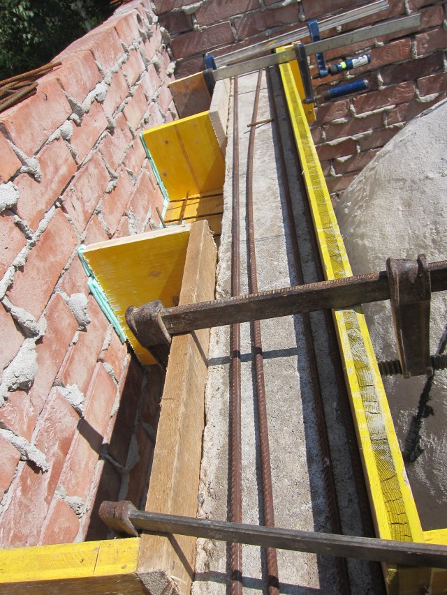

Da der Kamin bei mir an der Rückseite des Ofens platziert werden musste
(Abstand zum Haus, lt. Rauchfangkehrer), habe ich im hinteren Bereich
einen Querbalken zum Aufsetzen des Kamins betoniert.
Dazu habe ich innen Steher betoniert (mit Eisen) und einen Betonbalken quer auf
die Steher gelagert und diesen zusätzlich mit Eisenbewehrung mit
Beton verstärkt (da dieser zu schwach gewesen wäre).
Rudolf

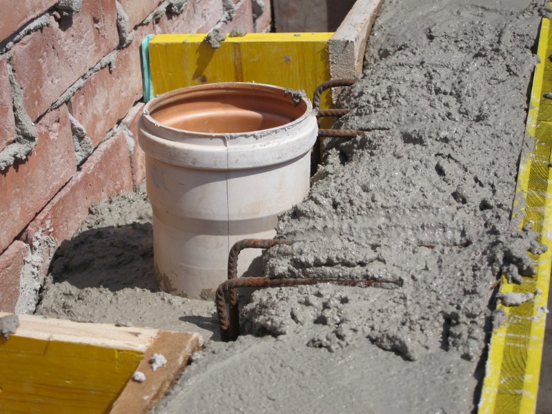

Am geplanten Kaminaufsatz habe ich ein Rohr als Schablone angelegt,
dass sich hier ev. Regenwasser sammeln kann und dann über das
vorgelegte Kupferrohr abfließen kann.

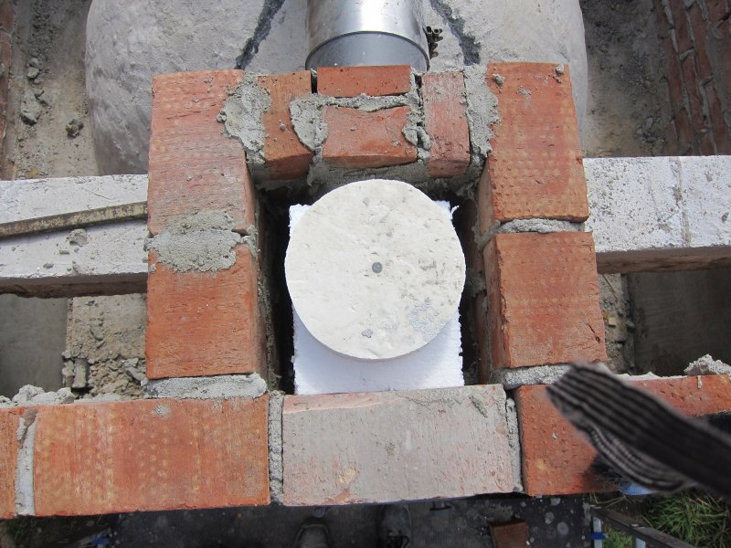

Hier sieht man eine weitere Schablone aus Styropor. Der Hier habe ich
mehr oder weniger den Kaminfuss aus Feuerbeton gegossen.
Rudolf
Re: SBO in Mistelbach - Österreich
Beitrag von Rudolf »
Nach dem Guss und Entfernen der Schablone (Styropor einfach
herausschneiden).
Rudolf

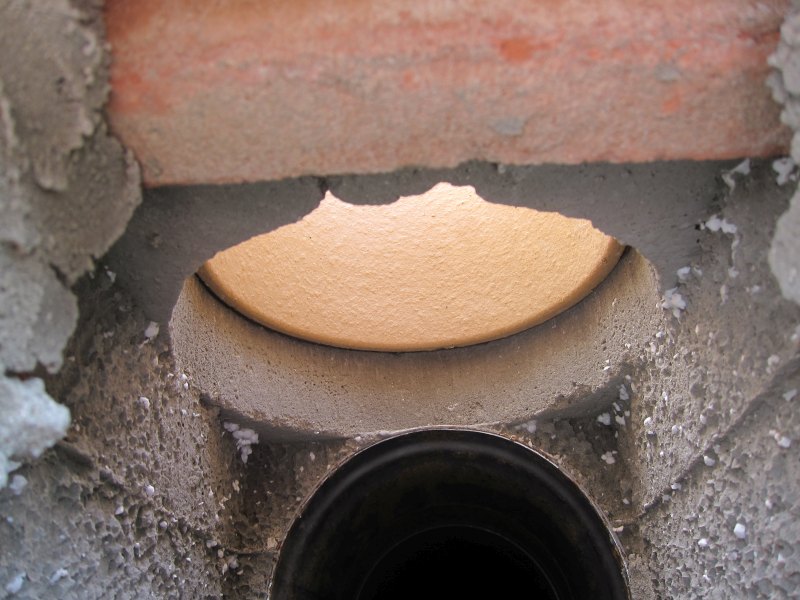

An der Hinterseite habe ich eine Kehröffnung gelassen, sodass ich
den Kamin und das zuführende Rohr einfach bürsten kann.
Die Schamottringe für den Rauchfang habe ich dann mit einem
beiliegenden Schamottkleber abgedichtet und mit Perlit-beton-gemisch
hinterfüllt (zwecks Fixierung des Schamottrohres und Wärmedämmung).
So habe ich den Rauchfang Schritt für Schritt nach oben gezogen).
Die Wärmedämmung funktioniert hier gut, der Kamin wird maximal
handwarm.
