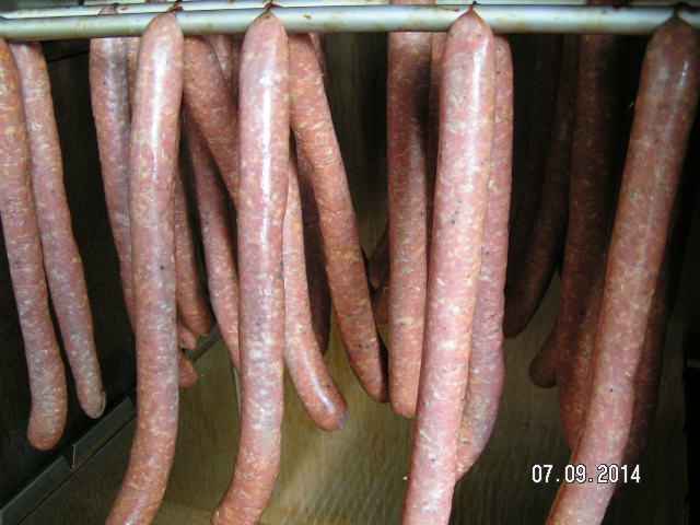

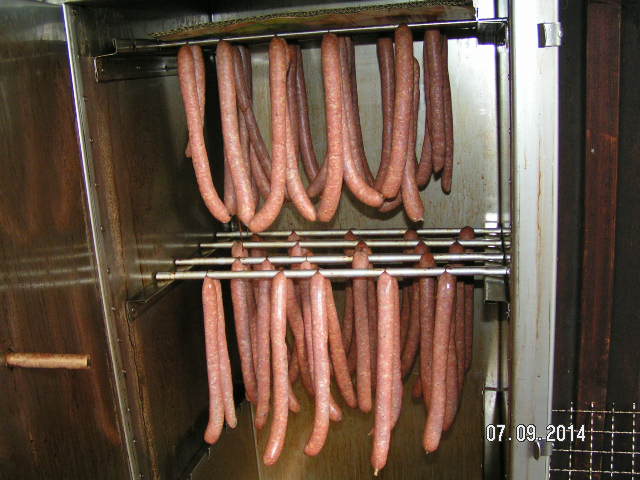

Verfasst: So 7. Sep 2014, 18:57
Hier noch die Bilder vor dem 3. Rauch
Seit 18:30Uhr raucht der Ofen wieder.
Eine Kette habe ich in Paare getrennt und leicht eingeölt. Mal sehen, ob das einen Einfluss auf die Farbe hat.
Bei Schinken nimmt ja auch das Fett besser die Farbe an.
Re: Hollis Pfefferbeißer geklont
Verfasst: So 7. Sep 2014, 19:57
von Triumph-Meister
Hallo Martin,
wenn die nicht richtig trocken sind, dann nehmen die auch keine Farbe an, da hat der Steini auch recht!

Nach dem 3. Räuchergang sehen sie nicht viel anders aus:
Jetzt dürfen sie auf jeden Fall noch einmal Rauch atmen, dann lasse ich sie mal 1 Tag ruhen und dann entscheide ich, wie ich weitermache.
Verfasst: Mo 8. Sep 2014, 16:38
von Triumph-Meister
War da die Feuchtigkeit zu hoch? haben die evtl. geschwitzt?, wenn da Feuchtigkeit drankommt, dann nimmt das kein Rauch an!
Die hinteren, rechts sehen doch gut aus! oder sind die alle gleich hell?
Verfasst: Mo 8. Sep 2014, 18:50
Das Wetter ist zur Zeit mit Sicherheit nicht ideal. Tagsüber ist es 27° warm und in der Nacht kühlt es gerade mal auf 16° ab.
Der Räucherschrank schwitzt immer wieder und hat dann während des Räucherns so 20-22° (das Schrankthermometer habe ich mit einem Laborthermometer kalibriert).
Von der Farbe her sind sie nahezu einheitlich.
Der Geschmack ist leicht nach Rauch.
Diese Nacht lasse ich den Abzug mal offen. Ich muss mich da erst rantasten.
Danke für die Anteilnahme und die Tips.
Verfasst: Mo 8. Sep 2014, 19:34
von Triumph-Meister
Martin ich hab mal weiter oben im Fred geschaut, und da schreibst du 85% Feuchte da in deinem Keller, das war dafür zu feucht würde ich sagen, ich lasse di so bei 18-19° umröten und trocknen, mindestens 48 Stunden oder auch 72 Stunden! Je nachdem wie trocken die sich anfühlen....
So eine hohe Luftfeuchte brauchst du für Salami....
