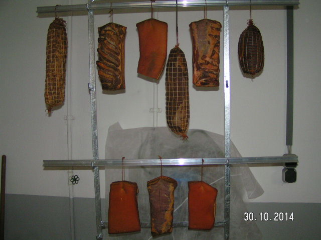

Das verbliebene Räuchergut durfte heute in die Waschküche umziehen:
Noch 2, 3 Tage, dann wird angeschnitten! :sabbern: :sabbern:

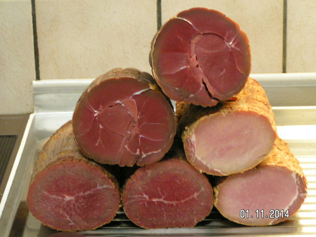

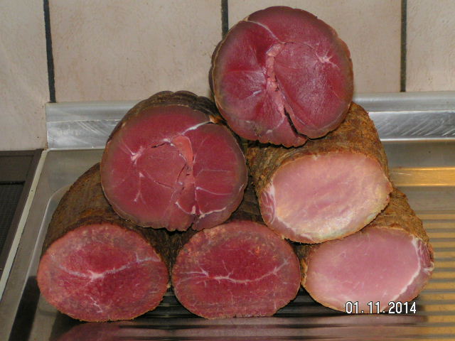

Heute war Anschnitt-Tag.
Der Geschmack der Ware ist einwandfrei. Es ist schon deutlich weniger geworden. :pfeifend: :pfeifend: :pfeifend:
Nur der Wacholdergeschmack beim Rind kommt nicht so durch wie ich gedacht hatte.
Ich bitte um ehrliche Meinungen bzgl. der Optik (sichtbare Fehler).

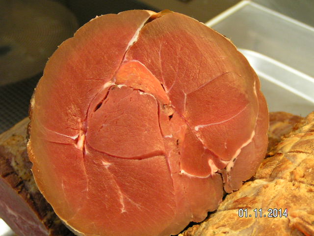

Rehschinken
Michel, kann man das zerfleddern irgendwie umgehen (Gewebekleber?)

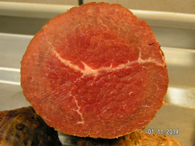

Wacholderschinken von der Semerrolle

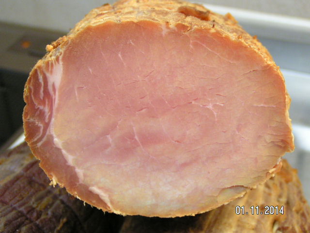

Schweinelachs

Also Martin, ich muß es Dir sagen, mit fällt ein mächtiger Mangel auf!
Da fehlt doch was.
Als wenn sich jemand etwas abgeschnitten hat, weil er oder Sie (ja, es gibt sie in beiden Geschlechtsvarianten) umbedingt wissen wollte wie es schmeckt.
Für den Schinken bedeuten diese "Schädlinge" das Ende, so traurig das auch klingen mag.
Sie riechen den Schinken und folgen der Duftspur, wobei sie selbst Hindernisse wie geschlossene Türen überwinden.
Diese Schädlinge für den Schinken schließen sich auch gerne zu Gruppen zusammen und machen sich dann gemeinsam darüber her.
Ich habe mal eine Beschreibung über diese Spezie gelesen, ist glaube ich auch schon wissenschaftlich erfaßt worden.
Ihr Name ist: Homo Probierikus

Hardy hat geschrieben: Wenn man das Fleisch stramm bindet verliert sich dann nach dem Räuchern nicht dieses "auseinanderfallen" etwas?
Daher habe ich für den Rehschinken extra das straffere Schinkennetz verwendet. Aber die Schnittflächen halten nicht zusammen.
Ich habe schon an etwas Aspik gedacht, aber dazu fehlen die notwendigen Temperaturen.
Aber egal, auch kleine Stücke schmecken gut - und schonen die Zähne.
Aber ich gebe die Hoffnung nicht auf, das Michel was dazu weiß. Er ist unser Wildschinkenexperte. :zustimm:
