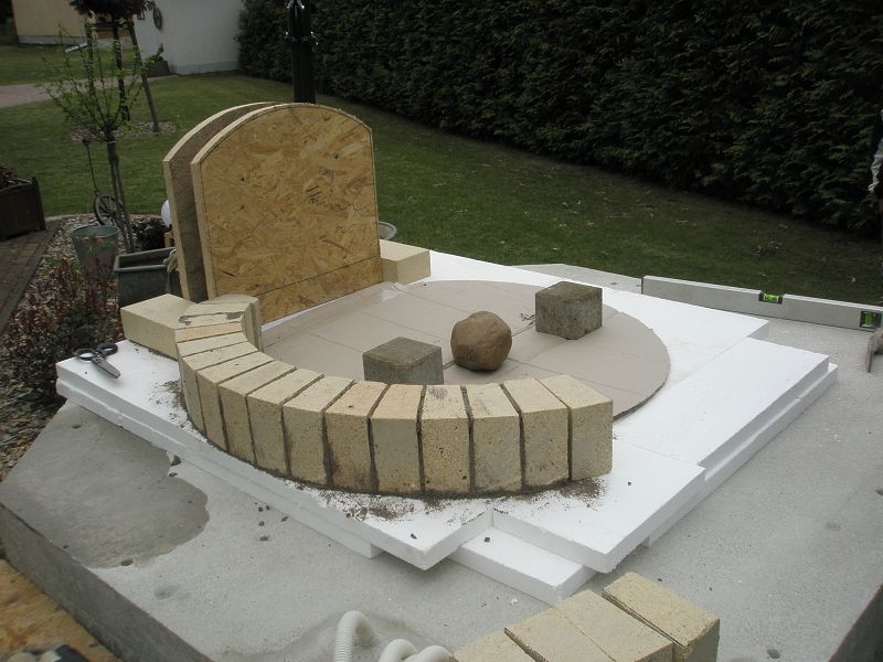

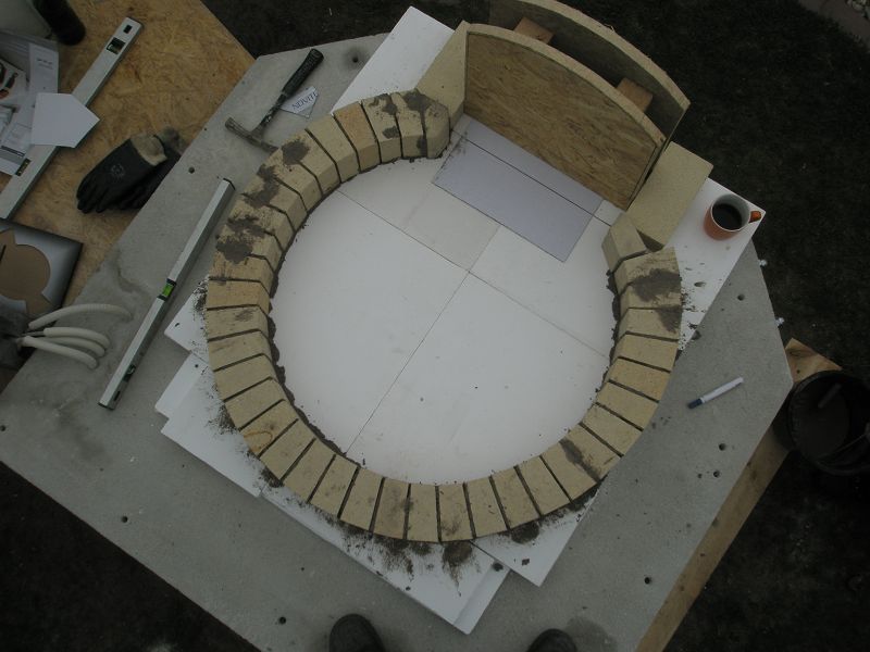

So, gestern am Herrentag war Hochzeit, oder wie heißt das beim Backofen?
- Platten geschnitten um Kreuzfugen zu vermeiden
- k-P3080095.JPG (64.98 KiB) 11105 mal betrachtet
- wer hat die Steine nur so geil geschnitten ??
- k-P5140233.JPG (81.38 KiB) 11105 mal betrachtet
- Kaffee, kein Bier..und das am Herrentag
- k-P5140239.JPG (61.08 KiB) 11105 mal betrachtet
- Schamotteplatten verlegt, ringsum Luft
- k-P5140244.JPG (67.07 KiB) 11105 mal betrachtet
- und bei jedem Schritt an Euch gedacht, Pause fürs Foto
- k-P5140250.JPG (94.47 KiB) 11105 mal betrachtet
- Hälfte fertig
- k-P5140251.JPG (86.28 KiB) 11105 mal betrachtet

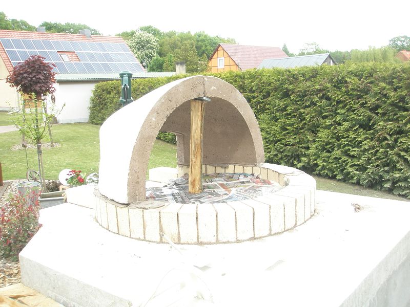

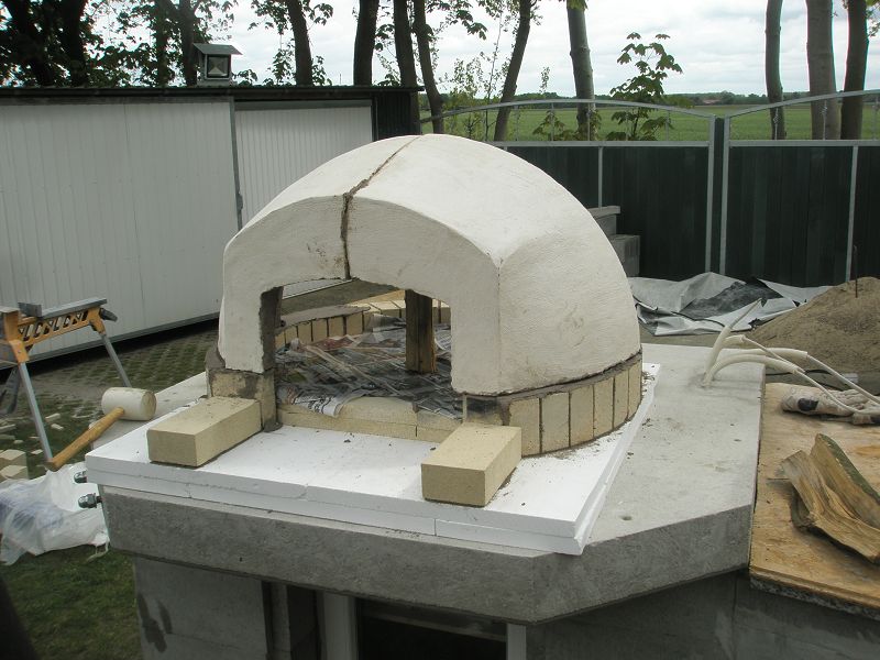

- Kuppeteile, geschätze 60 kg mussten um 1 cm versetzt werden
- k-P5140258.JPG (44.19 KiB) 11105 mal betrachtet

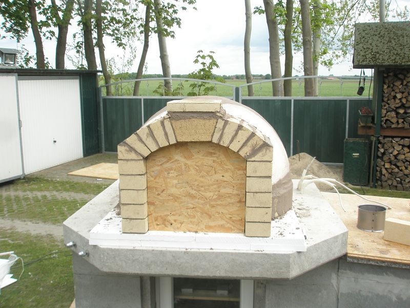

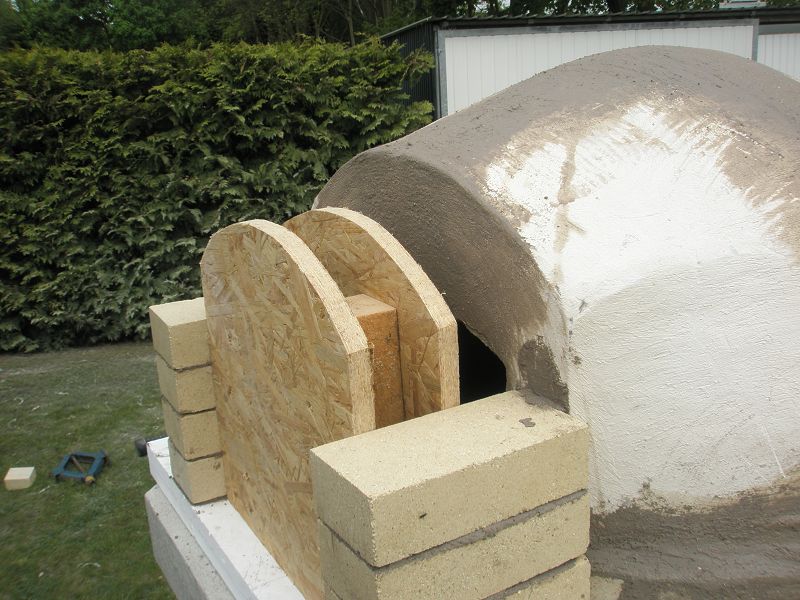

- Portalbogen fast fertig, Tür kommt in den Bogen
- k-P5140261.JPG (100.41 KiB) 11105 mal betrachtet
- geschafft, nun ist wieder Zwangspause
- k-P5140267.JPG (97.58 KiB) 11105 mal betrachtet

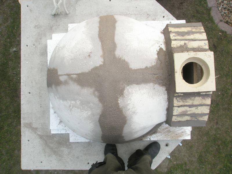

- Blick in den Schornstein
- k-P5140275.JPG (73.7 KiB) 11105 mal betrachtet
- Beiträge: 3161
- Wohnort: Aresing
Re: Ein Pole zieht nach Brandenburg!
Schick!
Alex
Hoffentlich bekommst die OSB-Schablone wieder raus?!
- JohnDooe
- Beiträge: 819
- Registriert: Mi 8. Apr 2015, 12:17
Notfalls Bunsenbrenner und ne halbe Stunde ZeitAlex hat geschrieben:sieht doch schon prima aus!!!
Oder auch Stichsäge hilft evtl.
Vorher 4 Keilchen unterlegen ist was für Weicheier. Hat mir aber die Sache gewaltig erleichtert
Ach ja, eine Frage hab ich noch: Meinst Du, daß die Platte unter Deiner Kuppel den Ofen auch hält
Was für Q-Matten hast Du da um alles in der Welt verbaut? Das reicht ja für weitere 6-10 Stockwerke.....

Servus
Die Matten sind von ner echten Baustelle, für sehr günstig
Die osb Platte wir abgeschraubt und rausgezogen. Ich weiß gar nicht was hier immer für ne Angst herrscht vor dem Zeug aus Schablonen und Unterbau.
Ich hatte beim Giessen meiner Platte auch 10x10 Hözler ohne keile drunter. Paar Hammerschläge und die Dinger waren raus.
Der crumb
Der crumb

Ich hab an eine Stelle, oben wo der Abgasstein aufgesetzt ist, einen Trocknungsriss im Mörtel. Ist auch klar, die Fugen sollen kleiner 3 mm sein, was dort nicht geklappt hat.
Ich würde da gern was drüberschmieren, bevor ich die Isolierung raufbringe. Mir schwebt Lehm vor?
Was würdet Ihr machen? Purer Lehm? Eingeweichte Grünlinge? Oder doch Mörtel von Rath? (dann brauch ich nur 1 kg)
Da ich von Lehm keine Ahnung hab, die Frage an Euch.

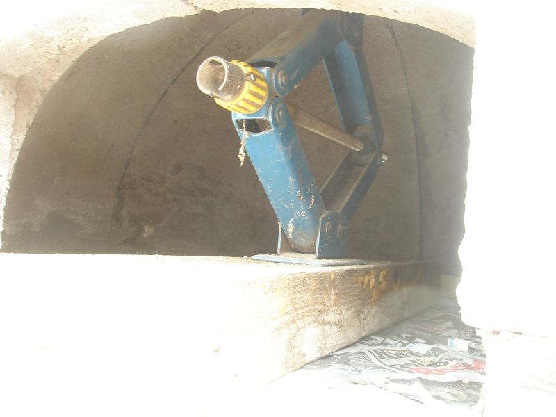

Das passt wie Arsch auf Kante richtig genial, aber die 60 kg Teile genau aneinander zu setzen Bedarf Kraft... Siehe Wagenheber.
