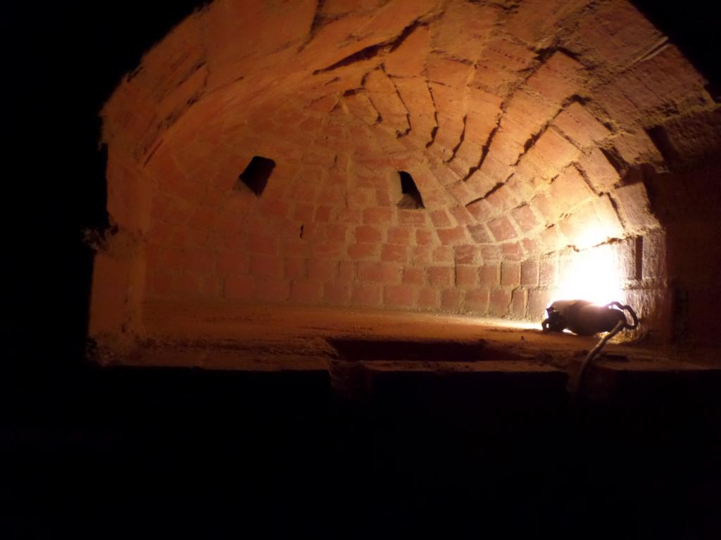

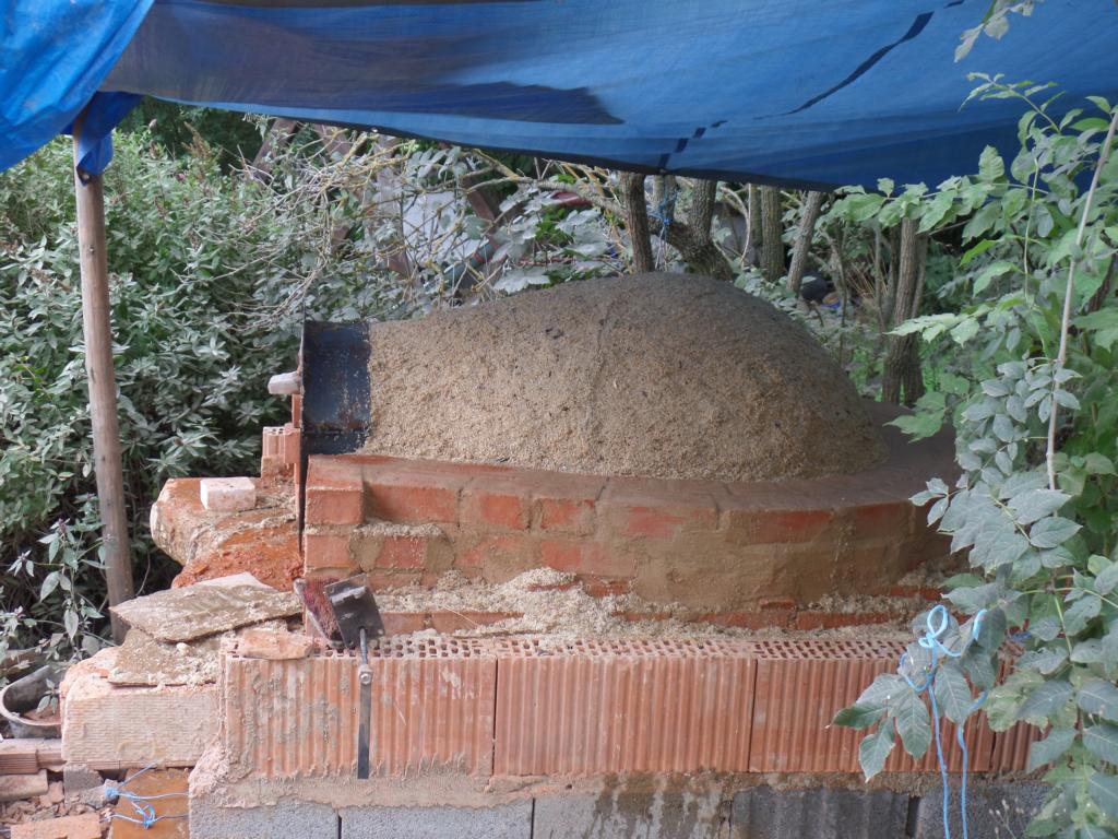

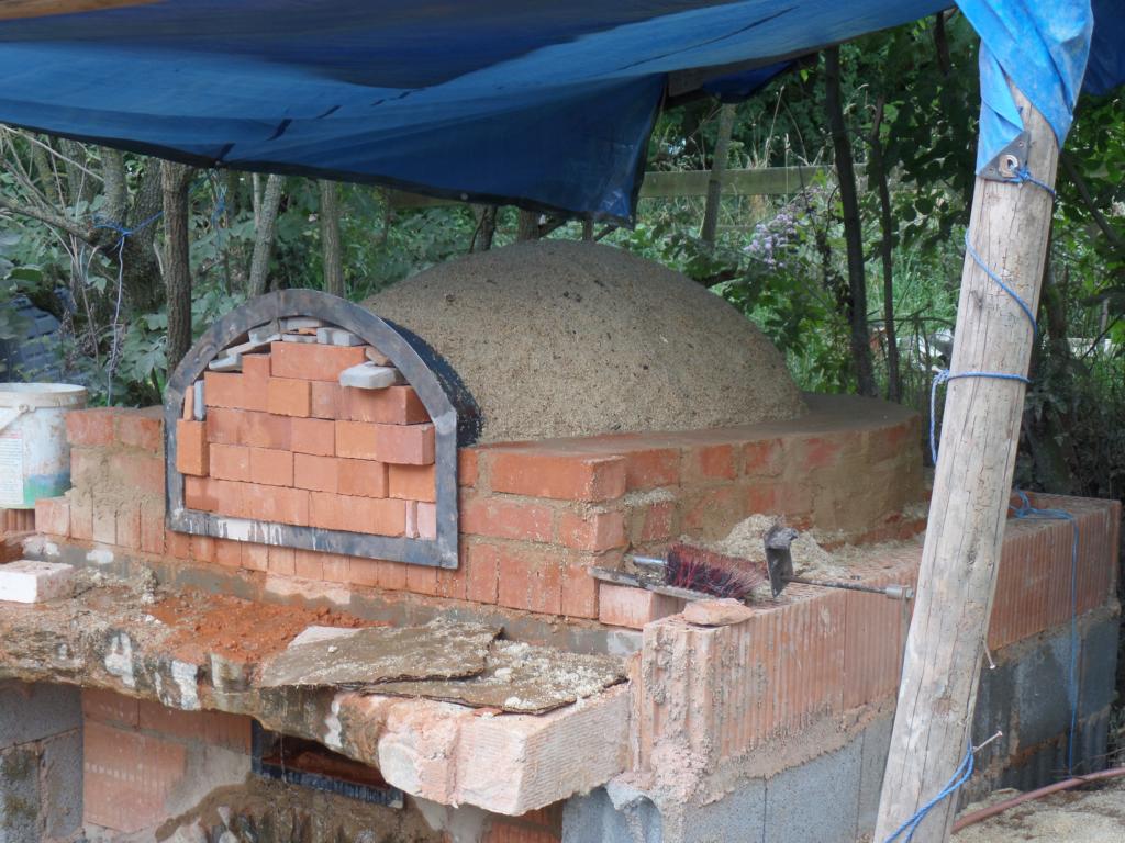

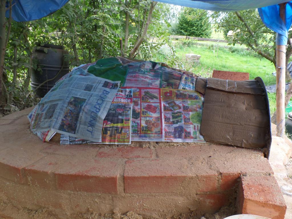

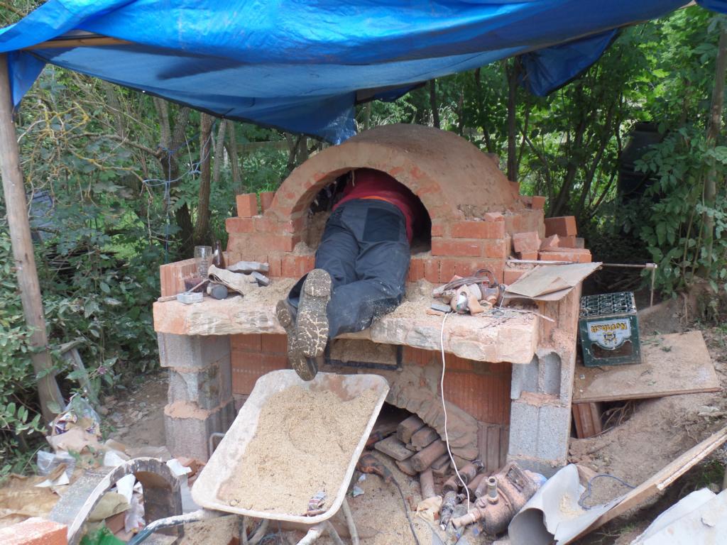

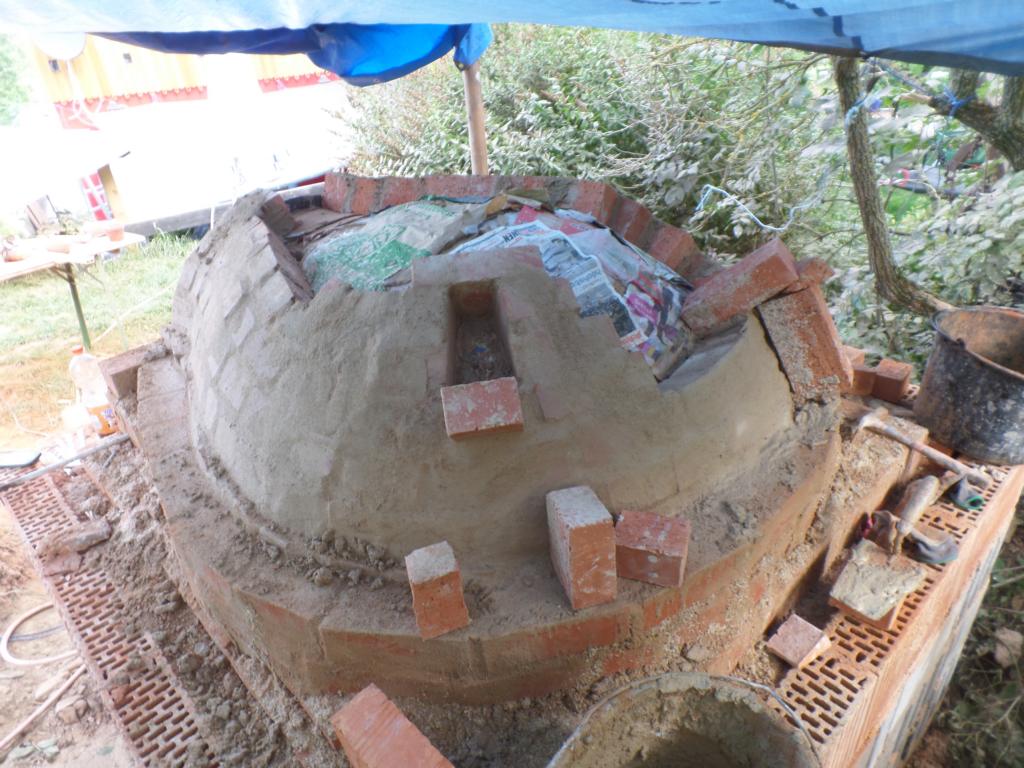

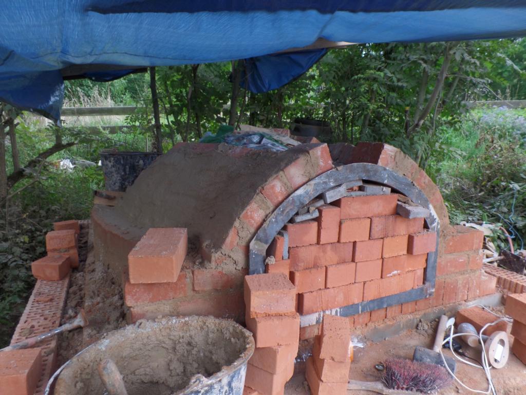

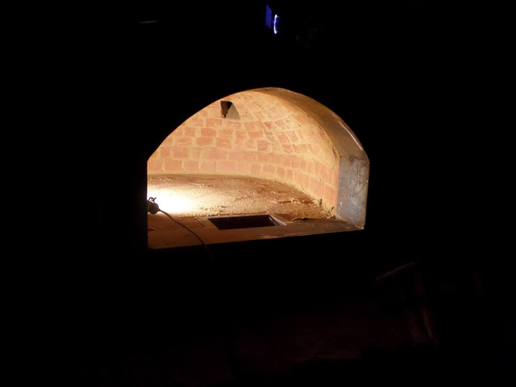

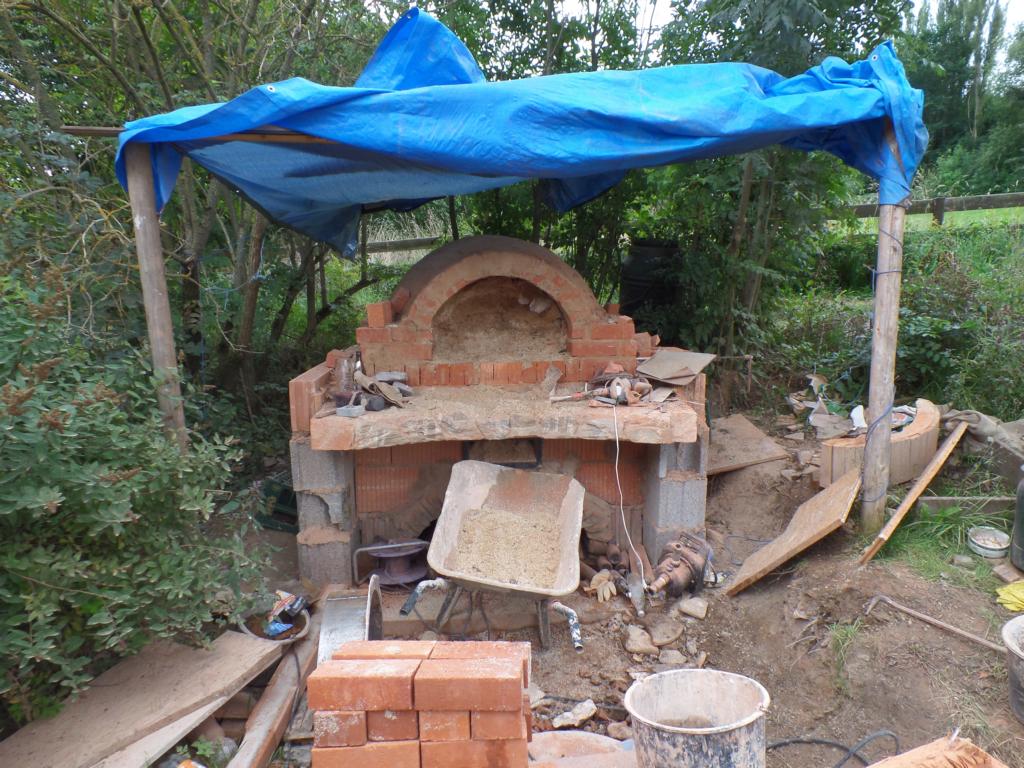

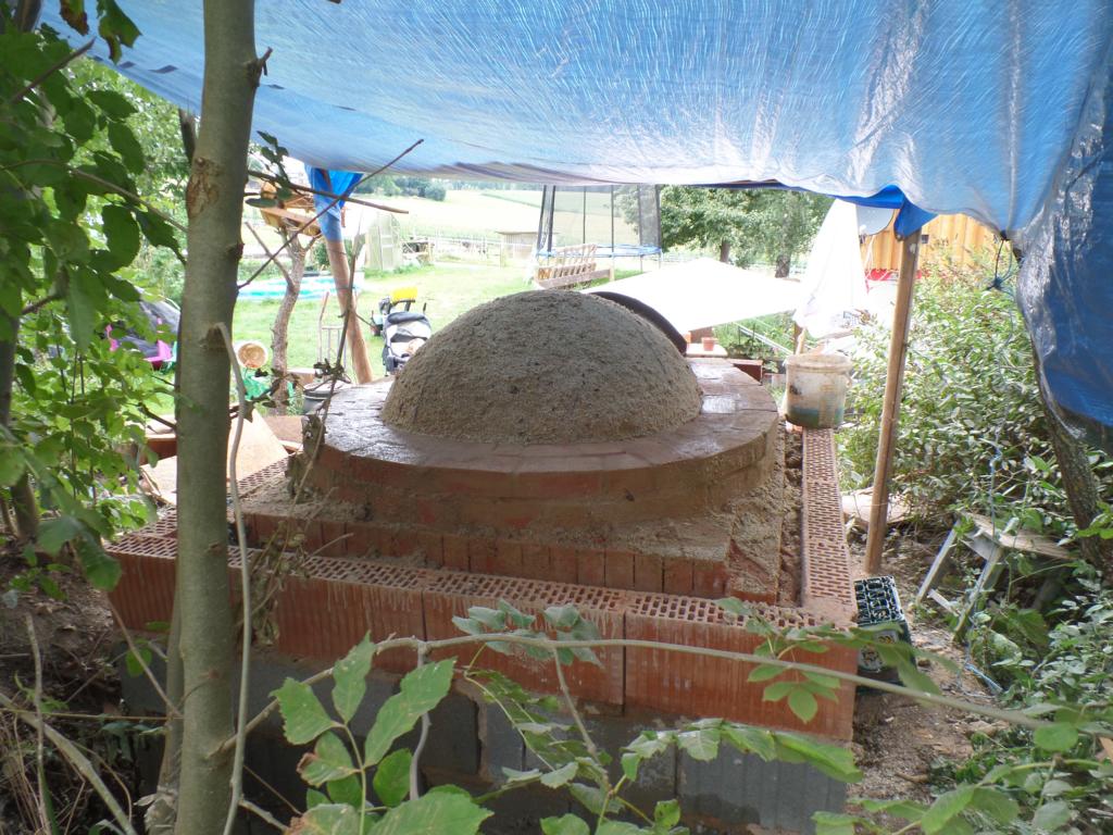

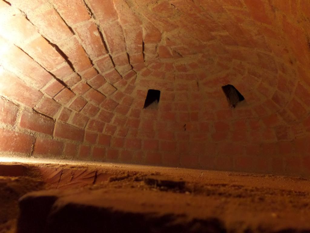

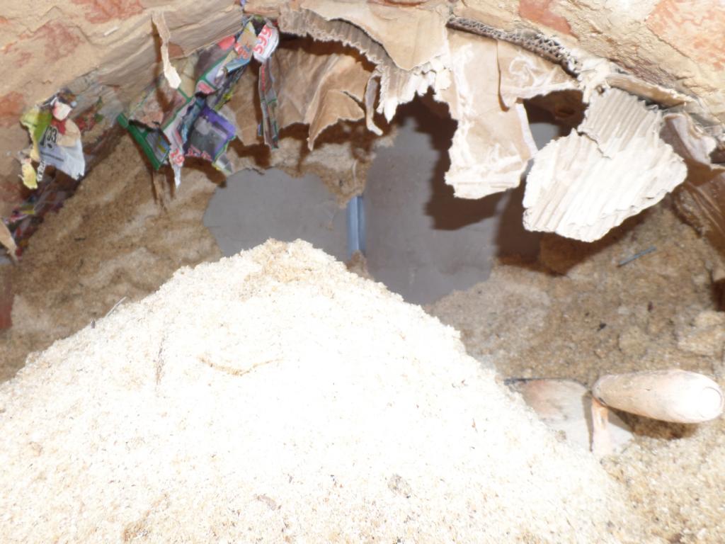

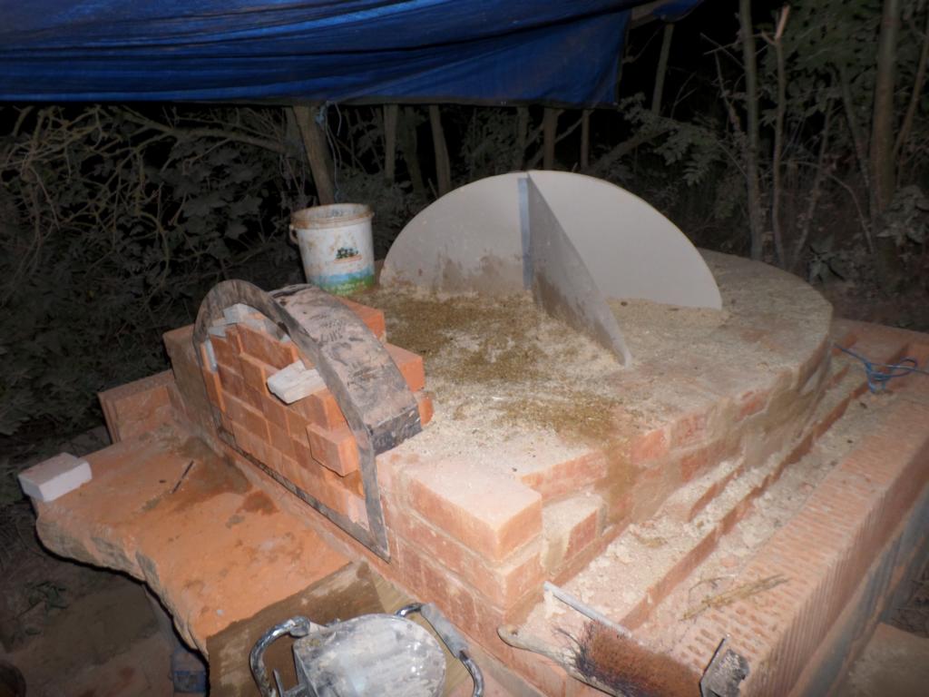

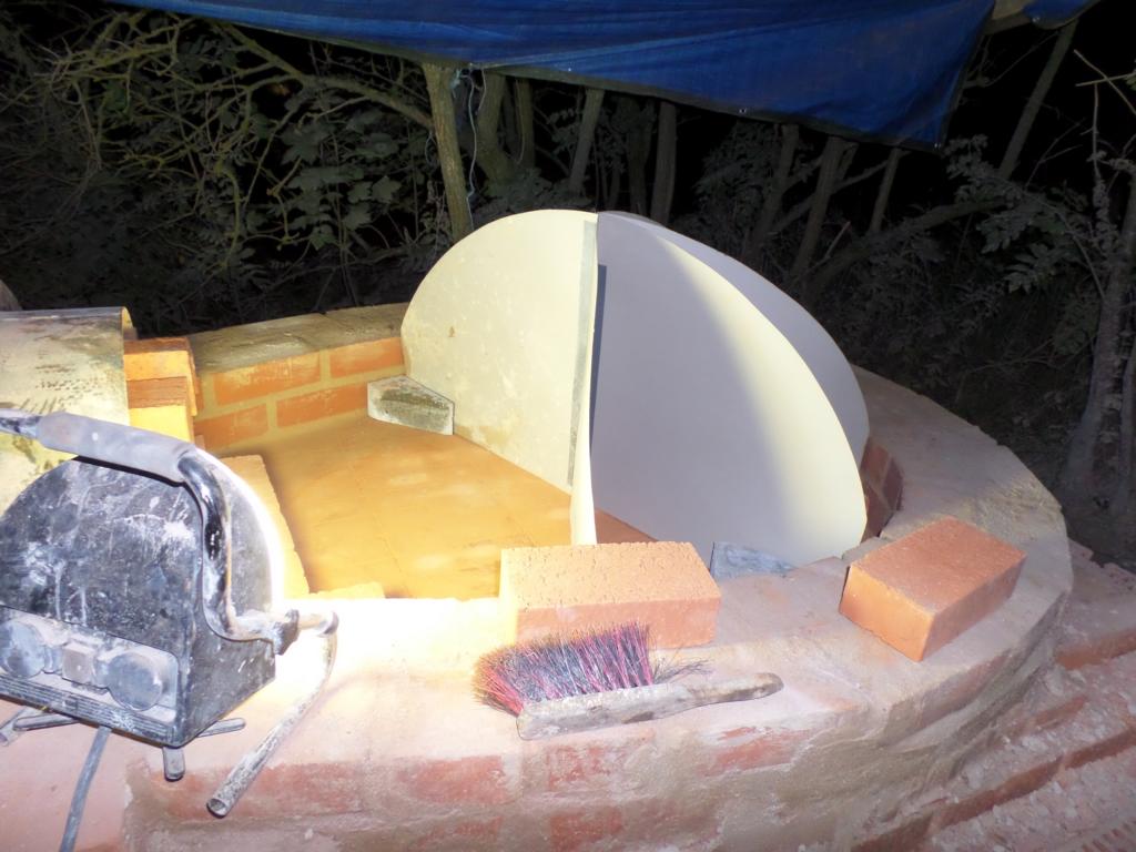

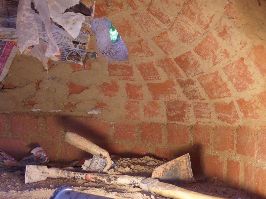

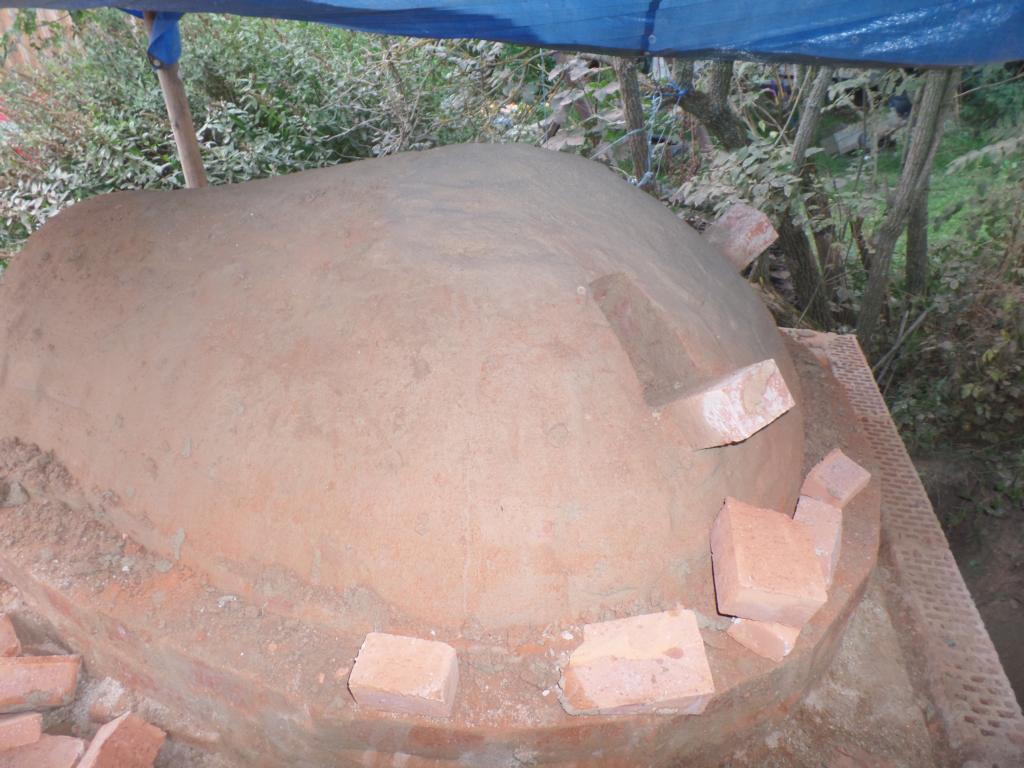

erstmal einen herzlichen dank bis die bisdahin guten tips. Nun ist also die erste Schicht des Gewölbes gemauert. Ein toller Moment, die Sägespäne aus dem Backraum zu räumen und das Gewölbe zu betrachten.
Sollt ich irgendwann wieder mal einen bauen, muss ich hier und dort besser aufpassen, dass der ein oder andere Stein nicht zu tief ins Gewölbe ragt, aber sonst sehr schön.
die kommenden Tage werd ich beginnen, die Züge nach vorne zu ziehen und den Schlot auf zu mauern. Hierzu hab ich mir überlegt, dass ich den Schlot im unteren Bereich ca. auf Innenraum 40x50 cm mauer so dass ich da drin n schwarzgeräuchertes bereiten kann.
Intressant ist mittlerweile auch, dass der CAD-Plan und Zeichnungen von der Baustelle komplett verschwunden sind. Nun ist nur noch das handwerkliche Auge und Vorstellungskraft am werkeln!
Viel spaß mit den Bildern,
lg mirco
lg mirco

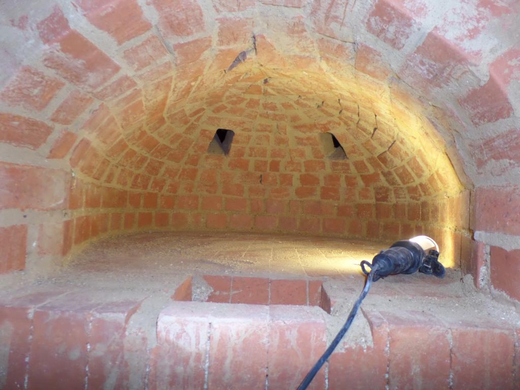

Bilder vom Ziegelgewölbe
und noch drei bilder vom Gewölbe

Re: Der Anfang ist gemacht!! Ein Fichtelgebirgsholzbackofen!
Hallo Mirco,
ja Himmel Herrgott Sakra - da sach ich nur Boha ey
Schön geworden die Kuppel - und die Idee ebenfalls eine Kuppel vorher aus Sägemehl und einer integrierten Schablone zu machen finde ich auch bemerkenswert. Es soll ja Leute geben die haben das Problem ihre Schablone da wieder raus zu bekommen - wenn brennen nicht in Frage kommt
danke danke,
so groß is er gar net, die kuppel hinten hat nen durchmesser von 1,10 m und lang is er 1,40
gebt mir doch bitte ne empfehlung was man sich für knetmaschine anschaffen sollte,
die idee mit der schablone hab ich abgeguckt. da mag ich mich nicht mit fremden schablonen schmücken
