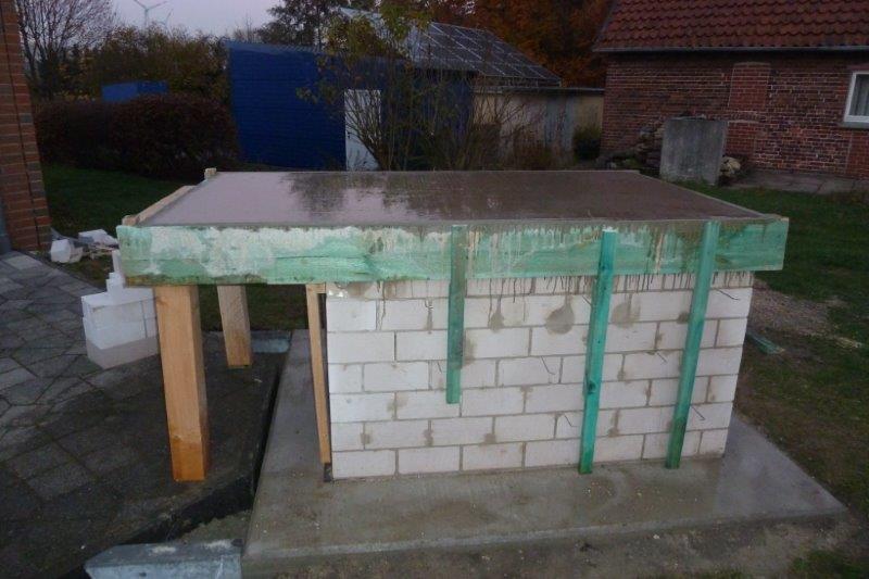

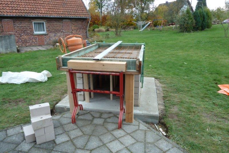

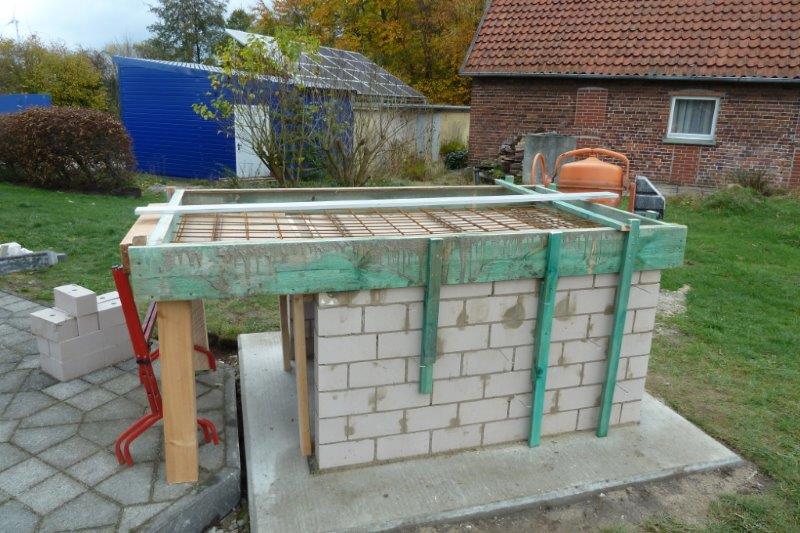

So, letzte Woche hatte ich noch etwas Zeit und habe die Zwischenplatte geschalt und am Freitag gegossen.
Ich glaube, dass es höchste Zeit war, da am Samstag morgen das Wasser auf der Platte schon leicht gefroren war :pfeifend:
Jetzt kann ich in den Winterschlaf gehen und nächstes Frühjahr weitermachen :sabbern:
Alles schön eingeschalt

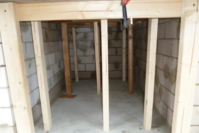

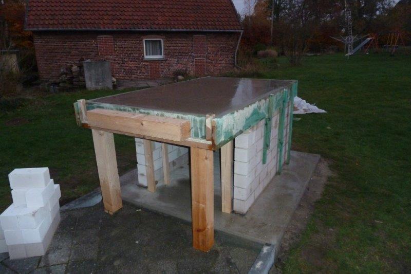

Alles gut abgestützt
Von innen natürlich auch

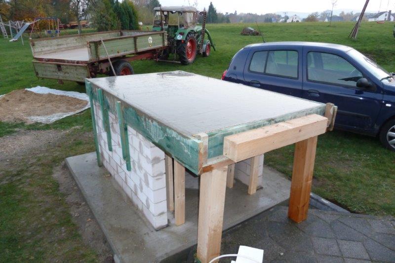

Und alles hat schön gehalten

Das sieht gut aus , der Grundstein ist gelegt . :respekt:
Würde nur mit Folie abdecken .

wursti hat geschrieben:Hallo Charly
Jup,
mit Folie abdecken würde ich Definitiv empfehlen! :zustimm:

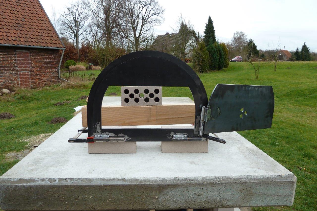

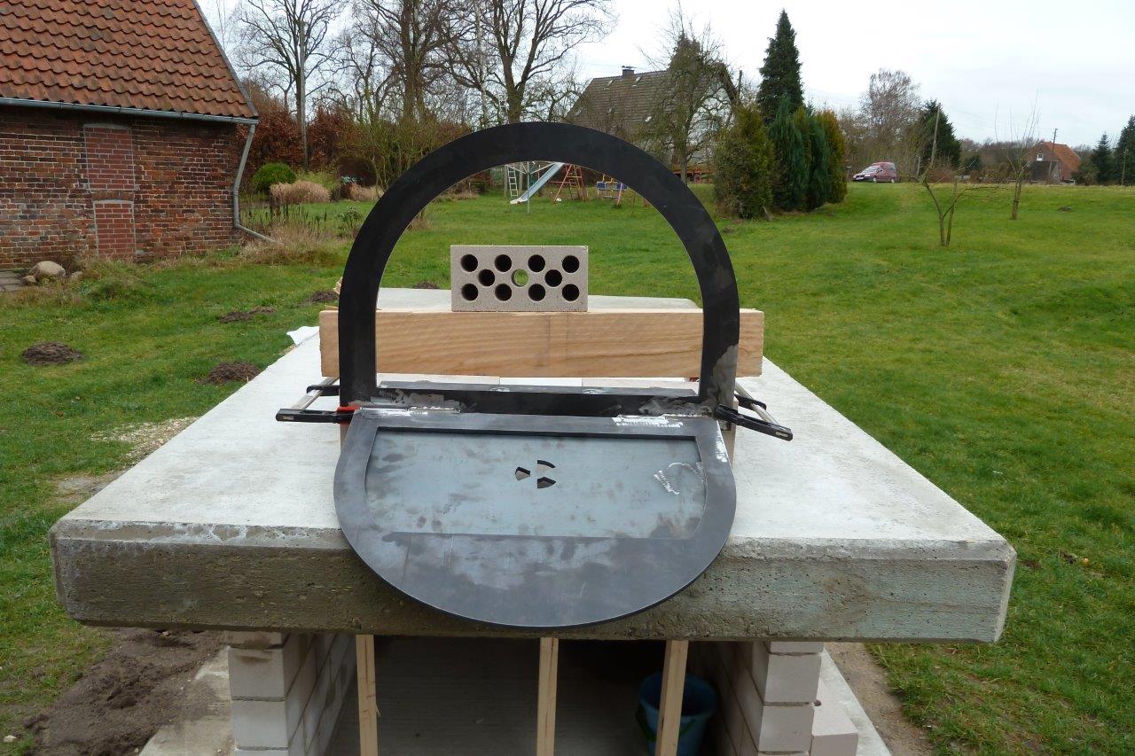

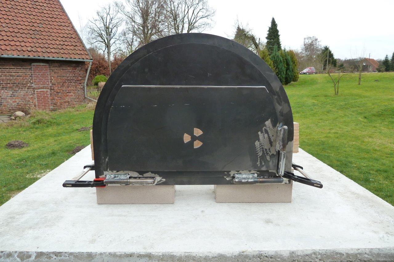

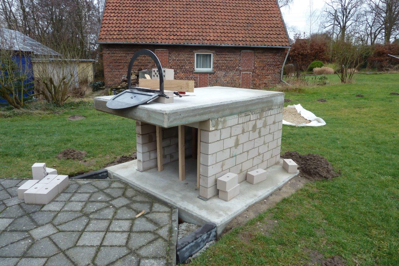

Heute hatte ich etwas Zeit und habe die Zwischenplatte ausgeschalt.
Außerdem habe ich mir von einem Freund letzte Woche noch Bleche für die Ofentür, nach Steinis Vorlage :danke: , lasern lassen.
Die habe ich heute auch noch mit Bändern versehen und zusammengebaut :pfeifend:
@Hallo Steini,
ist zwischen den einzelnen Blechen kein Luftspalt?
Wie hält die große Tür zu, wenn Du die S- Tür öffnest?
Ich habe die Elemente aus 8mm Stahlblech fertigen lassen und ich glaube,
dass ich Griffe zum Verschließen der Türen anfertigen muß.....
