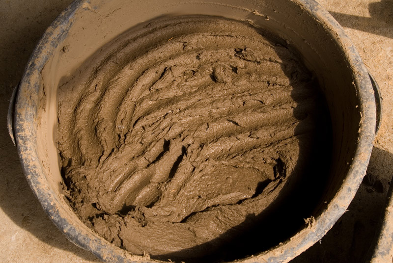

Ich habe meinen kompletten Ofen aus alten Lehmziegeln gebaut und mit aufgeweichten Lehmsteinen verschmiert.

ich weiche die Steine zwei Tage lang in Wasser ein, gebe Pferdemist dazu und verrühre alles mit einer starken Bohrmaschine und Rührquirl

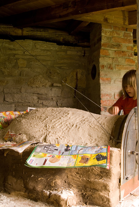

und so schaut er derzeit aus (na ja, inzwischen hat er wieder einige Risse, aber solange man nicht die Hand hineinstecken kann, ist das nicht wild)
