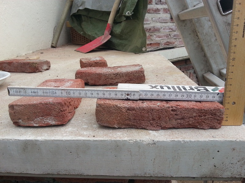

Stephan, saubere Arbeit! :respekt:
Die dünnen Ziegel gefallen mir außerordentlich gut.
Um was für ein Format handelt es sich dabei?

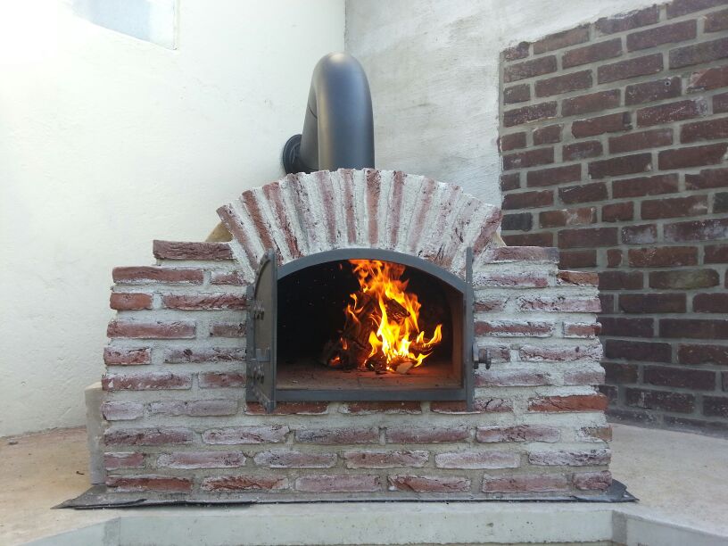

Die Steine habe ich aus Ebay Kleinanzeigen bekommen. Die waren früher mal in einem Haus verbaut. Wurde ja früher oft gemacht. Diese mussten dann normaler Tapete weichen. Leider habe ich nur noch eine Handvoll Steine. Mist! Ich komme an diese leider auch nicht mehr ran, so dass ich im gleichen Stil den Grill jetzt noch bauen kann. Für den Unterbau und den Ofen habe ich jetzt knapp 400 Steine verbraucht.

Habt ihr vielleicht eine Idee, wie ich jetzt den Grill bauen kann? Von den Klinkern habe ich ja leider keine mehr. Nur KS Steine und verputzen? Ich hatte erst überlegt den Grill auch mit Gewölbe zu bauen und evtl mit einer KLappe, so dass man auch Räuchern kann.

PS: vergiß nicht die Lehmsteine einige Minuten komplett in Wasser zu tauchen, bevor Du sie mit Lehmmörtel verbindest, sonst gibt es keine feste Verbindung.

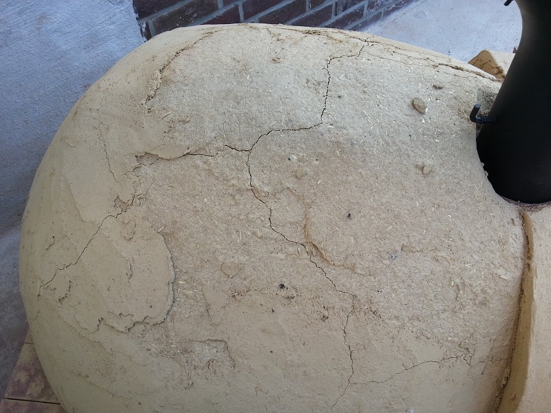

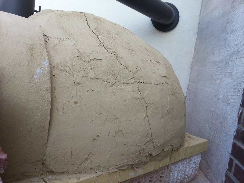

Guten Morgen zusammen,
schaut mal bitte. Ich hab jetzt jeden Tag ein kleines Feuerchen gemacht. Muss ich an den Rissen etwas machen, oder kann man da sagen dass das noch im grünen Bereich ist. Ich wollte eigentlich heute mit der Isolierung beginnen, aber bevor ich die drauf mache dachte ich, frag mal besser nach.
Re: Bau einer Grillecke mit Lehmbackofen
Risse hat meine Kuppel auch und solange ich meine Hand nicht hindurchstecken kann, sollen sie mich nicht stöhren ;) - aber Otti hat dafür einen Tipp:
Nimm Jutesäcke vom Baumarkt, feuchte Deine Kuppeloberfläche gut an, trage eine dünne Schicht Lehm auf (ich würde noch 20% Kuh- oder Pferdemist hineinrühren :pfeifend: ...) und lege den groben Stoff in breiten Streifen darüber. Darauf kleisterst Du dann noch eine weitere Lehmschicht. Dennoch vermute ich, Risse lassen sich nicht völlig vermeiden.

schöner Ofen!! Michel hat es schon beschrieben. Ich habe
das beim kalten Ofen aufgearbeitet.
Kannst du die Bedienung der Drosselklappe noch um 180 Grad
drehen? Sieht so aus als ob diese "hinten" wäre.
