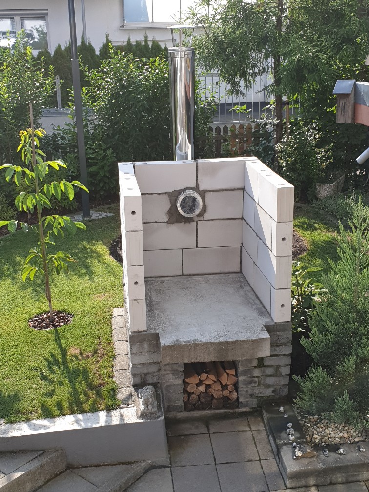

Re: Steinbackofen in der Scheune
Verfasst: So 9. Aug 2020, 09:57
von LK1992
Hallo zusammen,
Gestern bei 38 Grad im Schatten gemauert.
Lief besser als ich dachte. Grundgerüst steht...
Liebe Grüße
Benny
Verfasst: So 9. Aug 2020, 11:07
von googlehupf
Steinbackofen mit begrüntem Dach - das hatten wir bisher noch nicht.
Wird gut!
Welche Arbitshöhe hast Du?
Auf dem Foto wirkt das recht niedrig.
