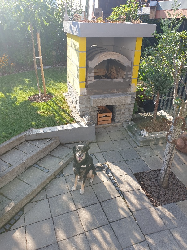

Fast ein wenig peinlich......:
Nach Jahren des Stillstandes geht es endlich weiter am kleinen Steinbackofen im Garten:

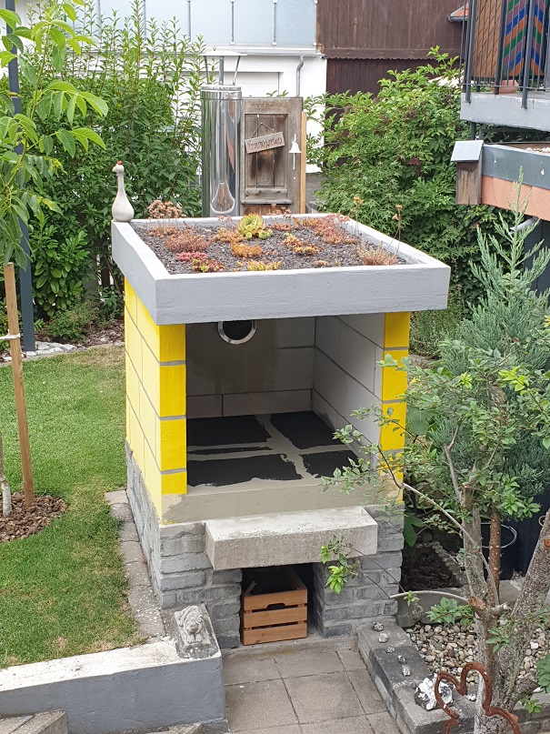

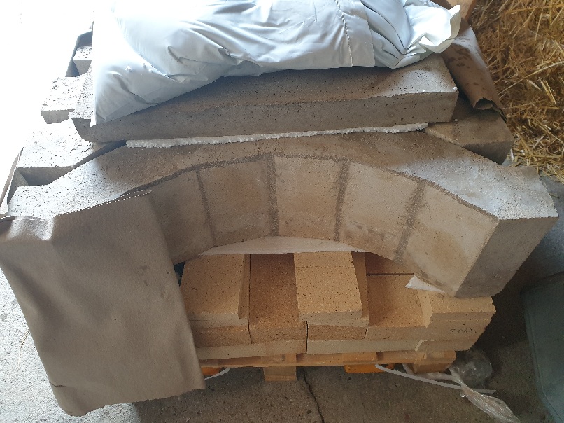

Der Bausatz ist angekommen...
Am Wochenende wird gemauert.

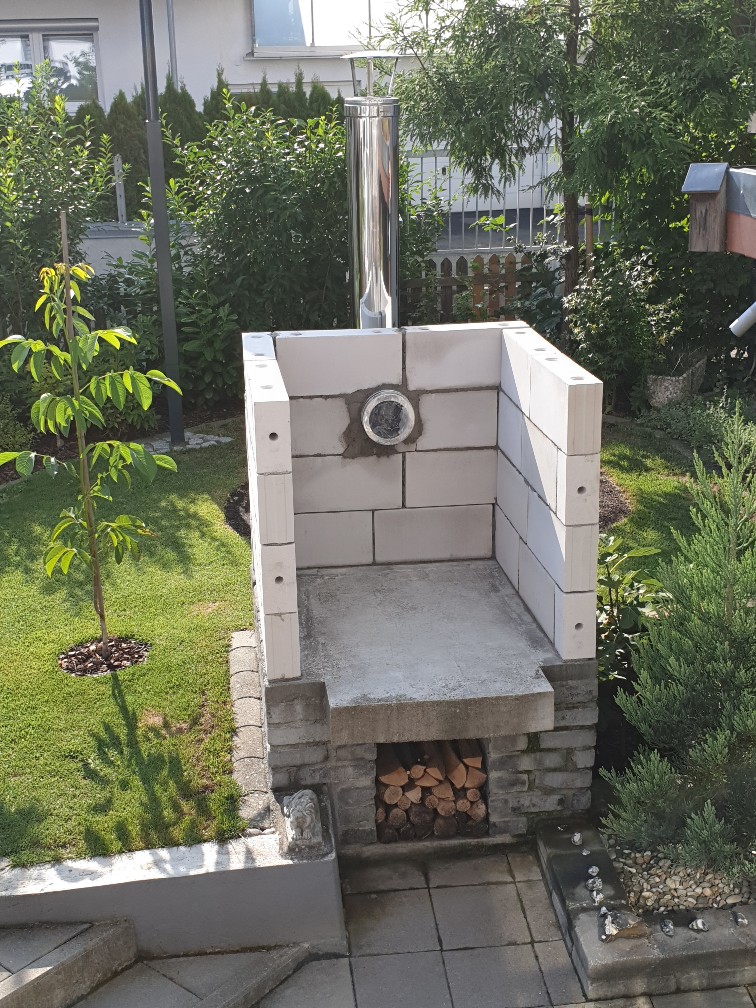

Hallo zusammen,
Gestern bei 38 Grad im Schatten gemauert.
Lief besser als ich dachte. Grundgerüst steht...
Liebe Grüße
Benny
googlehupf
Re: Steinbackofen in der Scheune
Beitrag von googlehupf »
Steinbackofen mit begrüntem Dach - das hatten wir bisher noch nicht.
Wird gut!
Welche Arbitshöhe hast Du?
Auf dem Foto wirkt das recht niedrig.
